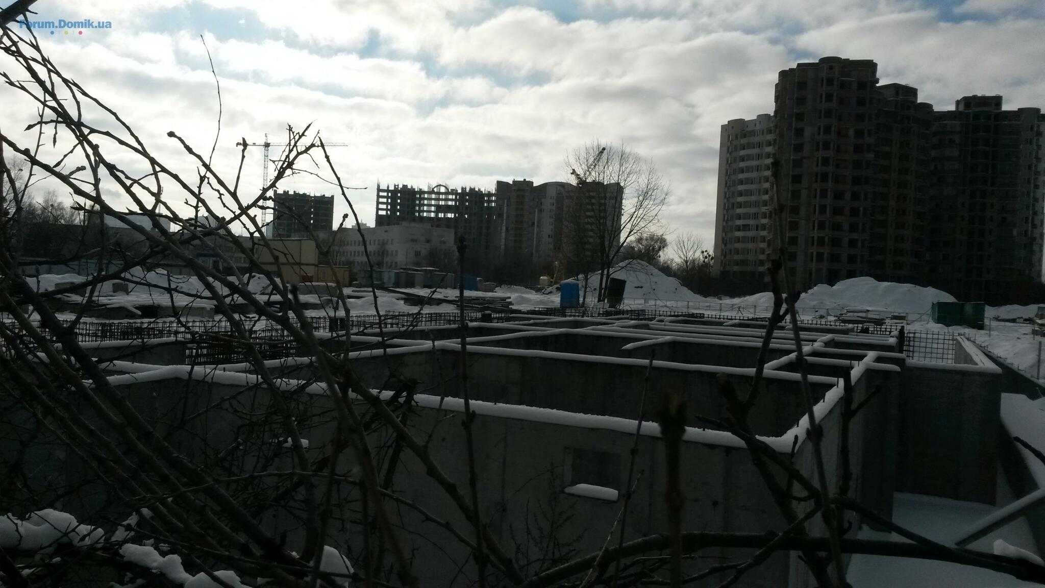

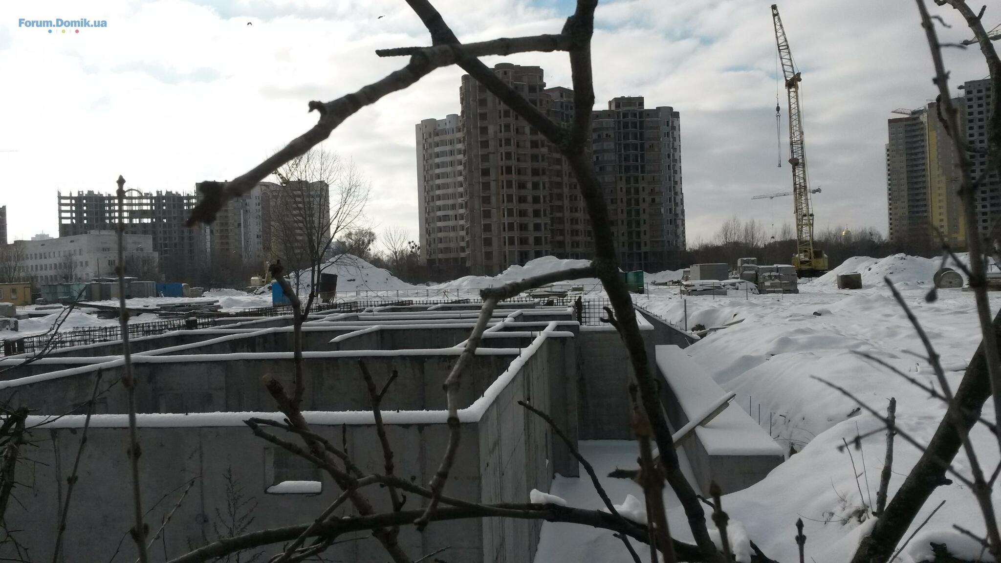

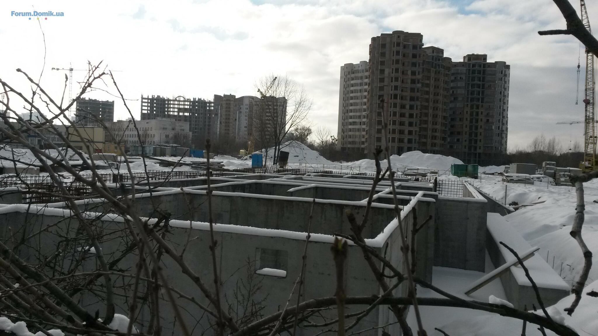

20.01.18
Может кому интересно :о)

Це пока тільки підвал?

Цитата "Scv82":Це пока тільки підвал?
половина подвала))

Печаль, чекаємо весни і стахановських темпів)))
