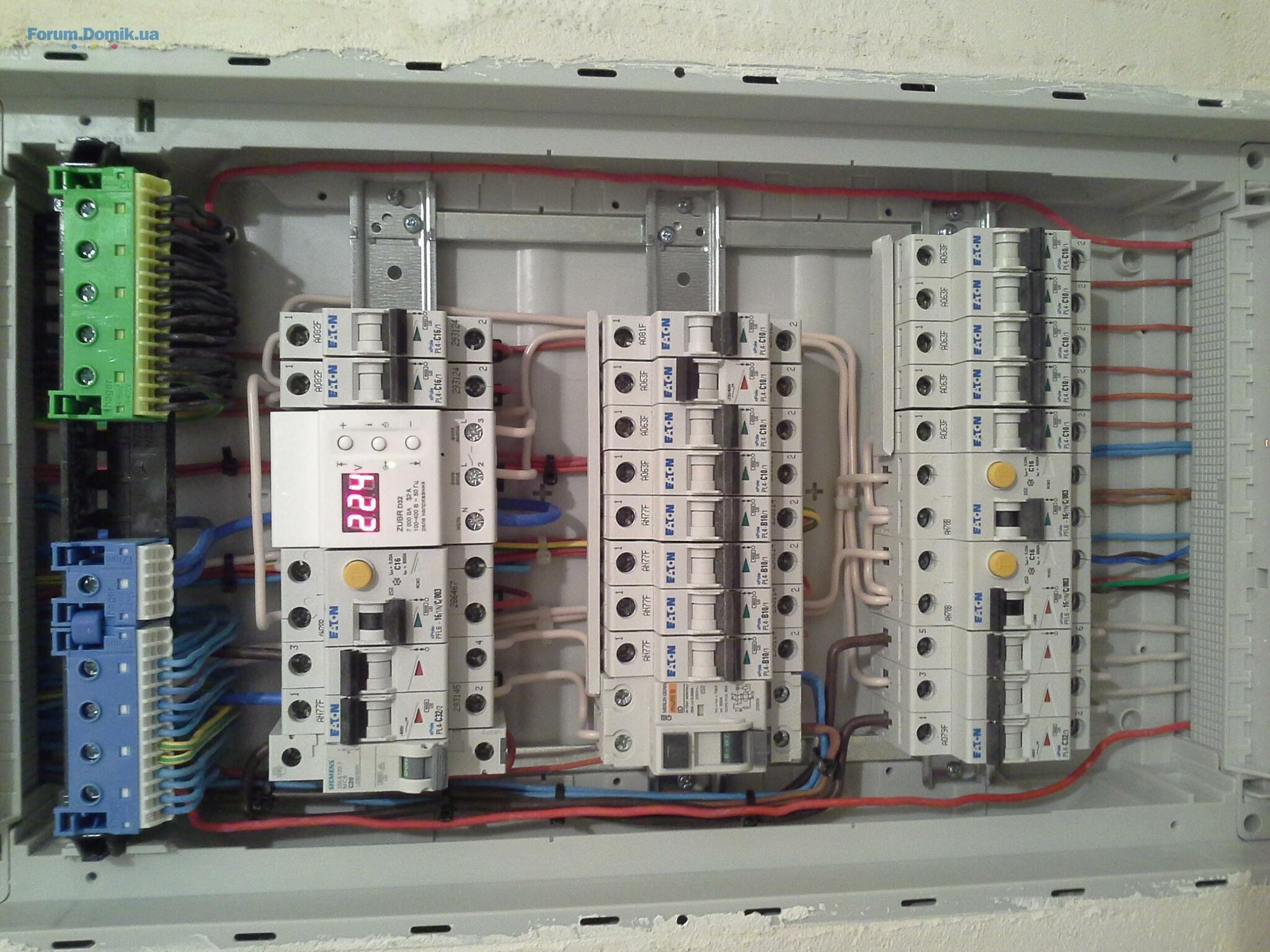

Здравствуйте уважаемые соседи.
Подскажите пожалуйста, кто сталкивался с электрикой в нашем доме, какой максимум амперности ставить входной автомат в квартире? И какой автомат ставить на плиту? трехфазный или однофазный?
Заранее благодарю.
Заранее благодарю.
Заранее благодарю.
Всё зависит от количества комнат, в нашем доме на 3х комнатные заведено 3 фазы по кабелю сечением 10квадратов каждая жила, в двухкомнатных и однокомнатных-по 6 квадратов соответственно.Вот Вам ссылка на таблицу для подбора автоматических выключателей://electrotech.by/wp-content/uploads/2015/03/1.3.421.png
А хоть какие-нибудь автоматы или УЗО установлены строителями?
И действительно по квартире есть разводка на освещение и розетки?
Все установлено и разведено, но качество оставляет желать лучшего.рекомендую чтобы потом не жалеть- переделать полностью!
А что именно переделать? Щиток или полностью проводку по квартире? Я так понял что все скрыто и заштукатурено?
Розеток в комнатах много?

29 лют 2016 19:12
Розеток минимум. Качество проводки под вопросом. Потолочный свет - одна лампа на помещение. Каждому решать самостоятельно, но лучше переделать сразу и проводку и комутацию под себя, особенно с учетом качества автоматики.

Цитата "Katny":Розеток минимум. Качество проводки под вопросом. Потолочный свет - одна лампа на помещение. Каждому решать самостоятельно, но лучше переделать сразу и проводку и комутацию под себя, особенно с учетом качества автоматики.
А у Вас есть какой-то опыт или отзывы об этой автоматике? На прошлой квартире мне супер-строители даже диф. реле не установили. А тут их минимум 3 и плюс реле напряжения.
Диф. Реле будет три в любом случае, так как вся подводка к квартире трехфазная. Ставить реле напряжения на каждый ввод или поставить стабилизатор - решать каждому самостоятельно. В нашем доме есть люди, которые перестраховались и поставили стабилизатор. Я обошёлся реле на каждую фазу, у меня их на старте не было. Автоматы заменил полностью на более надежные, проводку тоже заменили всю с учётом количества потребителей, необходимого им сечения кабеля, а также потребности и удобства расположения в розетках и выключателях, а также количестве и видах осветительных приборов.
Понял. Спасибо
