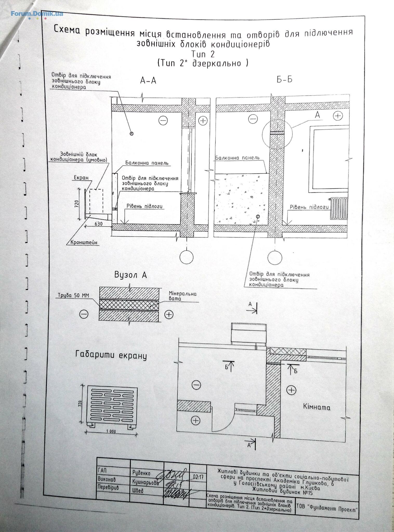

Нам в 15-м дали вот такие вот схемы размещения кондиционера (одного!) на балконной панели.

Цитата "Рональд":Нам в 15-м дали вот такие вот схемы размещения кондиционера (одного!) на балконной панели.
Ця схема виглядає дуже дивно і непрофесійно. При такому розміщенні уся вібрація зовнішнього блоку буде передаватися на балконну плиту. Це гучний звук і ризик виникнення мікротріщин.
Зазвичай при такому розташуванні зовнішнього блоку роблять металеві рейки на рівні плити перекриття, до якої вони й кріпляться. У балконній плиті лише отвори для них. Тоді вібрація передається на перекриття, а не балконну плиту, де успішно гаситься за рахунок великої маси.
Маємо те, що маємо
Підтримую. Я вже писав, поки не побачу зразки роботи, прайси, відомості про компанію на їх сайті, а також запропоноване рішення з монтажу, ніякі договори підписувать не буду и платити гроші теж.
Якщо запропонують кондіціонер на балконну плиту - допобачання
Не зможуть запропонувати злив в кананалізацію в 2-к 65м.кв. в кімнаті 17м.кв.- допобачення.

Цитата "DrFrog":
Щось я дуже сумніваюся що хтось навадиться робити злив у каналізацію - це ж треба робити під сканроком.
У мене буде. Таке рішення більш просте і технічно правильне.
Злив в каналізацію робиться з внутрішнього блоку кондиціонера. Кондиціонер розташувуємо на стіні, що межує з ванною.
Трубку з конденсатом через отвір в стіні виводимо у ванну. Спускаємо вниз по стіні у ванні до каналізаціЇ. Не забуваємо зробити гідрозатвор (петля з трубки).
