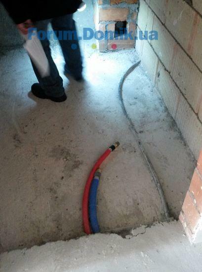

Единственное, что не понравилось, так это короткие выводы шлангов (полиэтилен судя по виду) водоснабжения, соединения в квартирной разводкой окажутся под стяжкой, что не есть хорошо.

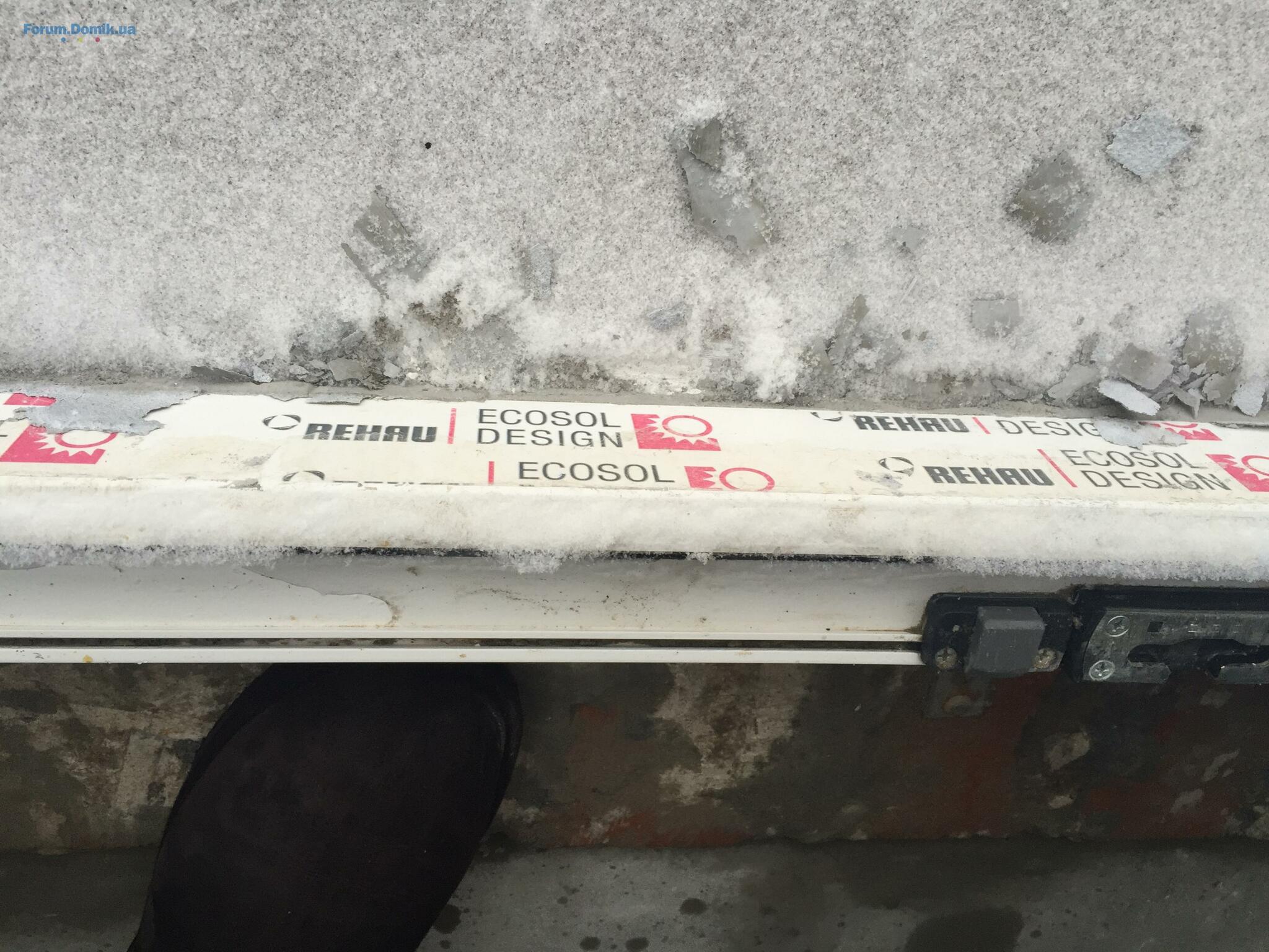

Да и нижние углы откосов влажные... Но нам сказали что это нормально, окна не текут, а это конденсат и остаточные испарения от высыхания штукатурки... Ну и пару мелких огрехов типа отколовшейся части кирпича и торчащего угла кирпича под потолком в туалете.

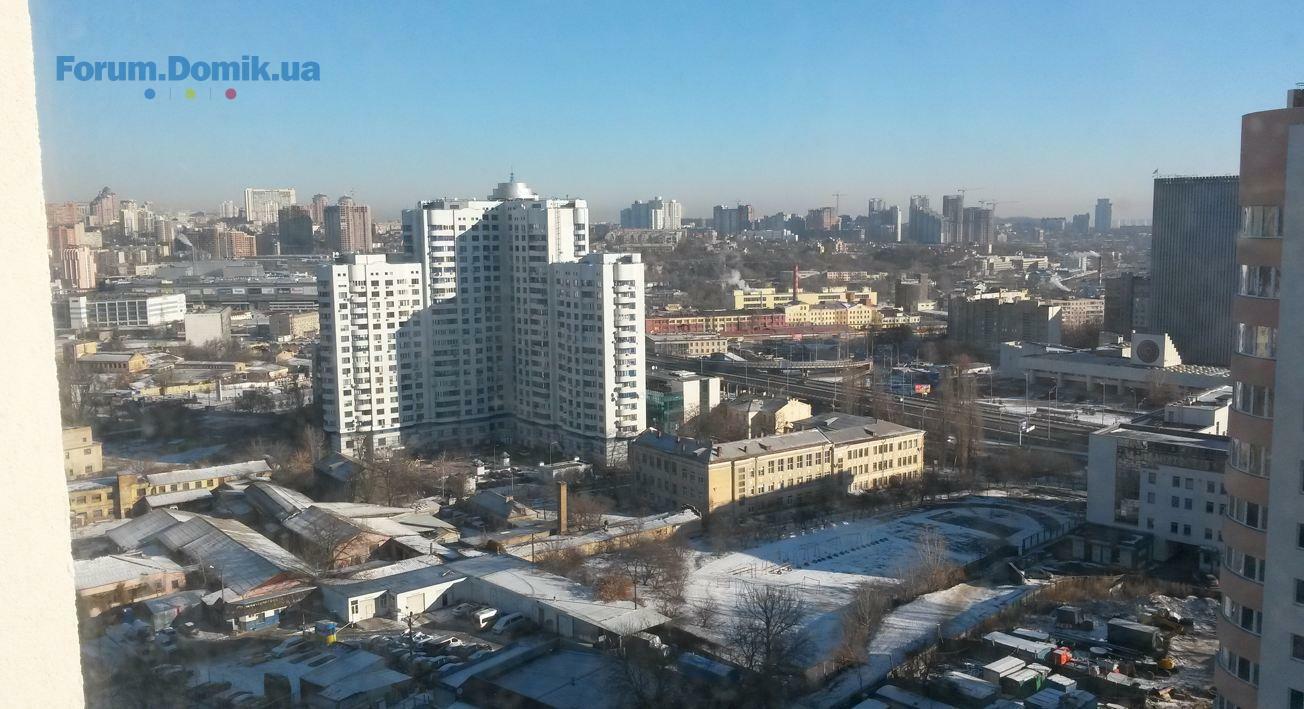

Вид из окна:

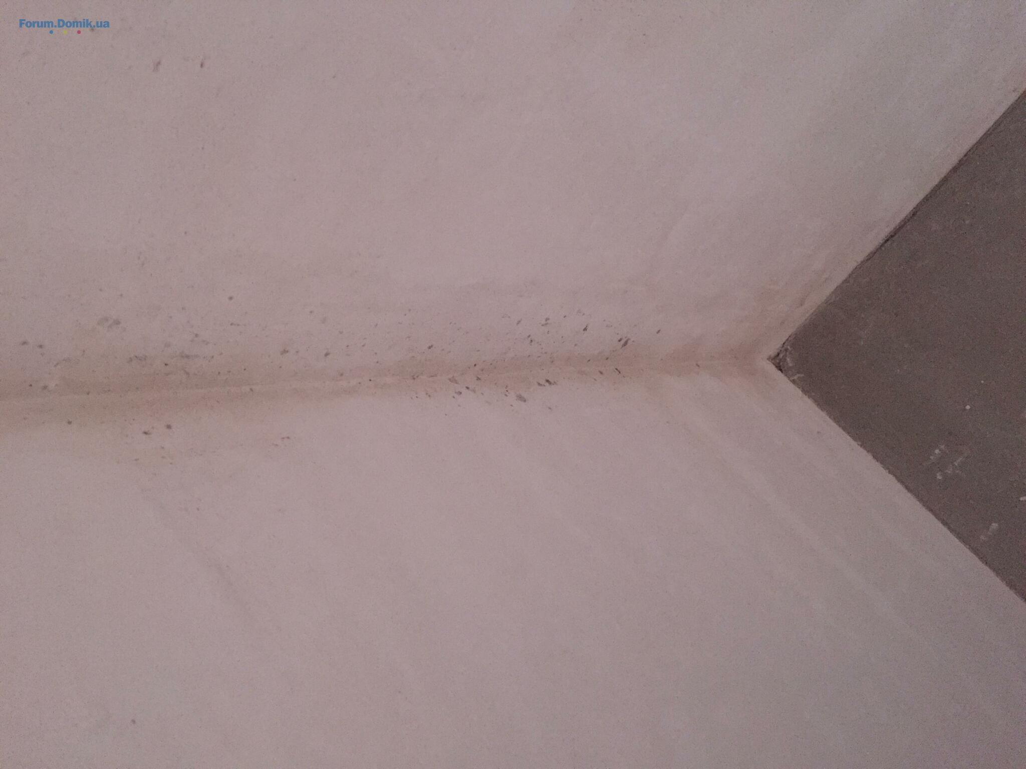

Угли в квартирі (внутрішні) поцвіли(

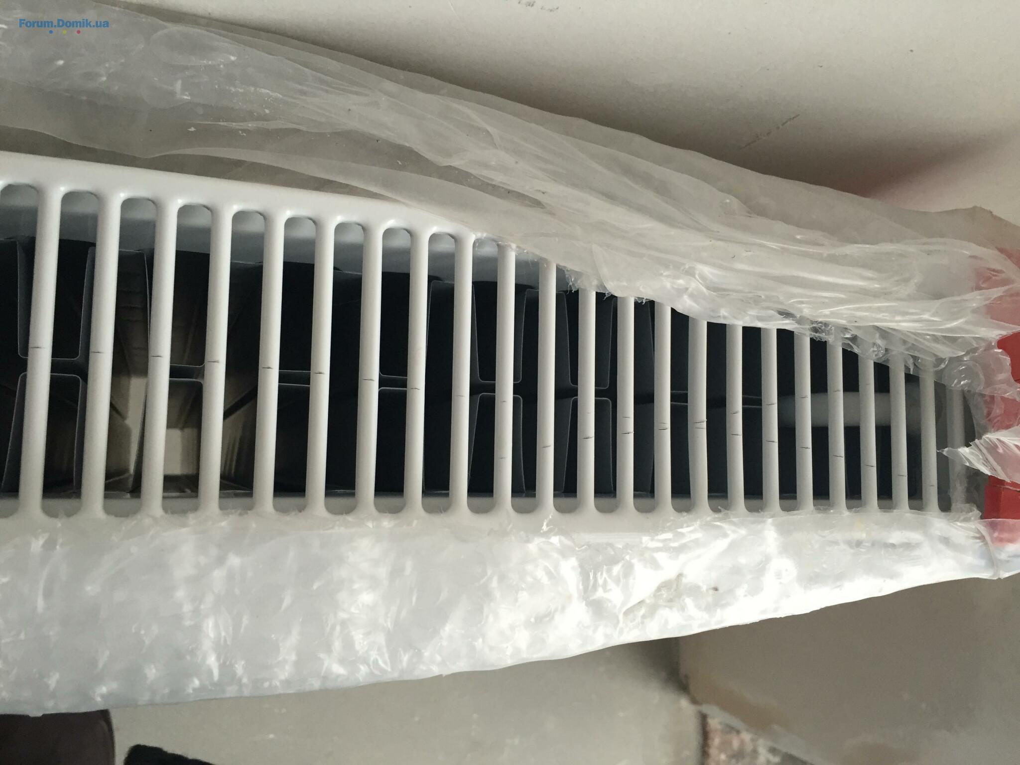

Із "зауважень" по квартирі: прорізані накладки на всіх батареях, пліснява на внутрішніх углах, відсутність водовідводу вікна на французькому балконі (його замурували), а так все гуд.

Цитата "інвестор":... пліснява на внутрішніх углах...
Это печально (((
Все оттого, что штукатурили осенью и не проветривали помещения...
Думаю, проблема повсеместная по всему дому (хотя мы плесени не однаружили)
К моменту передачи нам ключей наверное все стены будут поражены...

Цитата "LeXXkiev":
Это печально (((
Я попросилась будівельника на обробку стін від грибка - бо потім зі штукатуркою потрібно буде збивати(
купила спеціальну суміш фірми капарол на 9-10 квадратних метрів має вистачить (187 грн.) от почну.....мазати)
похоже, в углах и зазорах между плитами утеплителя образовался конденсат из-за разницы температур. одна из вероятных причин: включение отопления в доме при неоконченных работах по внешнему его утеплению. внутри тепло и влажно, снаружи мороз, на стыках стен, мостиках холода, конденсируется влага. штукатурка и закрытые окна просто усугубили ситуацию
если дело обстоит так, то проблема не всего дома, а только той его части, которая была оштукатурена последней

А що таке накладки на батареях? І як вони прорізані? Я, коли приймала квартиру, ніякого негаразду з батареями не помітила. В моїй квартирігрибка та вологості не було. Чи треба обробити від грибка профілактично? Може хто порадить?
