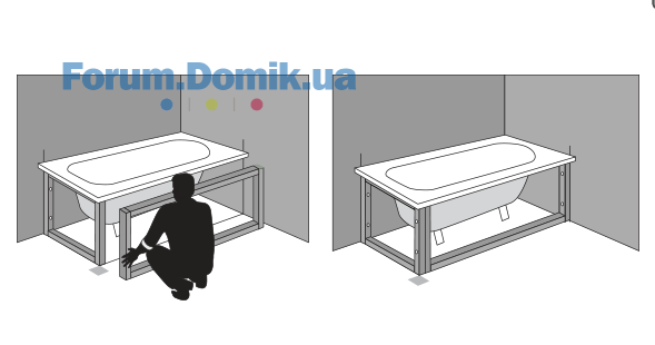

Этап №1: подготовка каркаса
Экран под ванной устанавливается на каркас из деревянных брусков 40х40 мм, расположенных по краям ванной и прикрепленных к стенам.
1. С помощью отвеса прочертите на стене вертикальную линию, касающуюся угла ванной.
2. Прочертите вторую линию, параллельную первой и отстоящую от нее на 2,5 см – именно на нее и надо ориентироваться.
3. Приложите отвес к углу ванной и отметьте на полу соответствующую точку.
4. Нарисуйте квадрат с углом в этой точке и со сторонами длиной 2,5 см таким образом, чтобы квадрат был расположен под бортиками ванны.
5. От внутреннего угла квадрата проведите линии до основания линий, нарисованных на стенах.
6. Подготовьте деревянные бруски следующих размеров: для вертикальных частей каркаса – 4 бруска, длина которых равна расстоянию между нижней поверхностью бортика ванной и полом. Для горизонтальных частей каркаса понадобится 2 бруска, длина которых равна длине короткой стороны ванной с вычетом 80 мм. А также 2 бруска равных длинной стороне ванной с вычетом 120 мм.

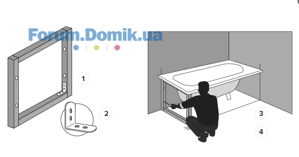

Этап №2: крепление каркаса
1. С помощью уголков соберите одну раму из четырех брусков.
2. Просверлите отверстия в раме, которая будет крепиться к стене в 2 точках. Сделайте отверстия в стене в соответствующих местах.
3. Закрепите раму на стене с помощью шурупов и дюбелей. Чтобы конструкция была прочнее, прикрепите нижний брусок к полу ванной.
4. Соберите аналогично вторую раму и соедините их между собой шурупами.

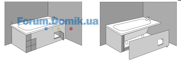

Этап №3: подготовка экрана
1. Из гипсокартона нужно вырезать две панели, равные по размеру каркасу.
2. С помощью электрического лобзика выпилите в большой панели отверстие для смотрового окна со стороны расположения труб и слива.
3. Закрепите смотровое окно с помощью петель на торце отверстия и прикрепите металлический зажим на противоположном торце для того, чтобы его закрывать.
Этап №4: крепление экрана
1. Привинтите маленькую панель к боковой раме. Повторите манипуляции с большой панелью.
2. Завершите облицовку экрана с помощью керамической плитки.
