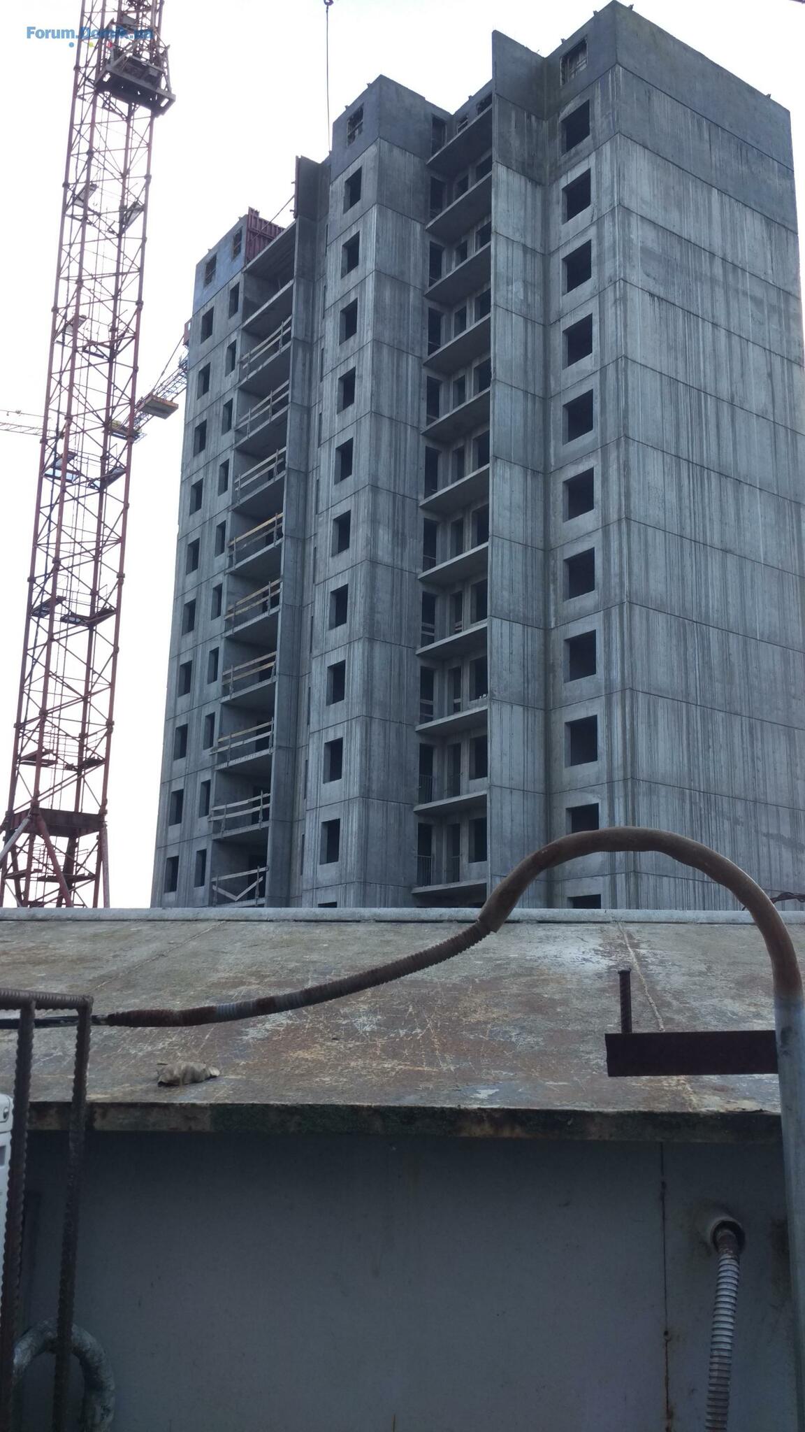

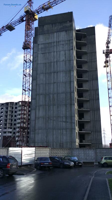

Соседи,добрый вечер. Может кто будет в выходные на стройке,прошу сделать пару фото д.8

Соседи, здравствуйте!
Если кто-то будет сегодня на стройке сбросьте фото отчёт.
Спасибо!

Devphp
D
70
24 лютого 2017
11 лист 2017 10:11
Nadin_chick
122
21 квітня 2017
11 лист 2017 11:06
Огромное спасибо!

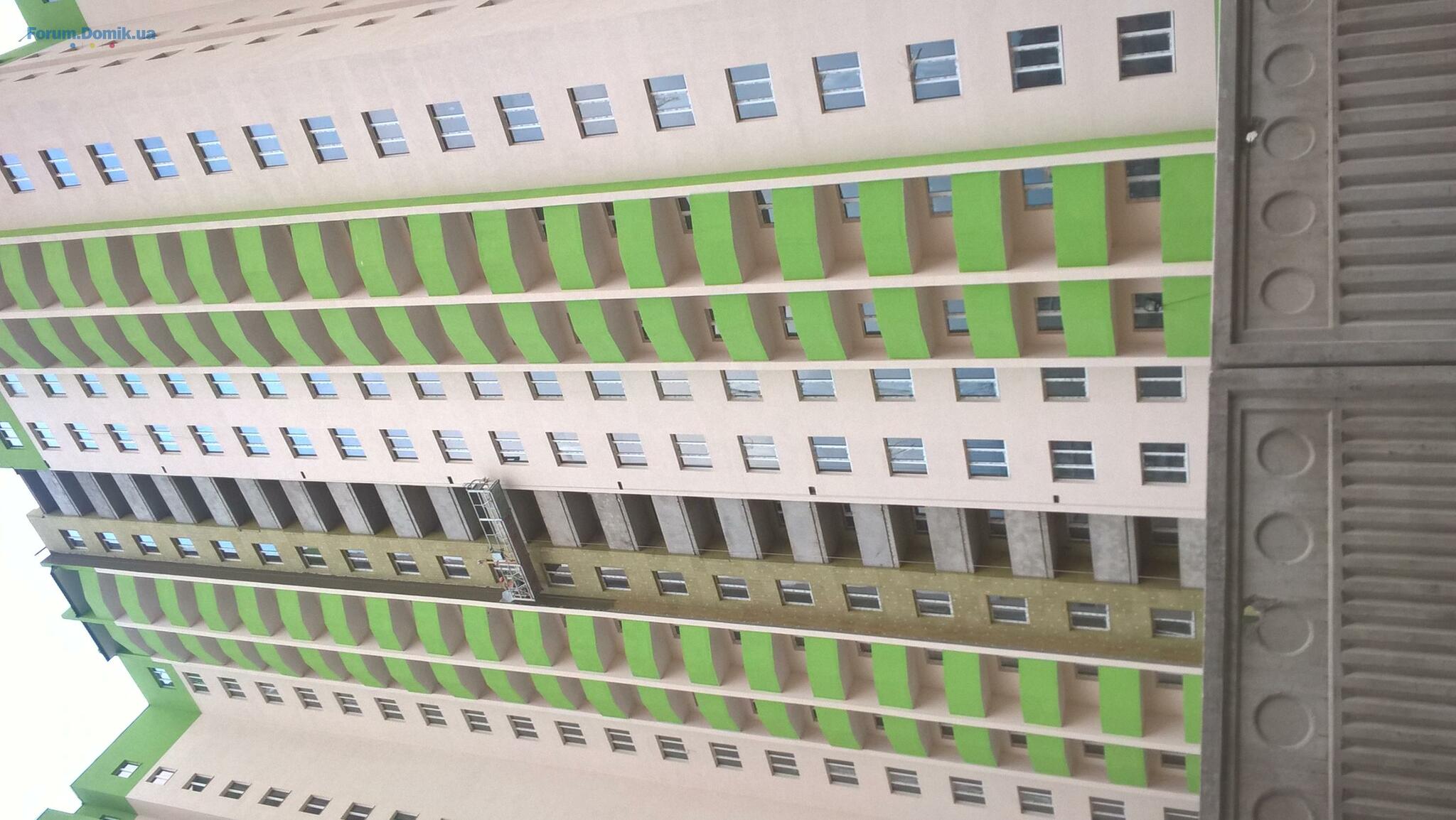

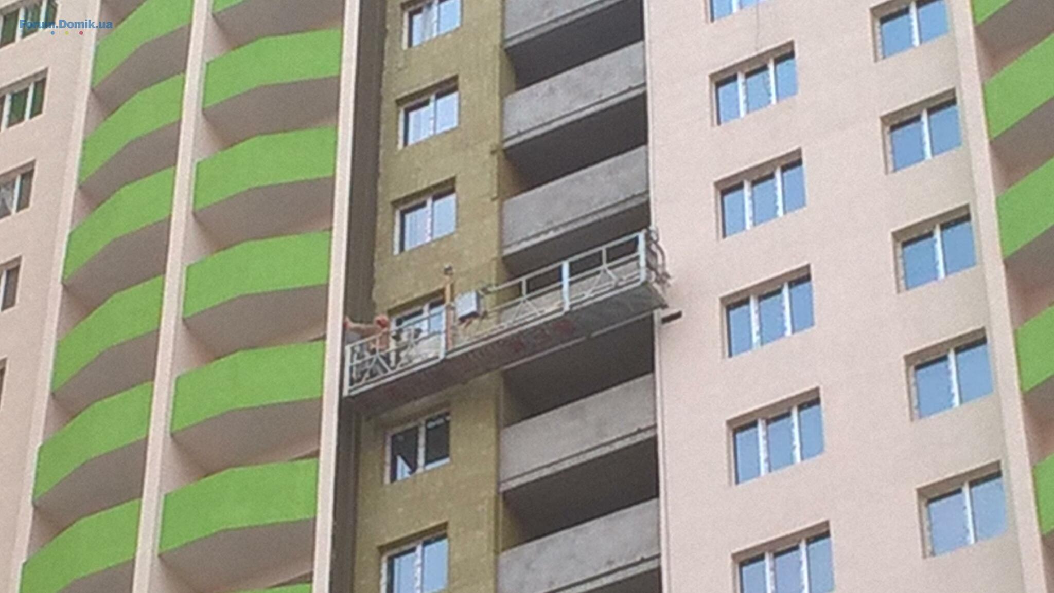

Подъёмник с нашего дома уже полностью сняли, начали монтировать на дом №5.
Утепляют дом № 6 там где был подъёмник.

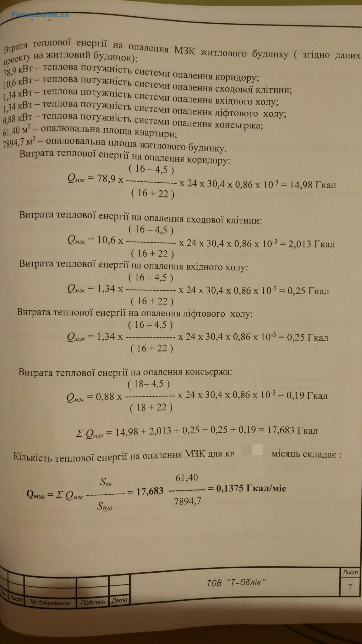

Вот расчет по моей квартире.
Самое интересное, что сюда включена лестничная площадка, в которой батареи вообще не работают!

Урра, разобралась по своей платежке до копейки . Но все так же интересует вопрос, почему у соседей меньше и по какому принципу им считают.
В моем договоре по квадратуре тоже расписаны общие траты, которые составляют 0.1197 гкал, в октябре посчитали за полмесяца + показания по счетчику в Гдж (переводим в Гкал). Итого только за места общего пользования, потери трубопровода и среднегодовые потери общедомового счетчика (коефициент заранее сталый?) сумма будет составлять 148 грн.(43 кв.) хоть в октябре, хоть в холодном январе. И + то, что мы уже натопим себе в квартире.

12 лист 2017 20:03
У соседей без индивидуального счетчика считают так: берут потребленные гкал с общедомового счетчика, отнимают от них сумму всех потребленных гкал с индивидувльных счетчиков и что получилось раскидывают пропорционально к квадратуре квартир.
Devphp
D
70
24 лютого 2017
13 лист 2017 09:21
Узнал как идет расчет за места общего пользования (МОП) в Киеве. Сначала высчитывают разницу между потребленным теплом общедомового счетчика и всех индивидуальных счетчиков. Далее эту разницу делят на две части по определенной формуле. Первая часть - это МОП, которая пропорционально раскидывается по ВСЕМ квартирам, а вторая - раскидывается по квартирам без индивидуальных счетчиков.
Такой подход позволяет более честно платить всем жильцам за отопление. Надо и у нас сделать так же.
