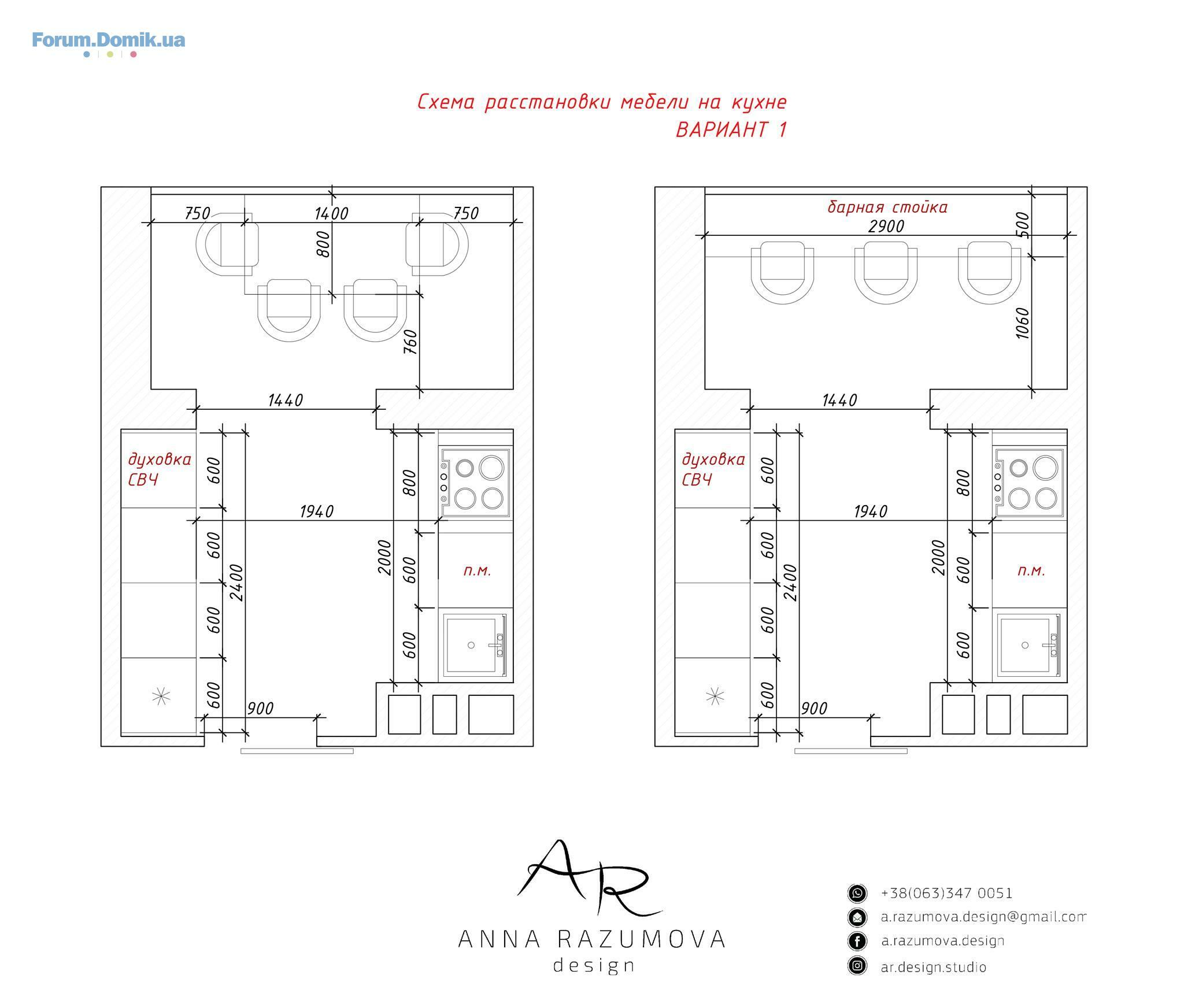

В сети, которую здесь нельзя называть, ко мне постучался дизайнер, который спросил, чем он мог бы быть полезным инвесторам нашего ЖК. Я предложила ему подумать над вариантами обустройства кухни в 7 кв.м. и обещала поделиться результатами его работы.
Вот, собственно, делюсь. Как Вам?
Oleg49
O
Ветеран
1 665
13 липня 2016
07 серп 2017 08:08
Цитата "Welpe":В сети, которую здесь нельзя называть, ко мне постучался дизайнер, который спросил, чем он мог бы быть полезным инвесторам нашего ЖК. Я предложила ему подумать над вариантами обустройства кухни в 7 кв.м. и обещала поделиться результатами его работы.
С подоконной тумбой планировка будет смотреться немного по другому.

Просьба напомнить дизайнеру, что нам подоконную тумбу удалять нельзя и порожек на балкон удалять нельзя!!!

Цитата "ivo.bobul":А что будет с батареей, которая находится под снесенной тумбой?
Как по мне - это самый непонятный момент в такой перепланировке. В монолитном дома делаем в полу шторбы под отопление и уводим его под окна балкона. У нас шторбить нельзя.
Батарею можно вынести на балкон либо перенести на другую стену. Главное - утеплить правильно балкон. А вот "тумбу" удалять нельзя, но кого это сейчас волнует!!

Дизайнер взялся изниоткуда с вопросом, чем он может быть полезен. Я дала ему Ваши планы и попросила набросать варианты. Это результат.
Думаю, данный случай может быть полезен всем и показателен - не стоит слепо верить тому, что рисуют вам дизайнеры и надо всегда самим думать и проверять, что из нарисованного реализуемо, а что лучше забыть как страшный сон.
Мне лично уже ни один дизайнер рассказывал, что в принципе, если очень хочется, то сносить можно что-угодно.
DrFrog
D
Ветеран
2 198
14 листопада 2014
07 серп 2017 10:12
согласен.Потому дизайнеру лучше сразу оглашать, что стены двигать нельзя, лишние проёмы добавлять нельзя. А дальше пусть ломает себе голову ))).
Но, в общем, за вариант с некоторыми идеями спасибо.

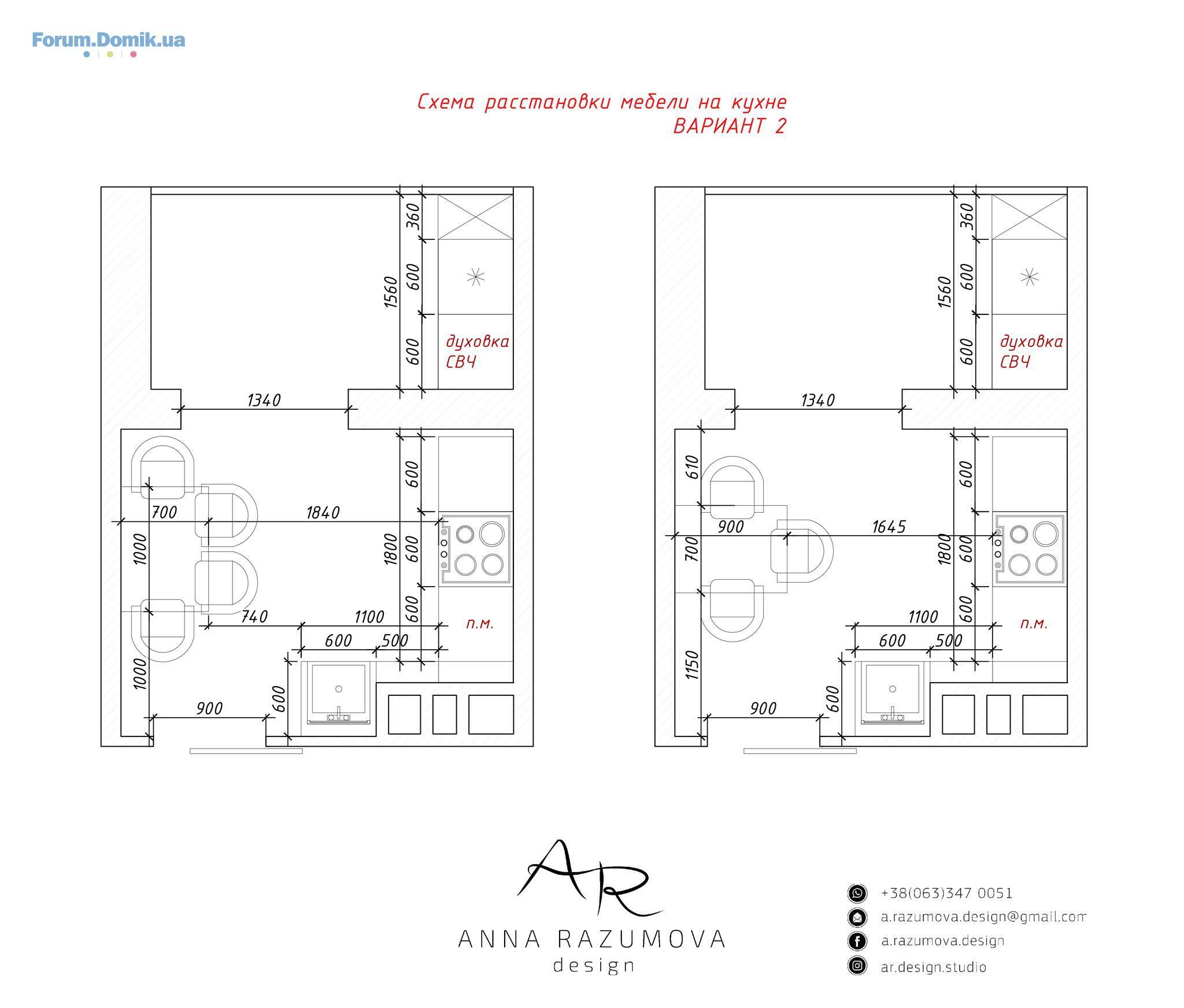

на сколько проект соответсвуем правильным размерам? у нас очень узкий проем, визуально смотрится не так как в проекте
пс отопление можно вывести по левой стенке через тумбу, которую нельзя удалять
пс1 не понимиаю, почему проем в Вариант 1 - 1440, а в Вариант 2 - 1340

Теоретически, проект делался на основе размеров выложенных DrFrog

Было бы очень классно если бы его можно было сделать 1340мм. Но нельзя.

Цитата "DrFrog":Было бы очень классно если бы его можно было сделать 1340мм. Но нельзя.
вырезать тумбу?

Цитата "Fabriek":
вырезать тумбу?
Дак нельзя её вырезать!! Либо найти технолога на производстве этих панелей, чтобы он мог нарисовать, что там внутри и сказал можно её убирать или нет. Но порожек ведь 100% нельзя - там арматура, в ветке про ремонты даже фото есть раздолбанной панели.

Цитата "DrFrog":
Дак нельзя её вырезать!! Либо найти технолога на производстве этих панелей, чтобы он мог нарисовать, что там внутри ...
в подобной панеле видел розетки долбали уперлись в арматуру
Вот-вот. меня этот вопрос с розетками тоже беспокоит. НО, арматура будет присутствовать и в перегородке 8см., ну не держит бетон нужную жесткость без арматуры. Кроме того, могут быть крепления к нижней плите, "корнями" уходящие в эту "тумбу".
я бы духовку перенес под варочную поверхность
