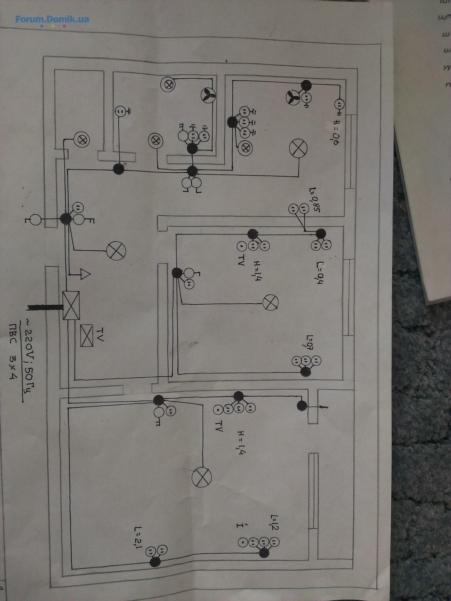

Вопрос к тем кто в теме по электромонтажным работам.
Вторичка, двушка 43 м2, стены железобетон, газовая плита, есть бойлер, стир.машина, кол-во точек 40 на всю площадь.
Электрик опытный, с соответствующим образованием, составляет чертеж план-схему разводки проводки (в его папке много проектов законченных во всех районах Киева).
Без установки самих розеток, светильников и люстр, просит за работу 7500 грн, а материалы 5000 грн.
Подскажите это адекватная цена??

Цитата "Marcel":Вопрос к тем кто в теме по электромонтажным работам.
Мне кажется, что дороговато. Во всяком случае мне дешевле обошлось. А вот по материалам еще и мало может быть, если делать все по фен шую. Хотя смотря у кого какая ситуация.
Давайте поясню. По Киеву средняя цена за точку - 50 грн. Это в бетоне. 50х40шт=2000 грн. Если железобетон, то за штробление еще возьмут деньги. Ок. Но не 5500 грн - вроде как многовато, даже сильно многовато. Ну сборка щитка еще денег стоит, плюс сборку распред коробок могут посчитать отдельно. Но это пусть суммарно гривен 600-800 будет стоить. Не знаю, может у Вас какие-то другие условия конечно.

Составил он также какую-то калькуляцию, с ней наверное более понятно будет, прилагаю во вложении.
