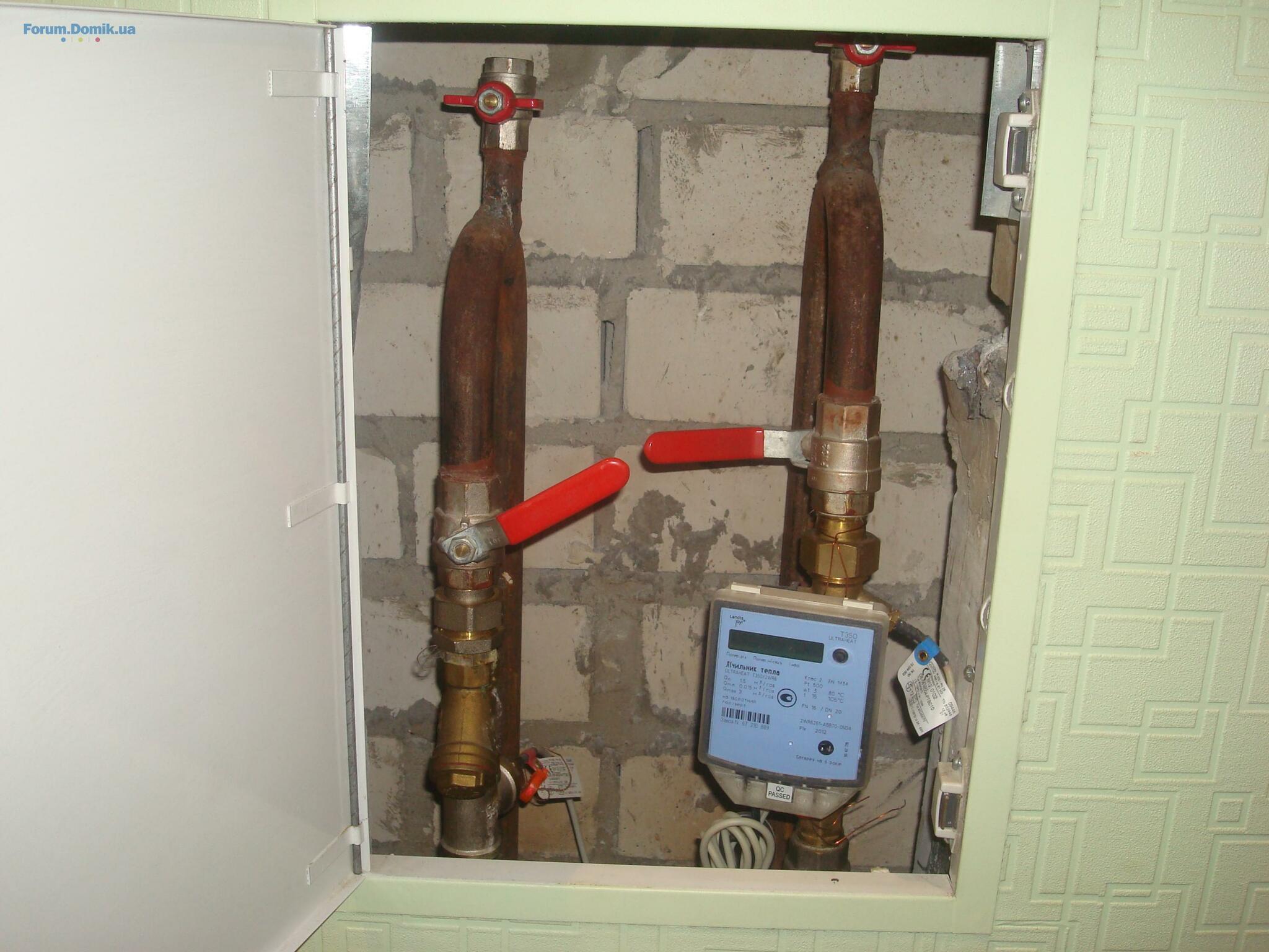

Цитата "Palau":Уважаемые инвесторы, кто-нибудь в курсе какая в нашем доме разводка отопления горизонтальная или вертикальная? Т.е. будет ли у нас возможность устанавливать счётчики на теплоснабжение?
Говорили, что горизонтальная и счетчики можно будет ставить.
Как раз сейчас собираю информацию что, по-чем, какой. Может имеет смысл ближе к сдаче дома скооперироваться, наверняка будет дешевле если устанавливать много и в одном доме?
incor
i
169
01 августа 2015
05 сен 2015 19:21
Разводка горизонтальная как и во всех новостроях.Стояк в общем коридоре и от него шкаф и разводка по полу по всей квартире.Теплосчетчики нужно уст.самостоятельно.Чем и рекомендую занятся в первую очередь.Есть опыт в установки в нынешней квартире 2 года назад(собрал 10 желающих и получил скидку около20% от фирмы на счетчик и монтаж вышло около 300евро ультразвуковой).Экономия на лицо.До нынешних тарифов платили около 240 грн.в месяц в отопительный период на площадь 94 м2 с подогревом пола в ванной и на лоджии.В квартире круглогодичная температура 24 .Цитата "Palau":Уважаемые инвесторы, кто-нибудь в курсе какая в нашем доме разводка отопления горизонтальная или вертикальная? Т.е. будет ли у нас возможность устанавливать счётчики на теплоснабжение?

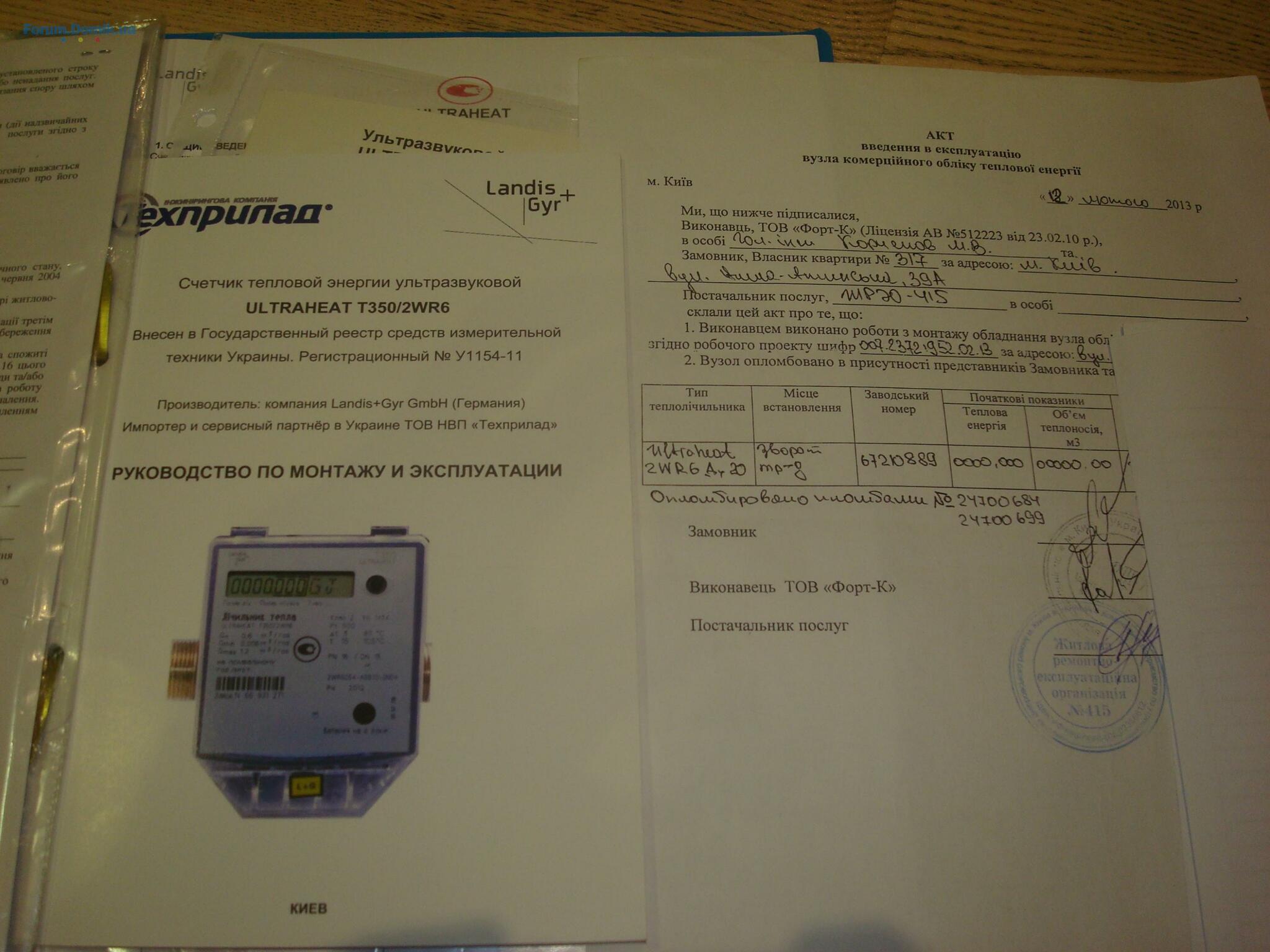

Почему-то очень много негативных отзывов про ультразвук. Рекомендуют ставить механический. Не буду вводить в заблуждения про причины (вроде что-то связано с качеством воды), кто захочет почитает в инете. Средняя цена с установкой под ключ до 5000 грн (SensorStar2 механика)
incor
i
169
01 августа 2015
05 сен 2015 20:47
На момент установки стоимость ультразвукового со скидкой равнялась цене механического.В ультразвуковом в отличии от механического нет механически подвижных частей поэтому они намного надежней и это счетчики высшего поколения. Насчет недостатков знаю только один - выше стоимость.Все это исходя из моего личного опыта.
P.S. Посмотрел только что цены на счетчики разница 600грн. между Ultraheat-2WR6 и Engelmann sensorstar2
nat
n
534
01 апреля 2014
05 сен 2015 20:52
Механические — более простые и, на первый взгляд, существенно дешевле остальных — на 20—25%. В действительности их цена оказывается чуть выше из-за специальных сетчатых фильтров, которые нужно купить дополнительно и поставить перед каждым таким счетчиком. Такие фильтры стоят около 100 грн. Но даже при этом стоимость механических счетчиков все равно примерно на 10—15% ниже, чем у счетчиков других типов. Но такое преимущество может вам не пригодиться, если у вас слишком жесткая вода или же в ней попадаются накипь и ржавчина. Ведь в таких случаях механический счетчик использовать нельзя: крупные частички могут застревать в его лопастях, выводя их из строя. А ультразвуковой счетчик — можно, но не так эффективно, как хотелось бы. Оказывается, при замутненной или завоздушенной (в которой присутствуют пузырьки воздуха) воде они могут давать неточные показания. Кроме того, точность ультразвуковых счетчиков тепла значительно зависит от количества отложений накипи на внутренних поверхностях измеряемого участка.
