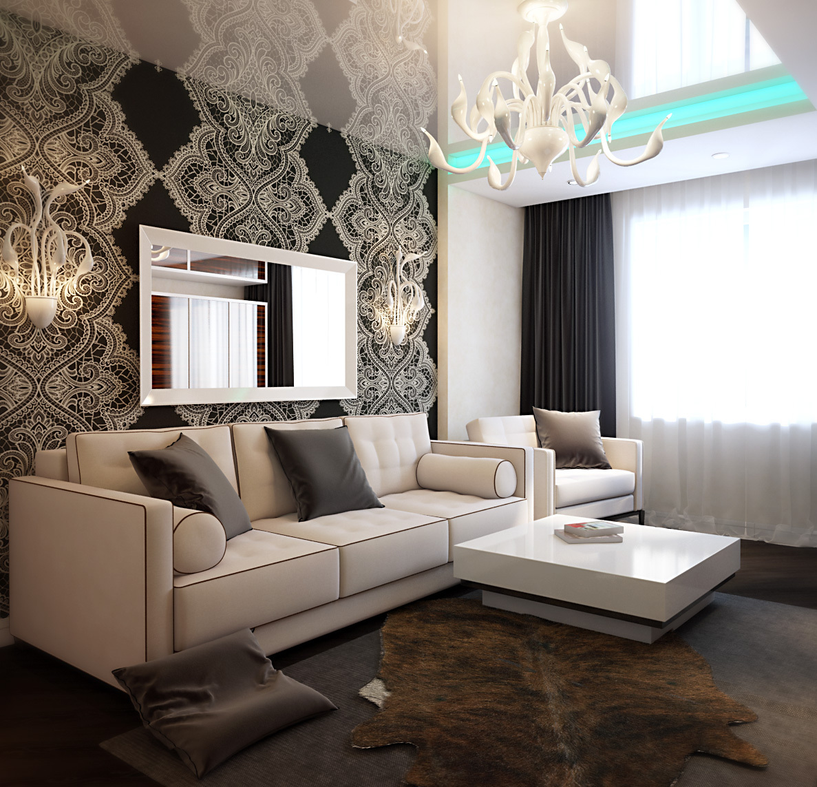

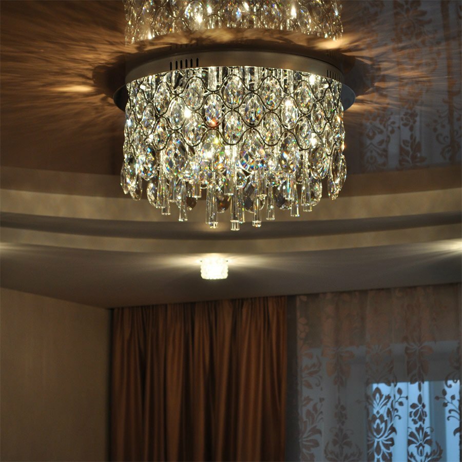

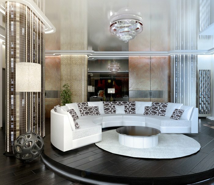

Очень красиво на натяжных потолках смотрятся люстры, особенно хрустальные (см. фото).
