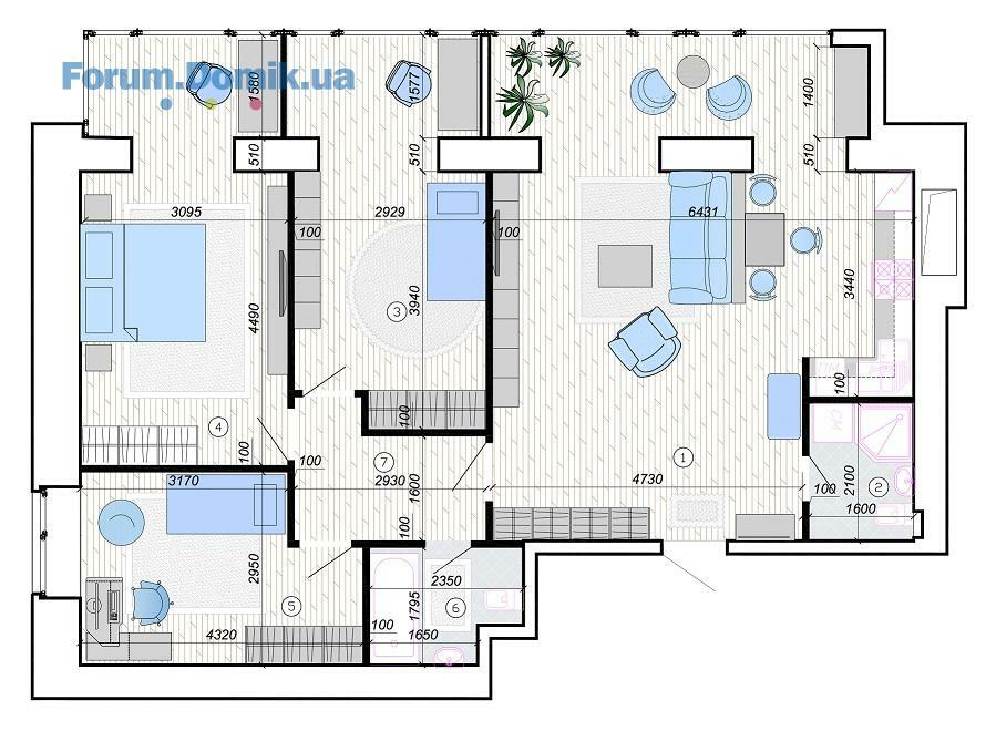

Будут ли проблемы с газовщиками в квартире с большой кухней студией?
Я присоединил предполагаемую планировку.
Котел стоит на лоджии.
Кухня студия занимает практически половину квартиры.
Площадь квартиры - 105 метров.
Коридора нет. Сразу от входа начинается студия.
Будут ли проблемы с газовщиками? Если будут - как их решать?

Vlad2017D
а покажіть план до перепланування.
який поверх?
який поверх?

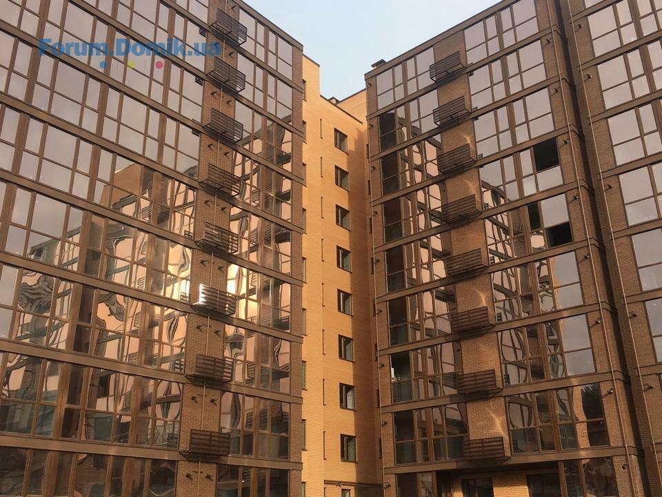

Что такое проект?
Проект на конкретную квартиру? Проект на секцию? На дом?
Газ во всех квартирах подключен стандартно.
В отделе продаж сказали, что лоджия - это не лоджия, а часть кухни.
Дали вот такой документ на газ - "Технiчнi умови приеднання до газорозподiльноi системи".
Там написано что газ проводится согласно ... много букв и цифр ... ДБН В.2.5-20-2001. Внутренние устройства газоснабжения. Газоснабжение жилых зданий.
Все. Ничего про место подключения не сказано.
Труба котла выведена не в вентиляцию, а наружу из лоджии.
Вот тут видно
Все равно нельзя будет вытяжку делать?
Кстати, в боковых квартирах газовая труба находится рядом со сплитсистемой.
Это плохо или нормально?
Вот тут видно

У вас стоят котлы с закрытой камерой. Так что не критична вытяжка. Хотя формально и не положено. С проектом все нормально, он должен быть уже согласован с газовщиками. Не понимаю почему вы переживаете.
Сплит система просто гоняет воздух по кругу, так что это не вытяжная вентиляция.

А вообще странно, дом не похож на эконом. Можно было бы и коллективные дымоходы замутить, а не травить жителей верхних этажей выбросами с выходов турбокотлов. Раньше не видел таких решений. Приняли самое дешевое. В Европе такое бы не прошло. Но у нас можно. И что никто из инвесторов не возмущался? А что это за комплекс?
Vlad2017D
V
8
30 августа 2017
18 окт 2017 19:27
Цитата "kluch":У вас стоят котлы с закрытой камерой. Так что не критична вытяжка. Хотя формально и не положено. С проектом все нормально, он должен быть уже согласован с газовщиками. Не понимаю почему вы переживаете.
Проект согласован на что? На дом? Или на квартиры?
Я переживаю, что планировка из первого сообщения не будет одобрена газовщиками, и придется строить стены вокруг кухни.
И я так понял, что она таки не будет одобрена - слишком большая площадь, нет дверей. И все таки придется кухню отделять.
Допустим получится подключить каким-то образом газ в квартиру после введения дома в эксплуатацию, пока квартиры еще без ремонта. Построить стену, а потом ее убрать.
Но мне не хочется иметь проблемы с газовщиками в будущем. Не знаю как в других городах, а в Днепре был не один случай, когда газовщики отрубали газ на весь дом, пока не получали доступ во все квартиры.
Думаю, в случае несоответствия нормам, одну квартиру отключить от газа им проще простого.

Цитата "kluch":Но почему вы переживаете что площадь большая, это наоборот плюс. Нормируется минимальная площадь, вернее объём. И то что нет дверей тоже плюс. Не разрешается устанавливать герметичные двери. Чем больше помещение тем безопаснее.
Сейчас полно новостроек с большой студией и автономным отоплением.
Человек имеющий отношение к строительству сказал, что есть какая-то отношение площади помещения с газом, к количеству воздуха проходящего через вытяжку - "объем необходимой вытяжки (пятикратный объем помещения в час). При таких планировках это уже промышленная вытяжка". Дальше объяснять он отказался.
Хотя я такого требования в ДБН В.2.5-20-2001 не вижу. Там я вижу про минимальный размер кухни, а не про максимальный.
Спросил сегодня в отделе продаж у застройщика.
Но я так понял, что продавцы не очень в теме.
Сказали, что газовщики разрешат кухню-студию 30 квадратов.
И что надо будет ставить стену с дверями.
В общем я совсем запутался.
