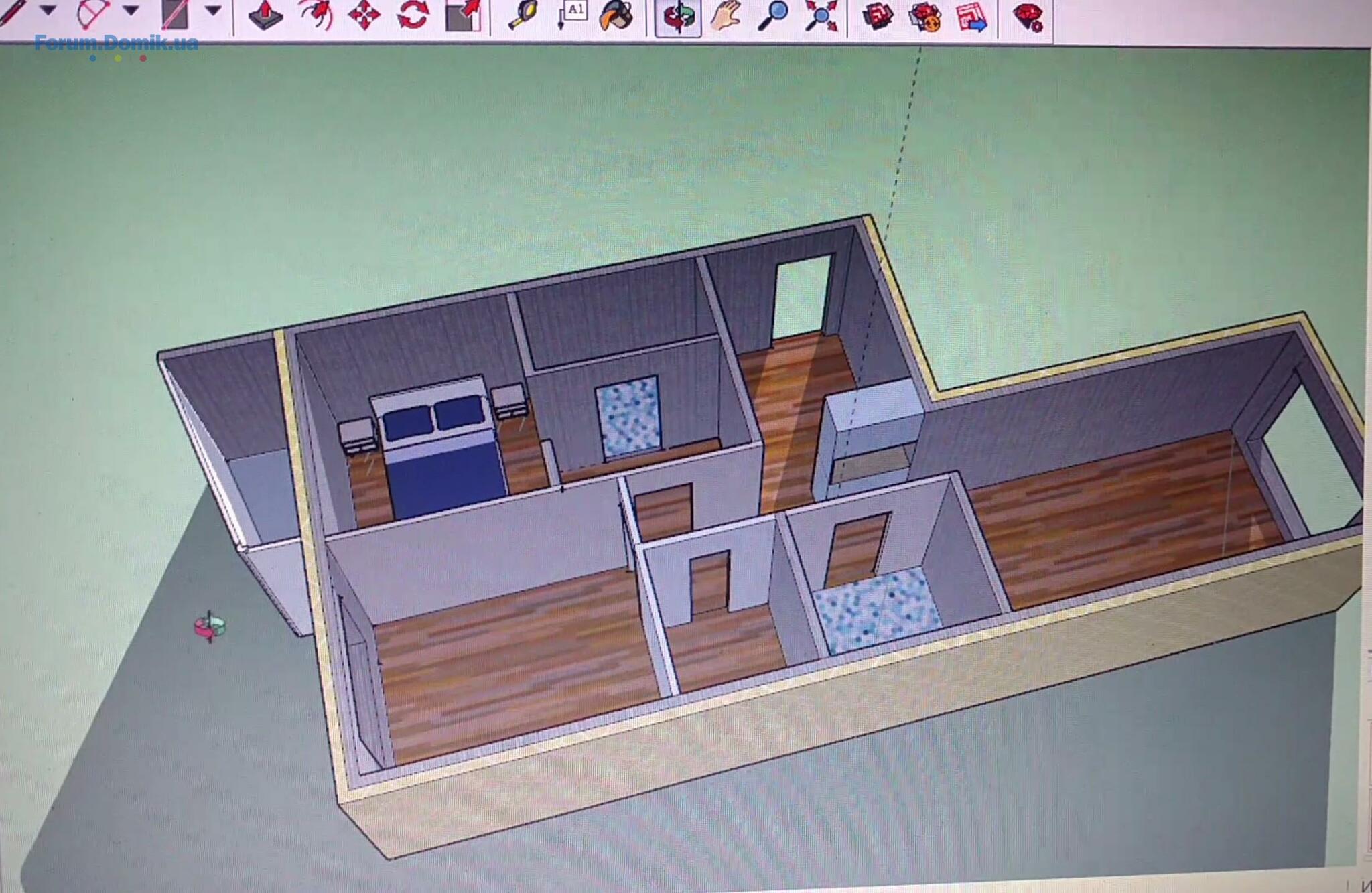

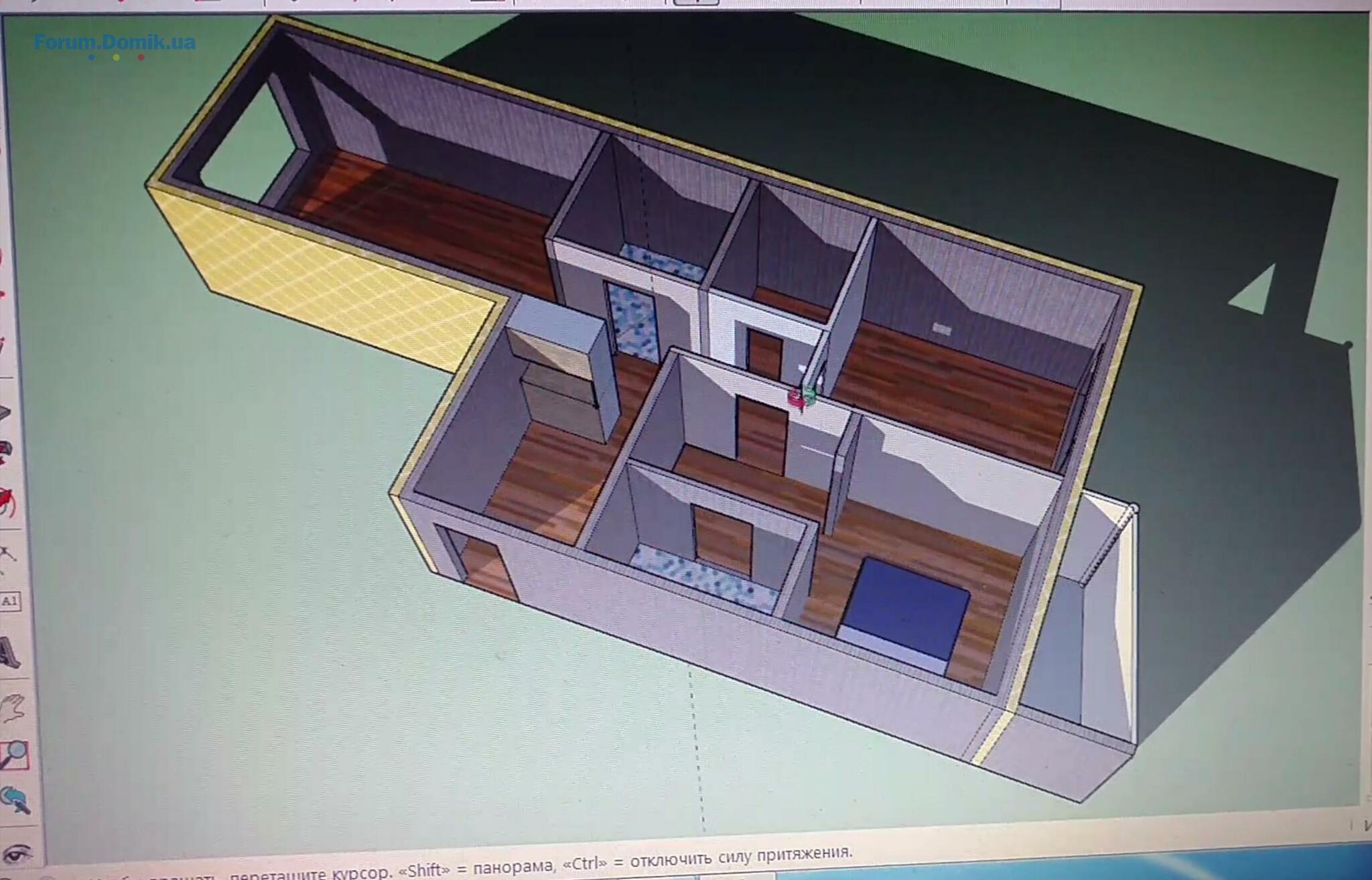

Добрый вечер соседи.Подскажите, кто уже думал над планировкой и тех.дизайном жилья, а именно -двушки розпашонки.Каки наброски и мысли по этому поводу???....У меня получилось где-то так...
Вынести балконный блок, на месте кухни всё-таки заделать спальню, с большим еркерным балконом, где разместить комп. стол.Заглушить проход от каридора, и получим отдельную спальню для взрослых с своим отдельным сан. узлом с душевой кабиной.На месте дверей еще станет шкаф. Построить кладовую,где будет стиралка, сушилка и шкаф для банок, доски гладильной, курток .....Комнату с большим окном оставить для большой кухни.Как вы думаете не сильно всё будет натыкано????

Цитата "Александр34":Добрый вечер соседи.Подскажите, кто уже думал над планировкой и тех.дизайном жилья, а именно -двушки розпашонки.Каки наброски и мысли по этому поводу???....У меня получилось где-то так...
Кроме того, что подоконный блок сносить нельзя, а можно только раму оконную снять, и переносить кухню над и под жилые помещения нельзя, всё нормально
П.С. читайте ДБН В.3.2-2-2009 что можно, а что нет!

Цитата "Ptk17":Снова кто-то что-то собрался выносить. Уже столько было сообщений на форумах по поводу этого
Уважаемые соседи, почему Вы подымает хайп.???Вы здесь что, только для этого? Прочитайте нормально, выбивать стены никто и не собирался.!!!
Вы не правильно поняли..Как нельзя делать, точно так делать некто не будет, и ломать несущие стены тоже....Речь идёт о переносе кухни в комнату, где в остальных домах как( Аскания, Дубровина, Синевир ) они розположены.Вот фото для большего понимания. Как вы думаете, такое розположения не даст тесноты????

Цитата "Mozy":Это панельный дом никто не сносит в таких домах стены, как я понимаю, человек переносит кухню, но тут даже не переносит т.к. Ее можно и в 9 и 16 м комнатах, т.к там есть для этого коммуникации. Это дом панелька без ремонта, там ничего в нем нет.
кухню НЕЛЬЗЯ переносить над и под жилые помещения

Цитата:на месте кухни всё-таки заделать спальню
Кухню переносить запрещено. Разрешено только в том случае, если под вами не жилое помещение.

тут другой момент - перенести то можно... но по опыту скажу, что соседи вас будут ненавидеть- так как :
- если вы будете готовить одни будут нюхать, не сразу через год два все равно запахи пройдут...
- если вы на кухне с друзьями - а под вами и над вами спальня готовтесь слушать жалобы (это же панелька - шумоизоляция так себе)
- про потоп если что я вообще молчу
Ну а если вам на всех "класть" - то можно переносить
ПС. Но идея у вас хорошая... и полностью рациональная - просто попробуйте найти соседей по стояку - возможно они тоже так захотят сделать - тогда проблем нет вообще.

Простой пример: Вы перенесли кухню в комнату. У соседей снизу находится спальня. Дом панельный. Слышимость - сами понимаете. Вы с утра в включаете кофемолку, мясорубку, гремите кастрюлями и сковородками, шаркаете ножками. Кому это понравится? Кухня должна быть там, где ей положено быть по проекту - на кухне
