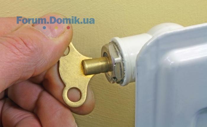

Цитата "Lgrape":Вчора приїхали, батареї повністю холодні, спустили повітря, через хвилину - гарячущі! Спробуйте спустити повітря.
Підкажіть, будь ласка, як треба спускати повітря?[/quote]
Потрібен ключик: коштує гривень десять, купується в будівельному( ми купували в леруа відділ опалення/бойлери). В лівому верхньому куті батареї є відповідний кран - маленький чотирикутник, на який насаджується ключик і повертається проти годинникової стрілки. При цьому чути шипіння повітря, важливо вчасно закрити, бо вода може бути брудного кольору і неприємно все позабризкувати.
подойдет обычная тонкая плоская отвертка, индикаторная отвертка например. Плавно откручиваете подставляете под отверстие ведро и ждете пока вода побежит. Нечего боятся не нужно, бежит тооненькая струйка без сильного напора.
В наших радиаторах есть кран Маевского (см. фото) Его нудно отпустить с помощью ключа или обычной отвертки. Будьте аккуратны, пуске воздуха. Когда он выйдет, может пойти кипяток. Оберните руку тряпкой, что бы не обжечь. Как только пойдет вода, кран нужно закрыть.
