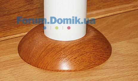

Да вроде как никакой трудности нет, просто интересно как это поможет при укладке ламината? Потому как наши рабочие почему то других вариантов кроме как описанного выше не знают, поэтому и спрашиваем совета, а еше лучше, если бы, кто уже положил, наносится в гости и посмотреть, а вы приходите к нам, может кто-то подскажет что-то дельное
Есть специальные декоративные накладки. Фрезой вырезаете в нужном месте отверстие большего диаметра чтобы играться можно было и на трубу надевается накладка.
В общем еще не встречал мастера для которого это было проблемно.
Накладки выглядят вполне достойно,но где взять под наши батареи,да и чтоб под цвет пола подходили...

Цитата "inostranka":
Накладки выглядят вполне достойно,но где взять под наши батареи,да и чтоб под цвет пола подходили...![]()
под цвет пола да еще та задача, а вот по форме можно узнать у них
//kiev.all.biz/dekorativnye-nakladki-na- truby-bambukovye-g1622356
Буду ламинат под накладки подбирать )))
