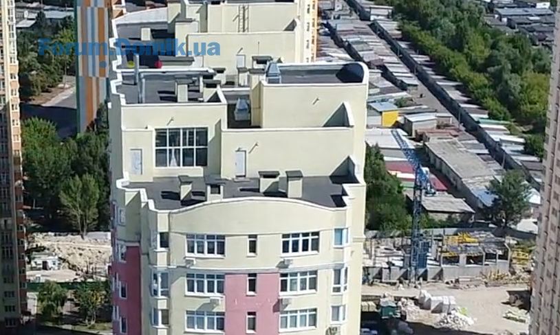

По ходу она будет на крыше ...
Нашел ее на первом доме на ЖК Яскравый

А почему вы считаете это бредом??? Если ставить отдельным зданием дымоходный трубы нужно пускать по фасаду дома до 25 этажа. Диаметр таких труб может достигать 300 мм. Чем конкретно вас не устраивает крышная котельная???
hades
h
85
05 листопада 2017
18 груд 2017 23:04
Цитата "andrey03":А почему вы считаете это бредом??? Если ставить отдельным зданием дымоходный трубы нужно пускать по фасаду дома до 25 этажа. Диаметр таких труб может достигать 300 мм. Чем конкретно вас не устраивает крышная котельная???
Бред если котельня - газовая на крыше. Если электрическая, то возможно и есть смысл.
Согласно СНиП 31-01-2003 п.7.3.6 - В кухнях жилых домов высотой 11 этажей и более не допускается установка кухонных плит на газовом топливе.
Понятно, что многие будут цепляться за "В кухнях".
Согласно тогоже документа 7.3.8 - Помещение для теплогенераторов не допускается размещать в подвале. (Поэтому будет на крыше, а учитывая, что на предыдущем фото было остекление, то Welcome газ на 25 этаж?)
А вот собственно почему я не хочу газ в доме
