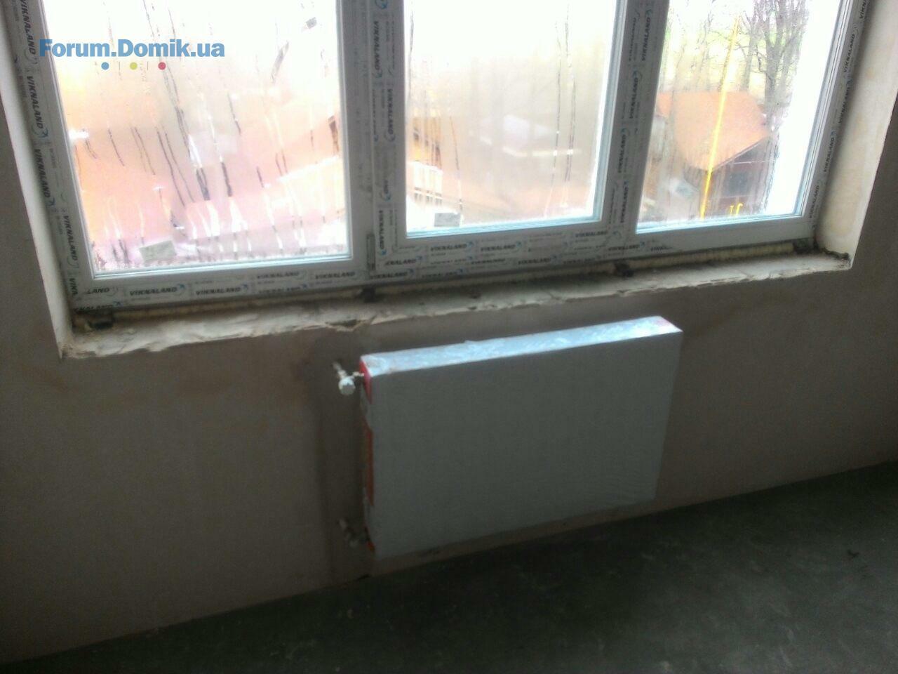

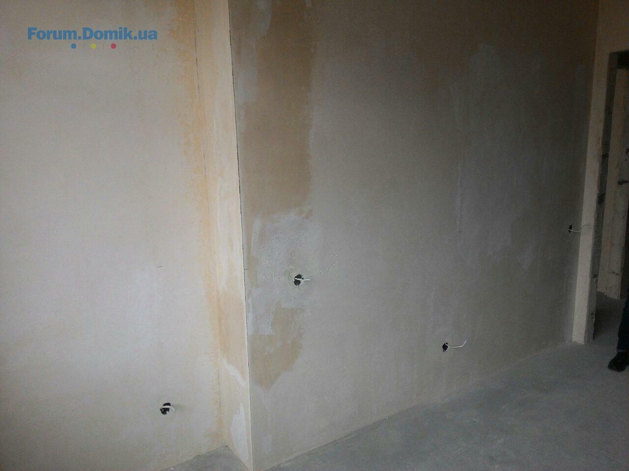

Такая же проблема! мокрые стены по всей квартире! Ну общая картина следующая: мокрые стены основная проблема, замечания били по качеству стяжки,в первой очереди намного лучше был подход и качествен. Опять же, все спорили про цвет плитки? А ничего что профиль окон и фурнитура куда ниже по качеству чем в первой очереди? После первого года (жара-холод) будем менять резинки (уплотнители). Были еще мелкие замечания ( не существенные).Понятно что стяжку переделывать не будут да и окна менять мне тоже не будут. Напоследок хочу сказать: Оранж мне может отвечать на это сообщение в стиле "всегда были недовольные" или "окна сняты с производства, а эти не уступают по качеству". В одном уверен точно: то что показывали в первой очереди и то что получил во второй.... Я не придираюсь, но считаю что за те бабки что я вложил я имею право требовать как минимум то качество которое мне рекламировали!!!

В квартирі стіни дійсно мокрі (особливо в місцях пілонів), на вікнах великий конденсат. Написали в акті, щоб відкрили вікна на провітрювання, коли приїдуть ручки.

Не хочу Вас расстраивать но "нет ручек чтобы открыть окно" это вообще не аргумент! Они легко открываются большой крестообразной отверткой которых у нач. ЖЕКа полный карман

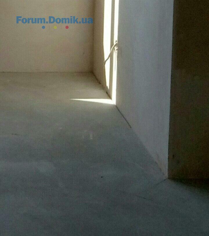

Фото стяжки)

Цитата "Anya_K":Добрый день! Прочитала комментарий выше и хочу так же оставить свое мнение о просмотре квартиры. В первую очередь смутили влажные стены, надеюсь, это будет исправлено и никак не проявится в будущем. Так же был вопрос к окнам, они плотно не прилегали (попросили их настроить). Не понравился еще зазор между стеной и полом (фото прилагаю), но нам сказали,что так и должно быть, мы не стали спорить. Все остальное (за исключением ещё незначительных дефектов) понравилось, сделали, как и обещали! Спасибо!
Вологі стіни тому, що стяжку і штукатурку робили нещодавно, вікна герметичні, тому сохне повільніше. 5 мм "щілина" по периметру стяжки -- це компенсаційний шов. Він запобігає утворенню тріщин, коли змінюється температура. Тому між стінами та стяжкою ще кладуть спінений поліетилен. У мене його було видно, коли приймав квартиру. Можливо, у вас теж є, зверніть наступний раз увагу
