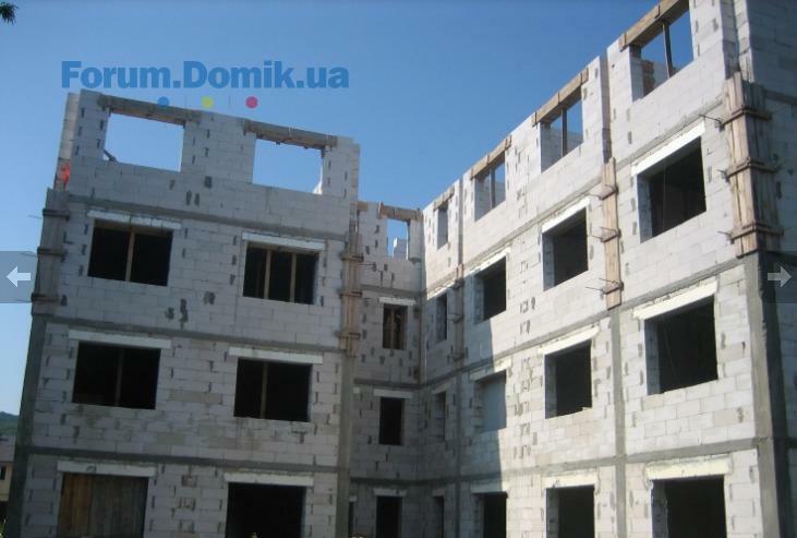

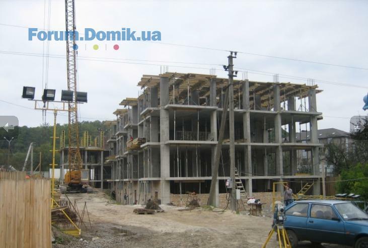

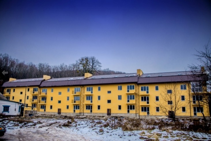

Строительство дома по улице Киевской 128 абсолютно незаконное и подлежит сносу.
Официальное заяление обуховского горсовета:
Цитата:Мількевич – точка кипіння
В зв’язку з постійними зверненнями громадян міста Обухова щодо стихійної забудови багатоквартирних житлових будинків на території міста, Обухівський міський голова Левченко О.М. неодноразово звертався до правоохоронних органів та інспекції Державного архітектурно-будівельного контролю з проханням застосування необхідних правових заходів до забудовників земельних ділянок, на яких відбувається будівництво з порушенням містобудівної діяльності, державних будівельних норм, стандартів і правил, з метою усунення порушень законних прав і інтересів громадян міста Обухова.
А саме:
1. Звернення від 28.08. 2014 року № 1925 до Державної інспекції архітектурно-будівельного контролю України про скасування Декларації про початок виконання будівельних робіт від 21.07.2014року №083142020326 зареєстровану на Пасько Єфросинію Іванівну по вулиці Київська,128 у зв’язку з не відповідністю до містобудівних умов і обмежень та інших містобудівних вимог.
2. Звернення від 17.09. 2014 року № 2110 до Обухівської районної прокуратури та Прокурора області від 17.09.2014 року №2109 з клопотанням про застосування необхідних правових заходів до забудовників земельних ділянок, на яких відбувається будівництво по вулиці Київська, 128 та Зарічна, 22.
Також, міський голова через виконавчий комітет Обухівської міської ради запровадив необхідні заходи реагування до даних забудовників по вулиці Київська, 128 та вулиці Зарічна, 22 у місті Обухові. Рішеннями виконавчого комітету було скасовано містобудівні умови і обмеження забудови даних земельних ділянок у зв’язку з невідповідністю намірів забудови з містобудівними умовами і обмеженнями наданих відділом розвитку інфраструктури, містобудування та архітектури виконавчого комітету Обухівської міської ради. Забудовників даних земельних ділянок та органи Державного архітектурно-будівельного контролю було повідомлено про дані рішення письмово виконавчим комітетом Обухівської міської ради.
Завдяки цим заходам та оперативного втручання прокурора Обухівського району, правоохоронних органів, були застосовані відповідні процесуальні заходи по призупиненню будівництва, а також скасовано Декларацію про початок виконання будівельних робіт від 21.07.2014року №083142020326, зареєстровану на Пасько Єфросинію Іванівну по вулиці Київська,128 Державною інспекцією архітектурно-будівельного контролю України.
Не зважаючи на це забудовник нахабно продовжує будівництво по вулиці Київська,128.
У зв’язку з цим Обухівський міський голова на черговій сесії Обухівської міської ради винесе на розгляд питання щодо виявлення факту самочинного будівництва та його призупинення по вулиці Київська,128 із зверненням до Кабінету Міністрів України щодо порядку знесення даного об’єкту у відповідності до частини 2 статті 38 Закону України «Про регулювання містобудівної діяльності».
//obukhiv.kiev.ua/ua/gorozontalnoe_meny/ pro_misto/novini/2014/listopad/milkevich _tochka_kipinnja_.html
А вот и реакция ГАСК //www.dabi.gov.ua/index.php/pres-sluzhba /novini/825-v-obukhovi-zupinili-samochin ne-budivnitstvo-na-vulitsi-kijivskij-128
Цитата:Державна архітектурно-будівельна інспекція України скасувала реєстрацію декларації про початок виконання будівельних робіт з будівництва багатоквартирного житлового будинку за адресою: Київська область, м. Обухів, вул. Київська, 128.
Під час перевірки достовірності даних, наведених у декларації, співробітники Інспекції державного архітектурно-будівельного контролю у Київській області виявилось, що містобудівні умови та обмеження забудови даної земельної ділянки скасовані ще в червні 2014 р.
Крім того, замовник не надав проектної документації, не було призначено відповідальних осіб за здійснення технічного та авторського нагляду. Також відсутня інформація про генеральну підрядну організацію.
Це й стало підставою скасування декларації про початок виконання будівельних робіт на об’єкті по вул. Київській, 128 у м. Обухові. Тобто дані будівельні роботи є самочинними.
Суд на вимогу ДАБІ постановив знести самобуд в Обухові на Київщині
//www.dabi.gov.ua/index.php/pres-sluzhba /novini/1822-sud-na-vimogu-dabi-postanov iv-znesti-samobud-v-obukhovi-na-kijivshc hini
Київський окружний адміністративний суд задовольнив вимоги Держархбудінспекції та постановив знести об’єкт самочинного будівництва – багатоквартирний житловий будинок у м. Обухів Київської області по вул. Київська, 128.
У квітні 2014 року Інспекція державного архітектурно-будівельного контролю у Київській області під час позапланової перевірки виявила, що будинок за вказаною адресою будується самочинно.
Замовнику неодноразово надавались приписи з вимогою усунення порушень містобудівного законодавства, проте, вони були проігноровані.
Держархбудінспекція звернулась до Київського окружного адміністративного суду з вимогою знести самобуд. Суд частково задовольнив вимоги Інспекції та постановив знести самочинне будівництво.
