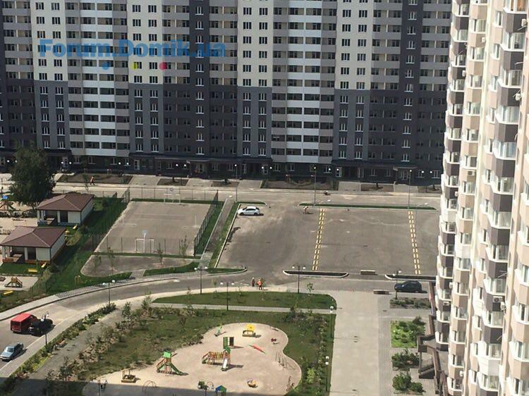

Добрый день!
Убрали забор, с парковкой, временно будет легче)

Заезд в ЛК со стороны Черновола открыт?
Рискнул
231
01 травня 2014
15 серп 2017 12:08
Цитата "Dmitriy_3dom":Заезд в ЛК со стороны Черновола открыт?
еще не проверял, но машины ехали с той стороны)

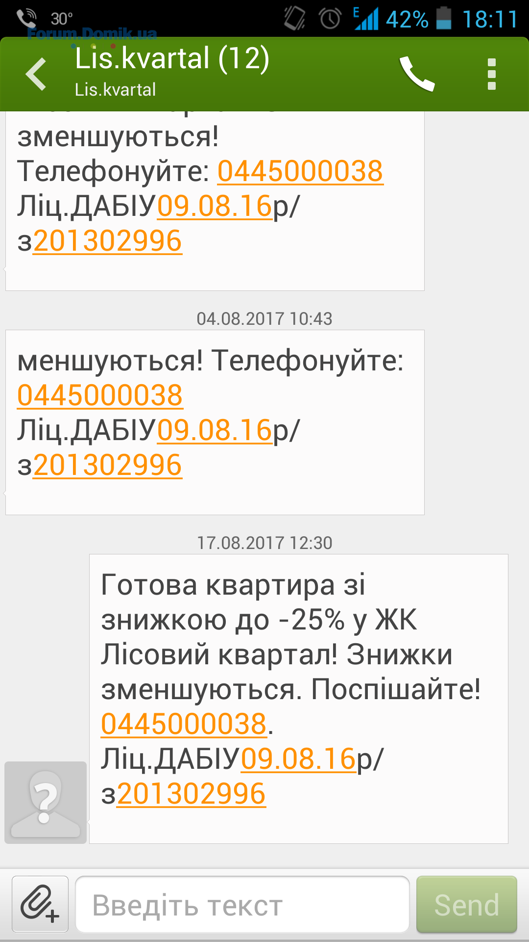

Стосовно комплексу нічого поганого і хорошого сказати не можу, бо просто ним не цікавлюсь. А ось СПАМ у вигляді СМС-повідомлень забудовник (адміністрація, відділ маркетингу тощо) даного ЖК вже задовбали присилати.
І намагаєшся пояснити різними методами, що послуги і продукт кінцевий не цікавлять мене, що я не є потенційним клієнтом - що об стінку горохом

Цитата "DYBLIKAT":Стосовно комплексу нічого поганого і хорошого сказати не можу, бо просто ним не цікавлюсь. А ось СПАМ у вигляді СМС-повідомлень забудовник (адміністрація, відділ маркетингу тощо) даного ЖК вже задовбали присилати.![]()
маркетинг інколи такий жорстокий)) Я вам співчуваю, але хто саме тут може допомогти? ) Навряд чи хтось із жиетлів чи інвесторів
