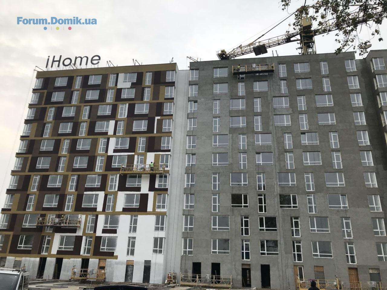

Только я заметил, что окна в первой секции вставляют быстрее чем застройщик ее фотографирует
(две последние фото...)
