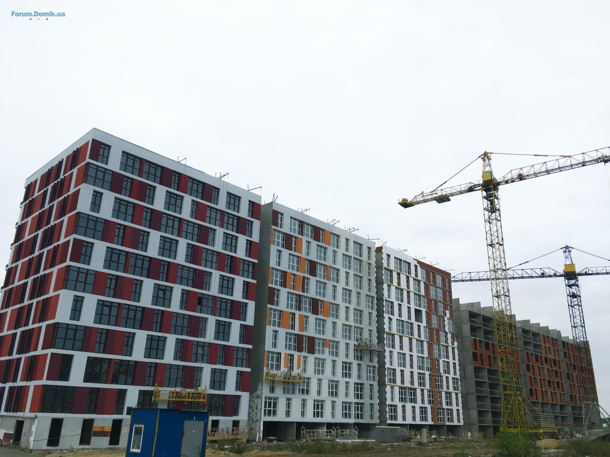

Ход строительства 1 очередь 15.10.2016

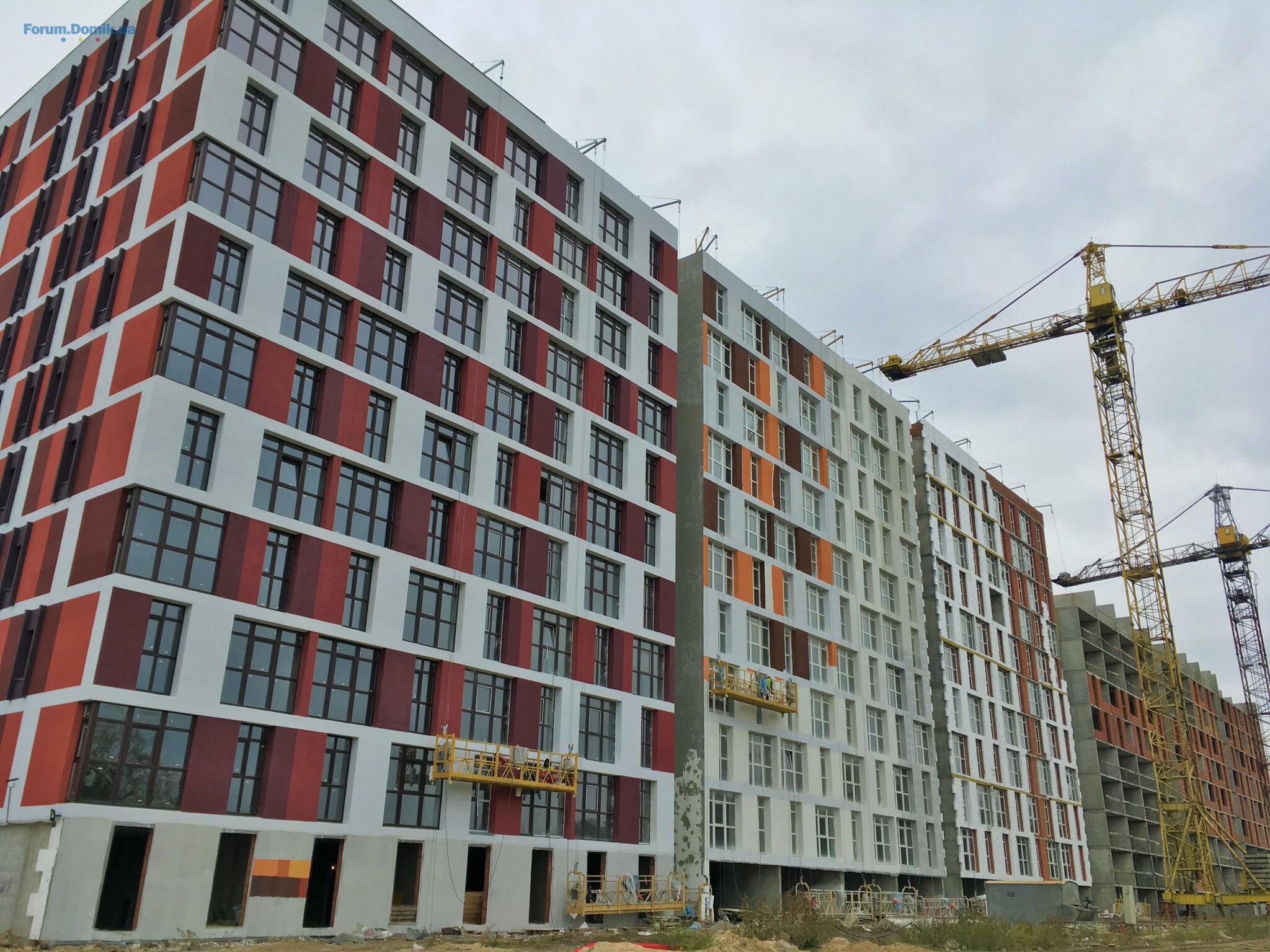

Ход строительства 2 очередь 15.10.2016

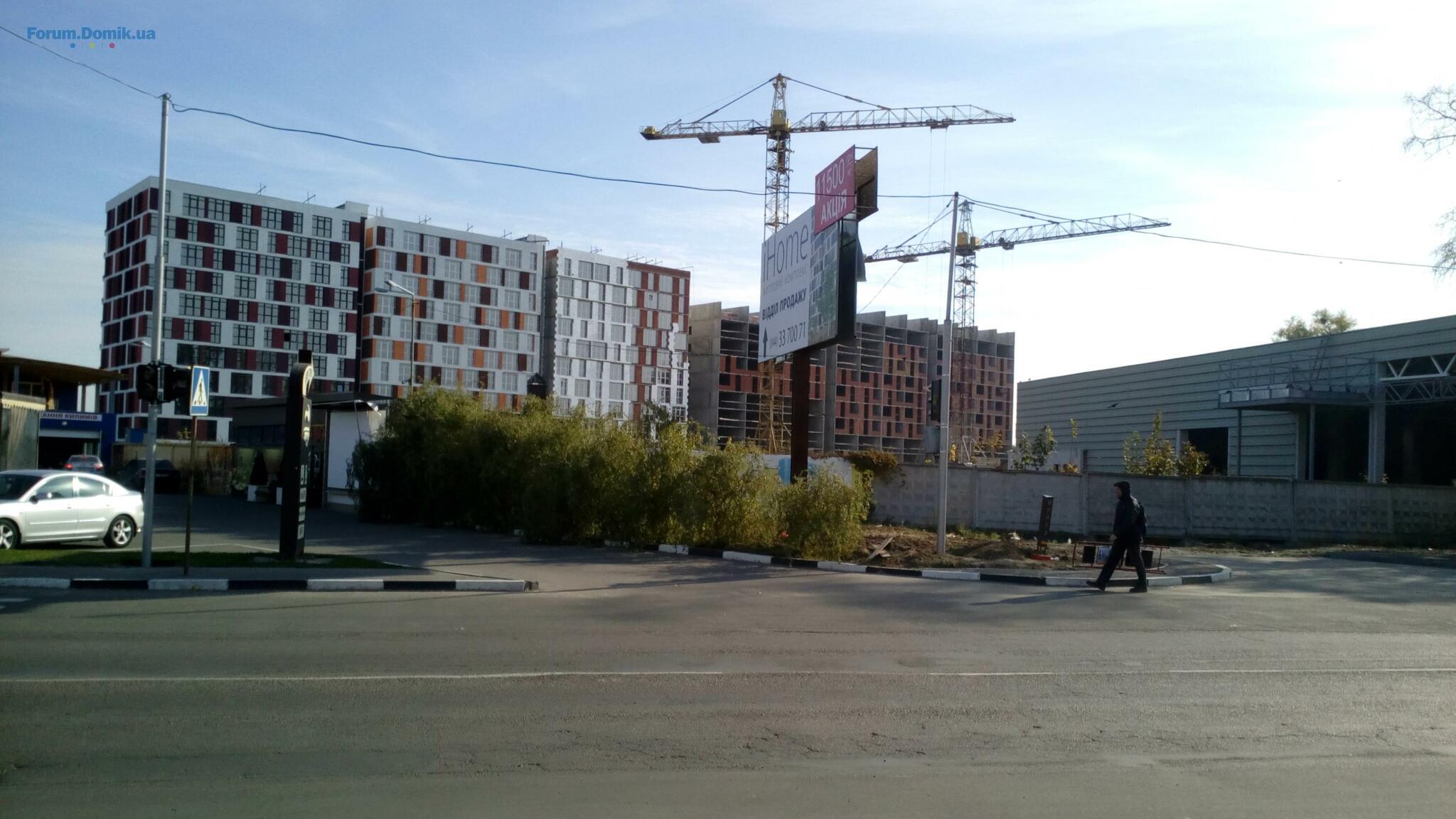

Был проездом.Сегоднешнее фото со стройки
