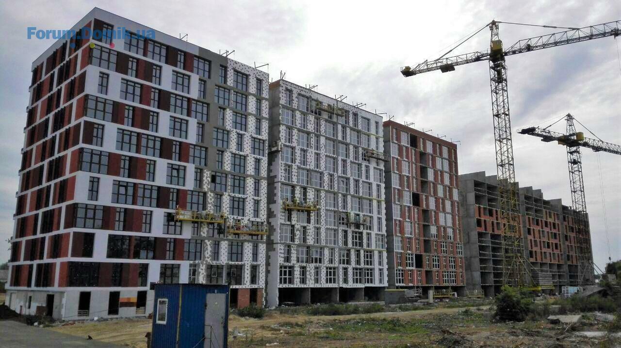

1-2 очередь 26.09.2016

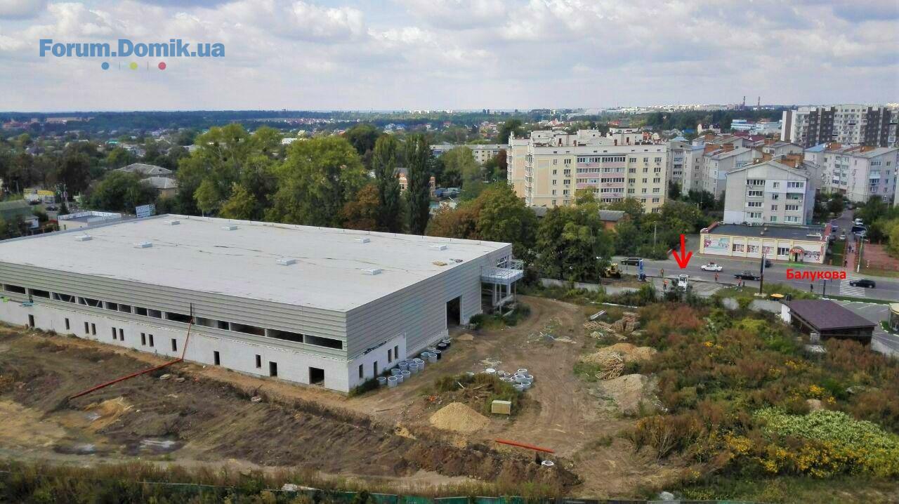

Со стороны торгового центра, с улицы Балукова, начаты работы по организации дороги по которой будет заезд к первой очереди.
