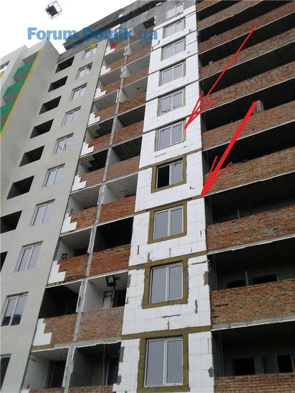

Цитата "Flagman_serviceman":
Для утепления домов ЖК Флагман используется пенопласт серии ПСБ-С
Пенопласт ПСБ-С получают из вспенивающегося полистирола, в состав которого введены антипирены – это вещества, которые замедляют процессы воспламенения и горения. Пенопласт с антипиренами не поддерживает процесс горения и не распространяет огонь. Время самостоятельного горения не более 4 сек и при удалении источника огня пенопласт ПСБ-С прекращает горение – затухает, из-за этого его и называют самозатухающий и обозначаются буквой «С». Он имеет группу горючести Г1.
Наглость с которой нам врут поражает воображение, поэтому сегодня будем разоблачать очередное вранье !
Берем фото с Незаконного Самостроя Флагман (выложенное самими аферистами) и смотрим внимательно на способ облицовки "негорючим" пенопластом...
И тут задаемся вопросами:
- "Зачем вокруг окон делать обрамление из МинВаты, если пенопласт "негорючий" ?
- Зачем между этажами делать противопожарный пояс из МинВаты, если пенопласт "негорючий" ?
:faceoff:
Далее будет... :popkorn:
Вокруг "негорючего" пенопласта, МинеральнаяВата, но зачем ?
29 жовт 2015 10:03
:faceoff:
Ответ достаточно прост. Как и писалось ранее пенопласт серии ПСБ-С, используемый для утепления фасадов ЖК относится к группе горения - Г1.
Но с целью повышения пожарозащиты, а также исключения возможности распространения очага возгорания - используются и противопожарные пояса.
Дома ЖК Флагман также оснащены системы дымоудаления, исключающие возможность задымления домов угарным газом.
29 жовт 2015 10:10
Т.е. вы официально признаете, что фасад из пенопласта может гореть и именно для этого вы вынуждены делать пояса безопасности ? :faceoff:
Смешно читать ваше вранье !
Вам известно, что после пожара фасада на высотке у м.Шулявская пожарники запретили использовать пенопласт для утепления фасада высотных домов ?
Вам известно что проект утепления фасада ДОЛЖЕН БЫТЬ ОБЯЗАТЕЛЬНО СОГЛАСОВАН с пожарниками ?
Итак, у вас обязательно должно быть согласование пожарников на фасад из пенопласта !
Скан в студию !

29 жовт 2015 10:15
:faceoff:
Г-1 - это СЛАБОгорючий материал, т.е. он априори не является не горючим !!!
Вы просто погрязли во вранье !
29 жовт 2015 10:40
Цитата
При использовании пенопласта ПСБ-С в системе «мокрого фасада» (согласно ДСТУ Б.В.2.6-36-2008 «Конструкции наружных стен с фасадной теплоизоляцией и облицовкой штукатурками»), плиты должны относиться к группам горючести Г1 или Г2, полистирольные материалы с другой горючестью в данной системе использовать нельзя!!!
29 жовт 2015 10:45
Скан в студию !
Цитата
Так же нельзя использовать плиты ПСБ-С в системе «вентилируемого фасада», так как согласно требованиям ДСТУ Б.В.2.6-35-2008 «Конструкции наружных стен с фасадной теплоизоляцией и облицовкой индустриальными элементами с вентилируемой воздушной прослойкой» в данной системе должна быть негорючая теплоизоляция.
Что касается дома на м Шулявской.
Уважаемый marksill, любые дома, которые вводятся в эксплуатацию обязательно проходят процесс согласования с пожарной инспекцией.
29 жовт 2015 12:06
Главное же сами приводят номера нормативных документов, где черным по белому написано в п. 1.5: горючие Г1 и Г2 можно использовать только при условной высоте дома до 26.5 м. Все, точка: в высотках исключительно НГ.
29 жовт 2015 12:59
Данная информация была приведена как пример, относительно возможности использования пенопласта при утеплении стен жилых домов. Что касается ЖК Флагман - повторимся, каждый из домов, обязательно проходит пожарный контроль с соответствующим заключением пожарной инспекции.
29 жовт 2015 13:06
У вас дом выше 26.5 метров? Выше, а значит пенопласт запрещен. А то, что пенопластом можно утеплять девятиэтажку, никакого отношения к стройке ЖК Флагман не имеет. Вы лепите пенопласт, который запрещен? Ну так прямо так и напишите: "Плевать нам на нормативы! Все равно будем вводить в эксплуатацию через суд, так что никто не придерется к нашим нарушениям!".

16 лист 2015 18:49
Неужели есть хоть одно "соответствующее заключение пожарной инспекции"???
Может выложите скан???
