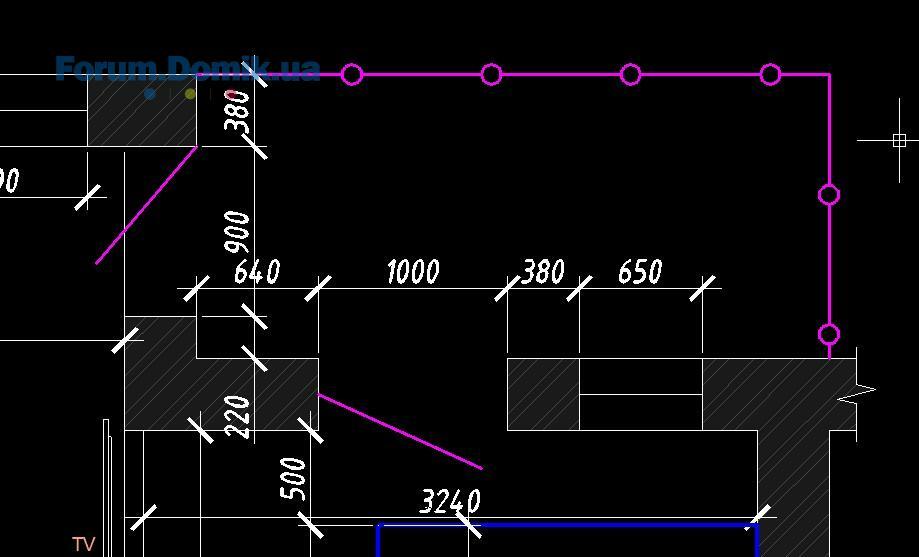

Цитата "Kirillneon":
Ребята, да стеклите, хоть застеклитесь. Я ж не против, я сам бы застеклил балкон. Но разговор нужно вести не с архитектором, а с застройщиком. Я привел те нормы на которые чаще всего ссылаются в таких случаях. Я веду к тому, что если мы живем в правовом государстве, то и делать нужно все согласно существующих законов, а не "...да забейте" ( не в обиду, тому к то написал выше).
А теперь размаслываем...
4.10 У житлових будинках секційного типу з умовною висотою не більше ніж 26,5 м
включно квартири можуть мати вихід в одну сходову клітку типу СК1.
З третього поверху і вище таких будинків слід проектувати другий евакуаційний вихід, за
який може бути прийнятий:
б) вихід з кожної квартири на площадку, що влаштовується уздовж зовнішньої стіни
будинку з глухим простінком шириною не менше 1,2 м, між торцем площадки та
прорізом, який виходить на площадку, або не менше 1,6 м між прорізами. Вихід із
квартири або засклених балконів (лоджій) на таку площадку слід передбачати через двері.
Площадка повинна бути шириною не менше 1,2 м, мати огорожу висотою не менше 1,2 м.
На таких площадках допускається встановлювати зовнішні блоки кондиціонерів квартир. Примітка 1. Зазначені в 4.10, а) сходи і в 4.10, б) площадки не враховуються при
визначенні загальної площі квартир згідно з додатком В цих Норм.
Примітка 2. Зазначеними в 4.10, б) площадками можуть слугувати частини балконів,
лоджій, терас без засклення.
1. С третьего этажа нужен второй эвакуационный выход (типа площадки), значит до третьего этажа площадка не нужна.... И можно стеклиться
2. Выше третьего этажа нужна площадка ( в виде балкона) с глухим простенком 1200 мм и между проемом и краем площадки 1600 мм. У МЕНЯ ЭТО ВООБЩЕ НЕ СОБЛЮДАЕТСЯ....
3. ПРИМЕЧАНИЕ ПРОТИВОРЕЧИТ ДРУГ ДРУГУ: Т.е. либо это эвакуационная площадка, которая не относится к площади квартиры, либо это балкон, который можно стеклить, т.к. к площадке оно не относится, т.к. нет стены глухой в 1200 мм
И вот моя площадка))))

і " площадки не враховуються при
визначенні загальної площі квартир згідно з додатком В цих Норм" якщо в нашому разі це балкони, то чому ми за них платили грошики
500
500
Di
D
187
19 грудня 2016
08 лют 2017 06:37
в мене також немає таких розмірів. З однієї сторони 470 мм а з другої 830.
Напевно треба сумувати всі розміри, ахах

Цитата "Di ":
в мене також немає таких розмірів. З однієї сторони 700 мм а з другої 850.
Суммировать))) И еще присуммировать к площадки квартиры коридоры, лестничные клетки и все, за что можно содрать денег)))
Я думаю, что нужно перестать париться, я так понял, это Вам не УКРБУД и не UDP... Все будет, как им выгодно, что Вы хотели за эти деньги))) Просто уже б тогда делали еще бюджетнее строительство, например, без штукатурки (сами штукатурили бы)... Окна бы не ставили, сами бы поставили нормального качевства... А так получается, и деньги уплочены и качество.... Лучше ничего, чем что попало
