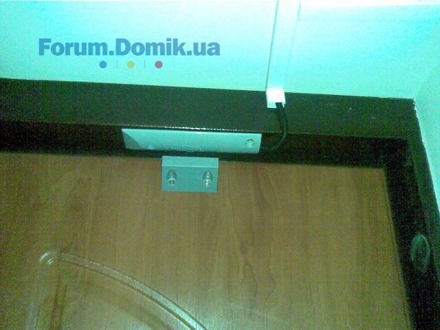

Проверьте сами, если у Вас есть сигнализация. Откройте и не снимайте с сигнализации, пробегитесь по нужным местам в квартире и где Вы уже будете когда к Вам приедет помощь. Этот расчет знают все.

Цитата "Львятник ":Купили дешевый замок - его вскрыли, ищите подороже замок - такая же история, купили еще дороже замок и т.д. купили другой системы замок и снова гонка. Или просто сидим и ждем нашего "авось". Защита замков для этого и предназначена чтобы защитить замок от вскрытия. Есть разные защитные накладки с разным предназначением - "Лорика" "МЕТТЕМ" "Джонкер" "DiSec" "CISA" "ЯК" и это все для сувальдных замков, и особой разницы уже нет дорогой замок дальше стоит или дешевый, домушник уже не полезет - ему в падло будет ковыряться с двумя механизмами, пойдет искать другую жертву где попроще.
Ставьте пультовую охрану. Замыкайте н а охранную фирму, или на свой мобильный.

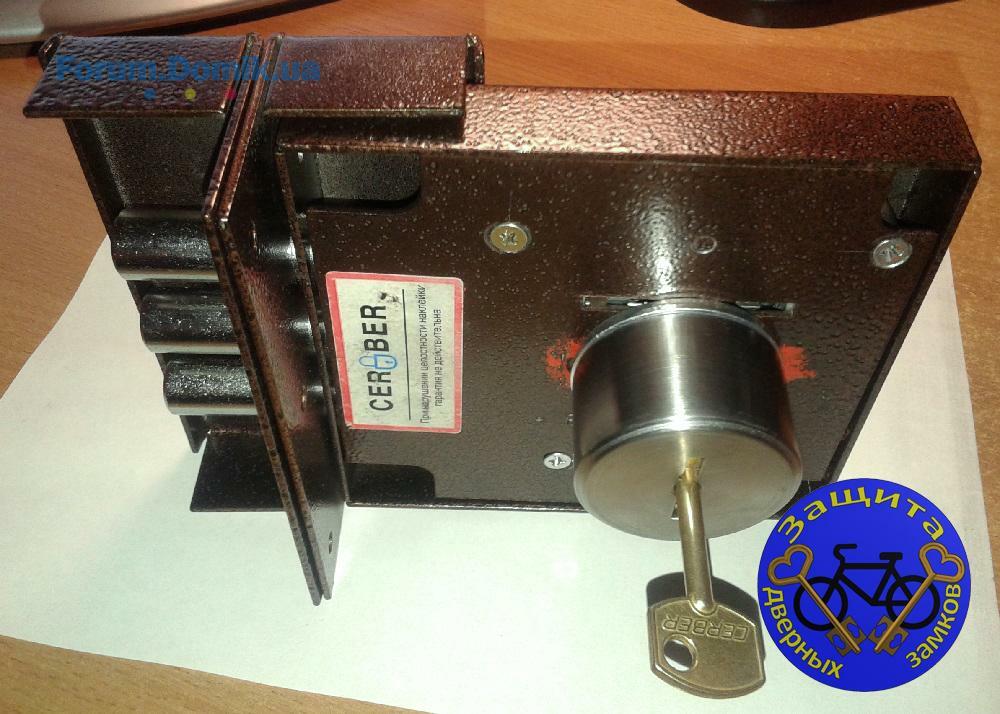

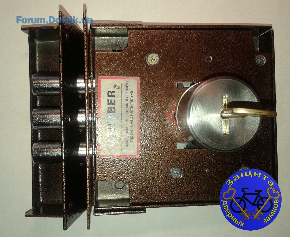

Замок CERBER - накладной или вкладной в стальную дверь, с защитой от интеллектуального вскрытия "ЯК". Смесь непобедимая для вскрытия отмычками, удобно при монтаже.

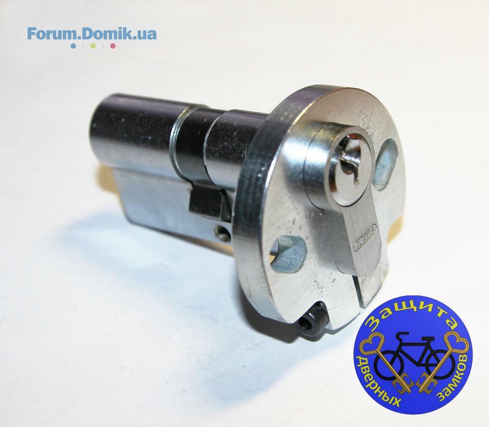

Фиксатор корпуса цилиндрового механизма замка "Львиные когти" для металлических дверей.
Фиксатор цилиндра замка относится к механизмам защиты замка, цилиндрового механизма замка, которые страдают от несанкционированных силовых воздействий разрушения цилиндрового механизма.
Защита и противостояние при таких способах разрушения цилиндрового механизма:
- перелом цилиндрового механизма.
- скручивание верхней части цилиндра совместно с плагином.
- вытягивание сердечника (плагина) при помощи шурупа или самореза.
- скручивание сердечника (плагина) цилиндрового механизма.
- выбивание цилиндра вовнутрь помещения, фиксаторы устанавливаются с двух сторон замка.

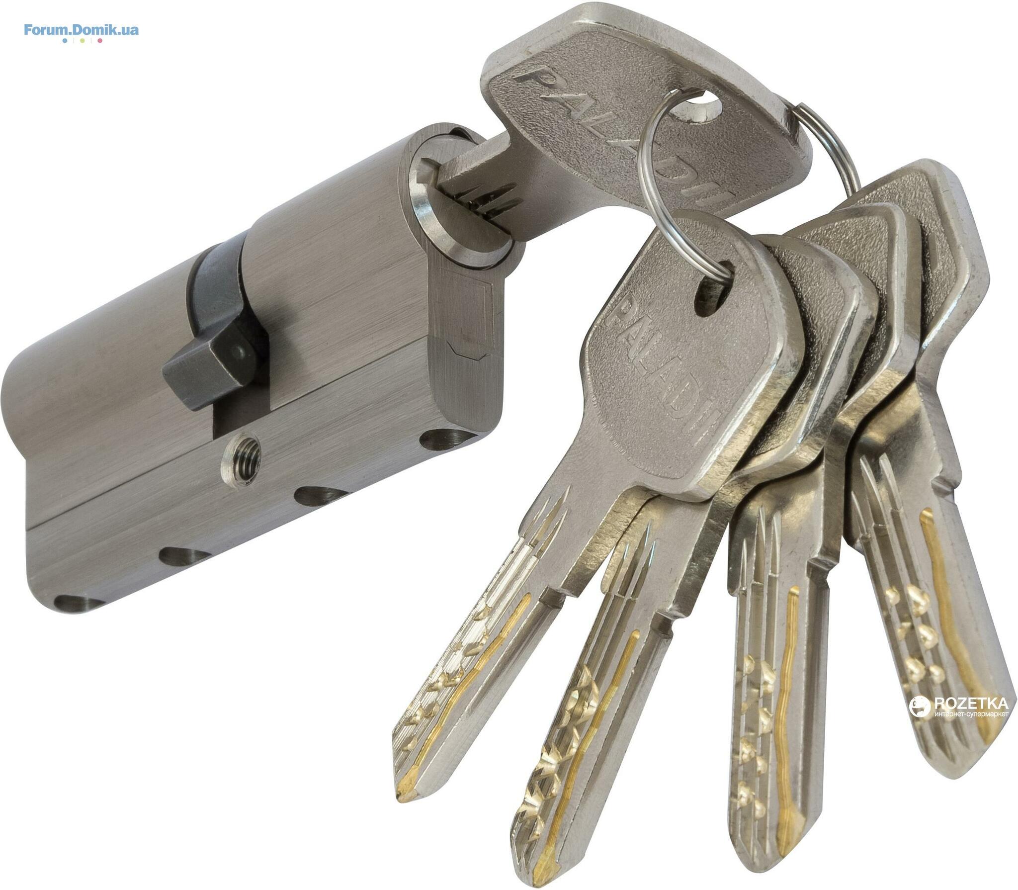

Нашла цилиндр - Paladii. Не распространённый, сведений мало. Продаётся на "Розетке". Судя по профилю ключа - не плохая секретность. Два ряда, пина, канавка под плавающий пин. Цена очень низкая. Есть кто то, кто пользовался и знает что внутри у него, на сколько надёжный? Домашней страницы в интернете тоже у него нет.
