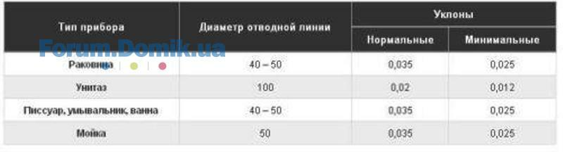

Для уклонов канализационной трубы храню вот такую табличку.
Для канализации от мойки диаметром 50мм уклон минимум 2,5 см на погонный метр.
Если длина такой канализации более 4 м, на ней надо обязательно установить ревизионный лючек (тройничек с крышкой), например, на ее входе в центральный стояк. Тогда в случае засора для прочистки будет доступ с обеих сторон канализационной трубы. Хотя мой мастер сказал, что это скорее для подстраховки, т.к. при остывании жирных отходов жир в основном скапливается на стенках на первом метре хода канализации от мойки.
