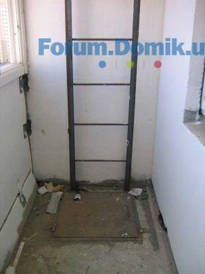

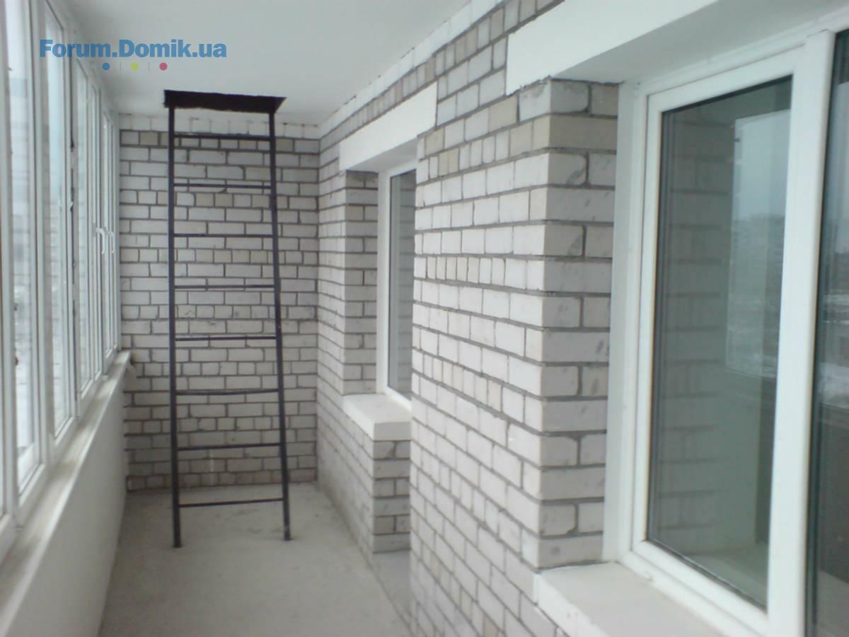

yachtsman
106
10 березня 2016
30 бер 2016 18:44
Цитата "vesna 2016":Не подскажите что такое протипожежний видстийник. На балконах.смотрела в интернете, не могу понять как будет выглядеть! Спасибо
никак, это просто выделенное место на балконе
"По правилам, з кожної квартири вище 3-го поверху має бути забезпечений другий евакуаційний вихід, а оскільки ніодин здоровомислячий забудівник добровільно не буде робити ще одну сходову клітку на кожен підїзд, як другий евакуаційний вихід використовуються відстійники на балконах розмірами 1,2х1,2м або 1,2х1,6м на яких людина має сховатись від диму та вогню та чекати поки її забере пожежна машина."

salomon81
s
166
12 березня 2016
30 бер 2016 20:21
Как я понял и увидел по плану, эта лестница на балконах будет.
Разрешат ли ее замуровать???
yachtsman
106
10 березня 2016
30 бер 2016 21:41
Цитата "salomon81":Как я понял и увидел по плану, эта лестница на балконах будет.
Замуровать? Вы что! Это же так удобно - ходить друг у другу в гости.
