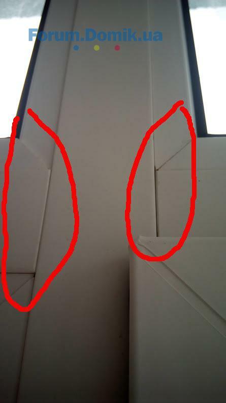

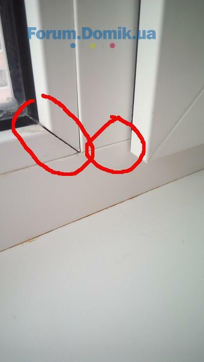

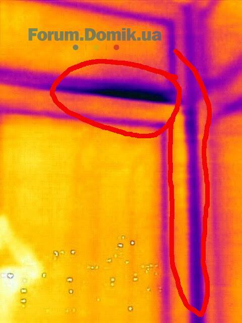

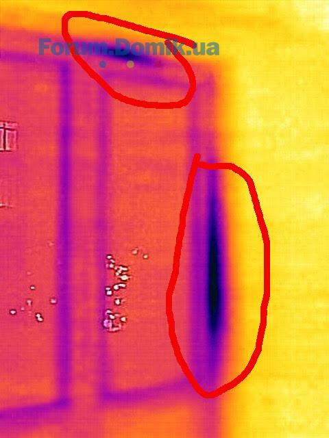

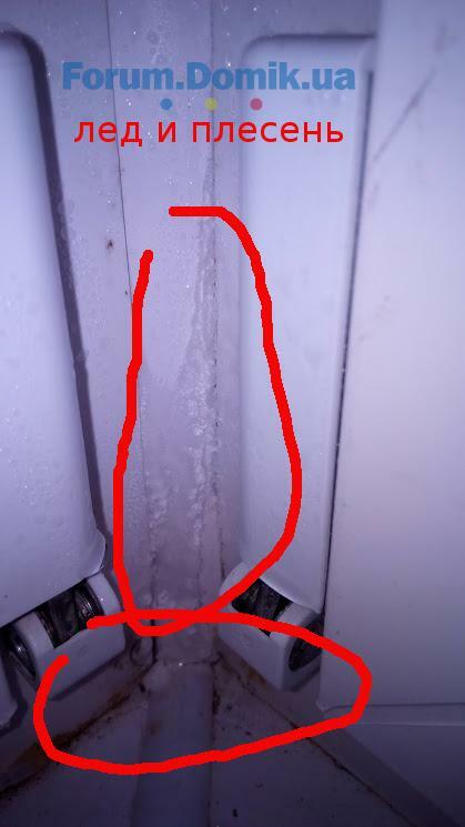

Первое.На драгоманова я написал ошибочно так как перешел по ссылке кем то оставленную здесь выше. После понял ошибку и написал тут.
Второе. спорить ни с кем не собираюсь, я не для этого сюда пришел.
Третье. Я ни чего не рекламировал а просто отдал предпочтение некоторым окнам. Я не строитель и не шабашник и не продавец.
Ну и на последок. Живу сейчас в доме который был сдан летом 16 года.
ниже прилагаю фото своей квартиры. Красным обозначил места откуда сифонит и промерзает. Синим на тепловизорных фото это свозняк. Окна застройщик поставил рехау.
Убеждать никого ни в чем не собираюсь
Всем досвидания
Всем досвидания

От какой максимально теплой температуры тепловизор покажет адекватные данные?

Цитата "Evgen1987":От какой максимально теплой температуры тепловизор покажет адекватные данные?
21 тепла в квартире и не выше минус двух на улице.мой товарищ тепловизорщик сейчас по всей украине ездит по замерам. я тоже делала замер и с фотками ходила в стройотделпоказать, какое г.. с окнами.
Спасибо

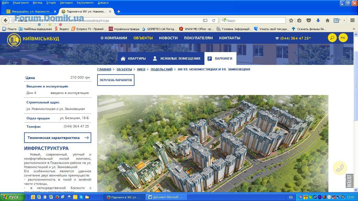

Появилась информация о паркингах на сайте КГС
