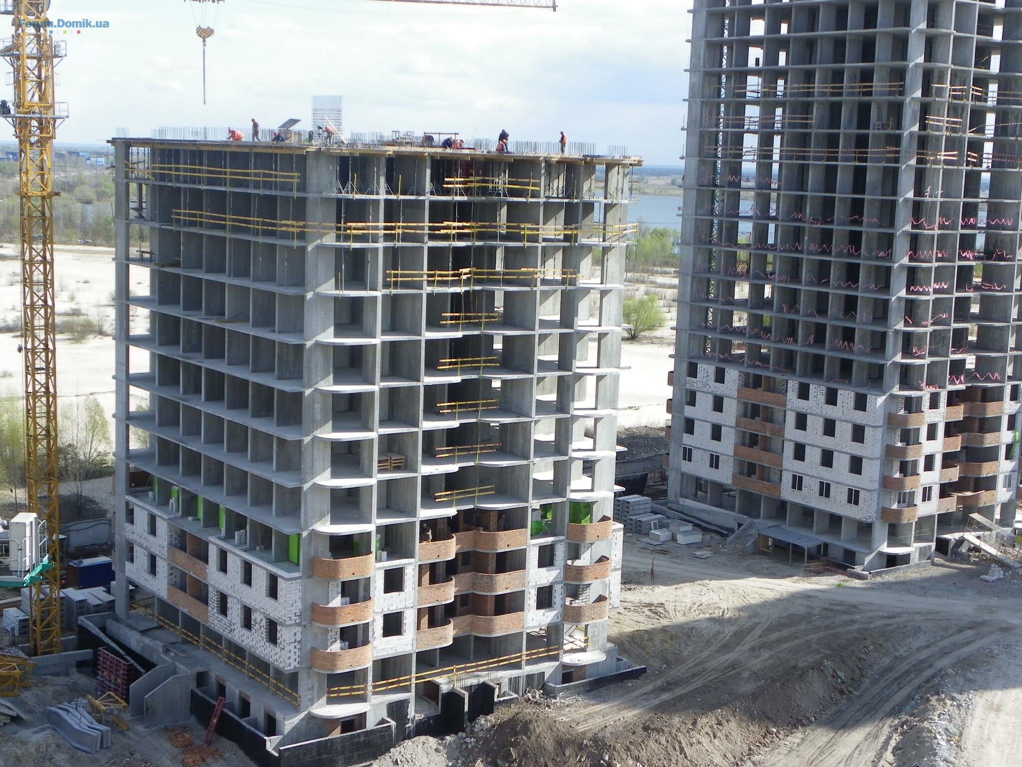

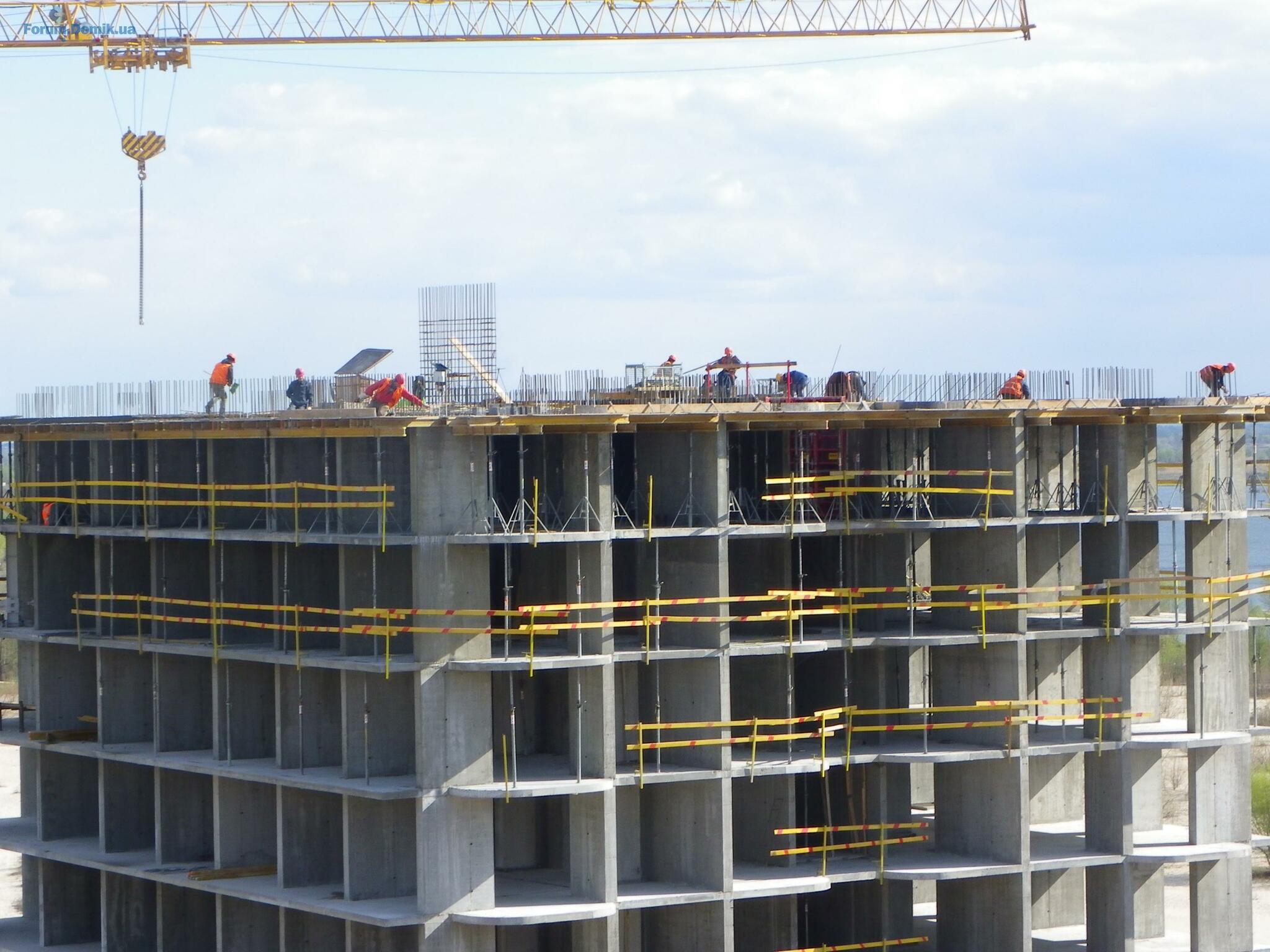

Цитата "isergio":У нас тут есть разбирающиеся люди. Меня всегда мучал один вопрос - почему несущие стены в высотках одинаковой толщины от низа до верха? Ведь на первом этаже стенам приходится держать в разы большый вес чем на последнем этаже. И если бы к верху стены постепенно делали тоньше, то на нижних этажах бы и нагрузка на стены уменьшилась бы... Это может офтоп, но реально не понимаю))
Несущими стенами являются только монолитные пилоны и диафрагмы, а все что выложено с пеноблока, кирпича или иного материала является лишь ограждающими конструкциями. Можно снести все такие стены и перегородки, но тут правильно было написано, что делать это можно лишь после обмеров БТИ или же нужно было ранее согласовать перепланировку. После перепланировки придется переделывать проект квартиры и заново приглашать БТИ, но это на случай продажи...

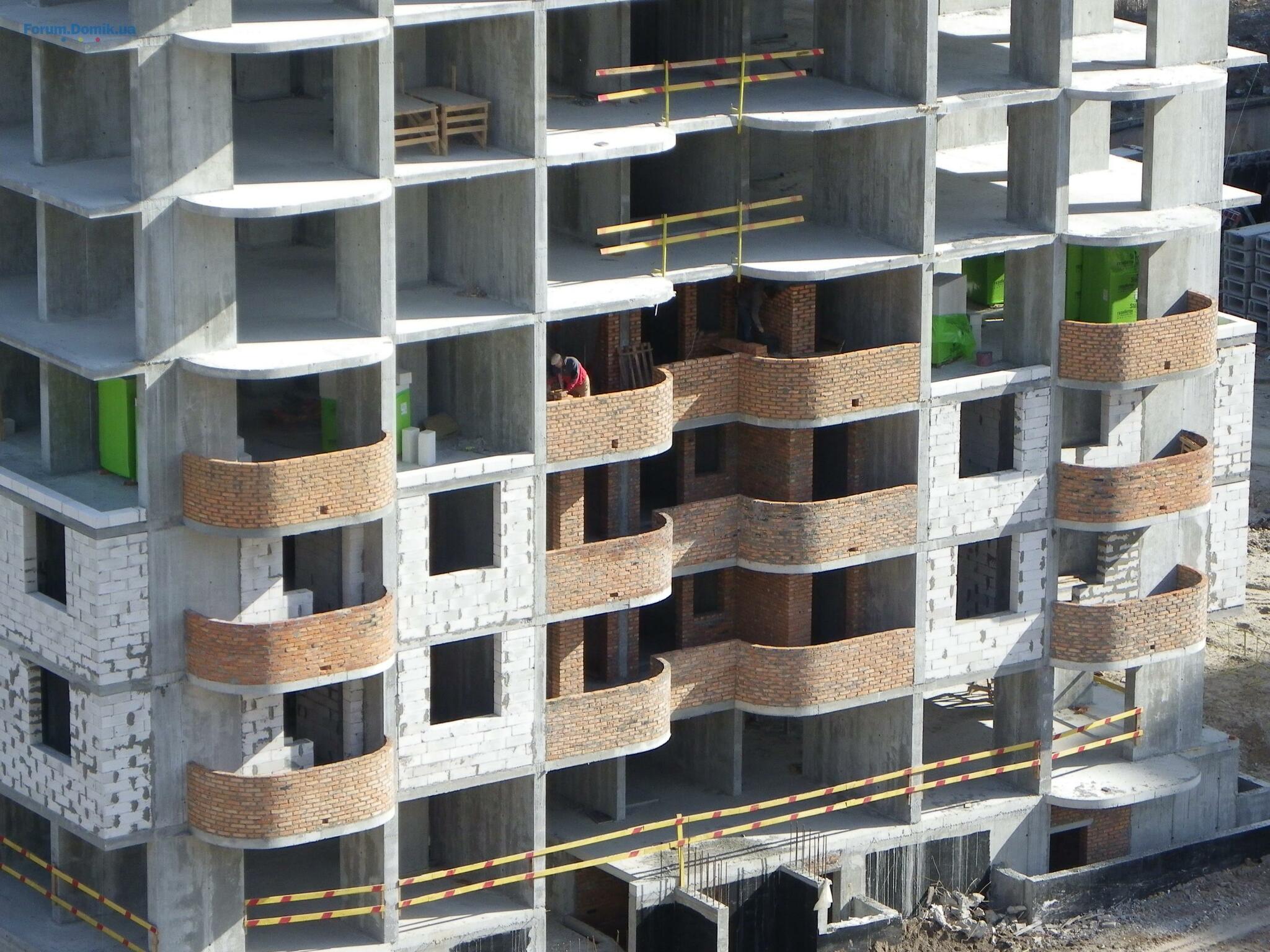

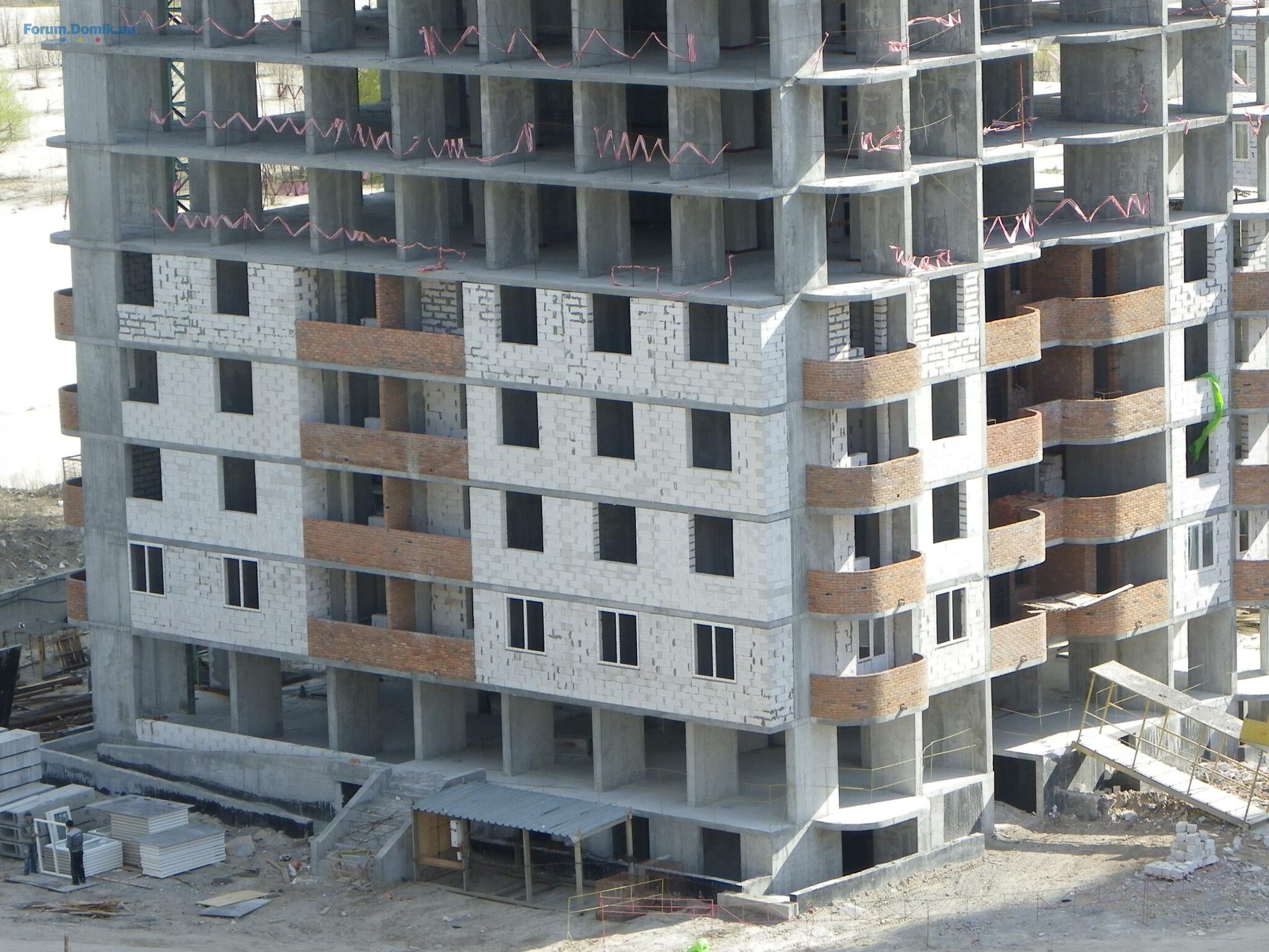

Цитата "kopik":
а где узнать несущая ли она)?
Если очень по простому - когда заходите в квартиру у Вас стены будут трех видов: серые из бетона (несущие), белые из блоков (не несущие) и красные кирпичные (в с/у и на балконе тоже не несущие). Все что серые - трогать категорически нельзя, все белые - можно, красные трогать тоже можно, но находятся они в таких местах что просто не нужно, фасад дома менять тоже нельзя)) Серый монолит - это скелет дома, который очень хорошо виден на фотографиях, вот его трогать и нельзя.

Цитата "goodneighbor":фасад дома менять тоже нельзя))
Но окна на лоджии то много кто будет ставить... Да и облепят кондиционерами, может кто и додумается и спутниковую антенну присобачить:)
Само собой, что бы Вы не прикрепили с другой стороны - это не важно, главное что Вы не меняете сам фасад. Нельзя предположим на балконе убрать кирпичи и застеклить до пола, нельзя например окно замуровать кирпичом если оно Вам вдруг лишнее.
