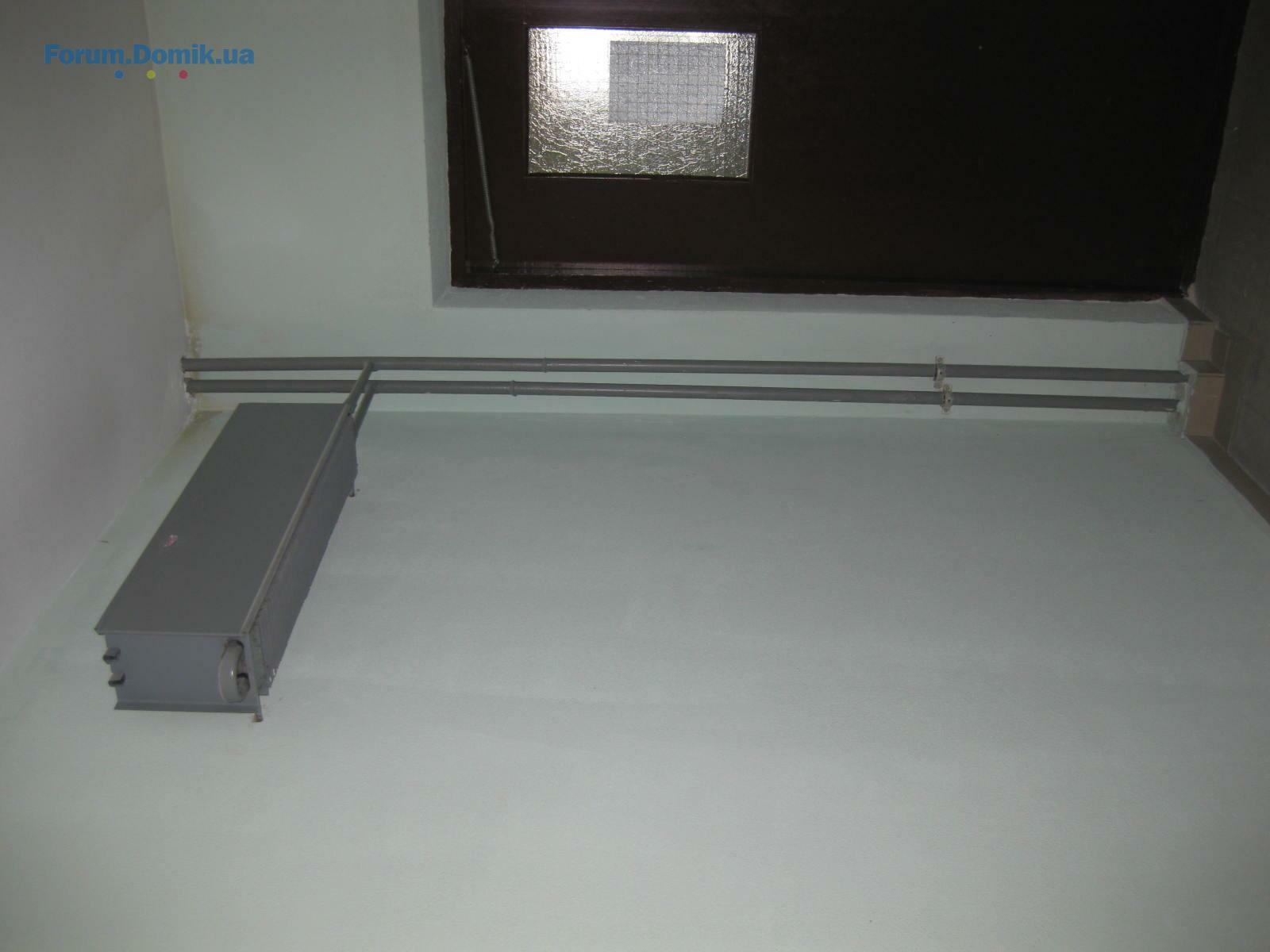

dacha_rus, POX, внимательно читайте чертеж! Там есть обозначения Ст.1.2, Ст.2.2, и т.д. до Ст.8.2. Это, скорей всего, обозначение стояков. Ст. - стояк, дальше номер стояка, и двойка это второй ярус отопления (с 12 по 26 этаж). Под каждым этим обозначением стоит полка, а под полкой диаметр 20 или 50. Первые четыре стояка снабжают водой трубы квартир. И я не вижу линий на чертеже (труб), которые бы подводились от этих первых стояков к 4-м ничейным батареям. Вместо этого рядом с этими батареями есть обозначения других стояков, диаметры труб которых 20 мм. Соответственно, каждая из этих 4-х батарей имеет свою трубу водоснабжения.
В точку! Вот фото батареи МЗК с копии нашего будущего дома.
мой дом ЖИ 2013 года - на лестничных площадках(МЗК) алюминиевые радиаторы точ в точ как в квартирах. То что на фото как-то посовковее выглядит. И что самое интересное - они с регуляторами, в итоге мы все их поперекрывали и дело с концом.
