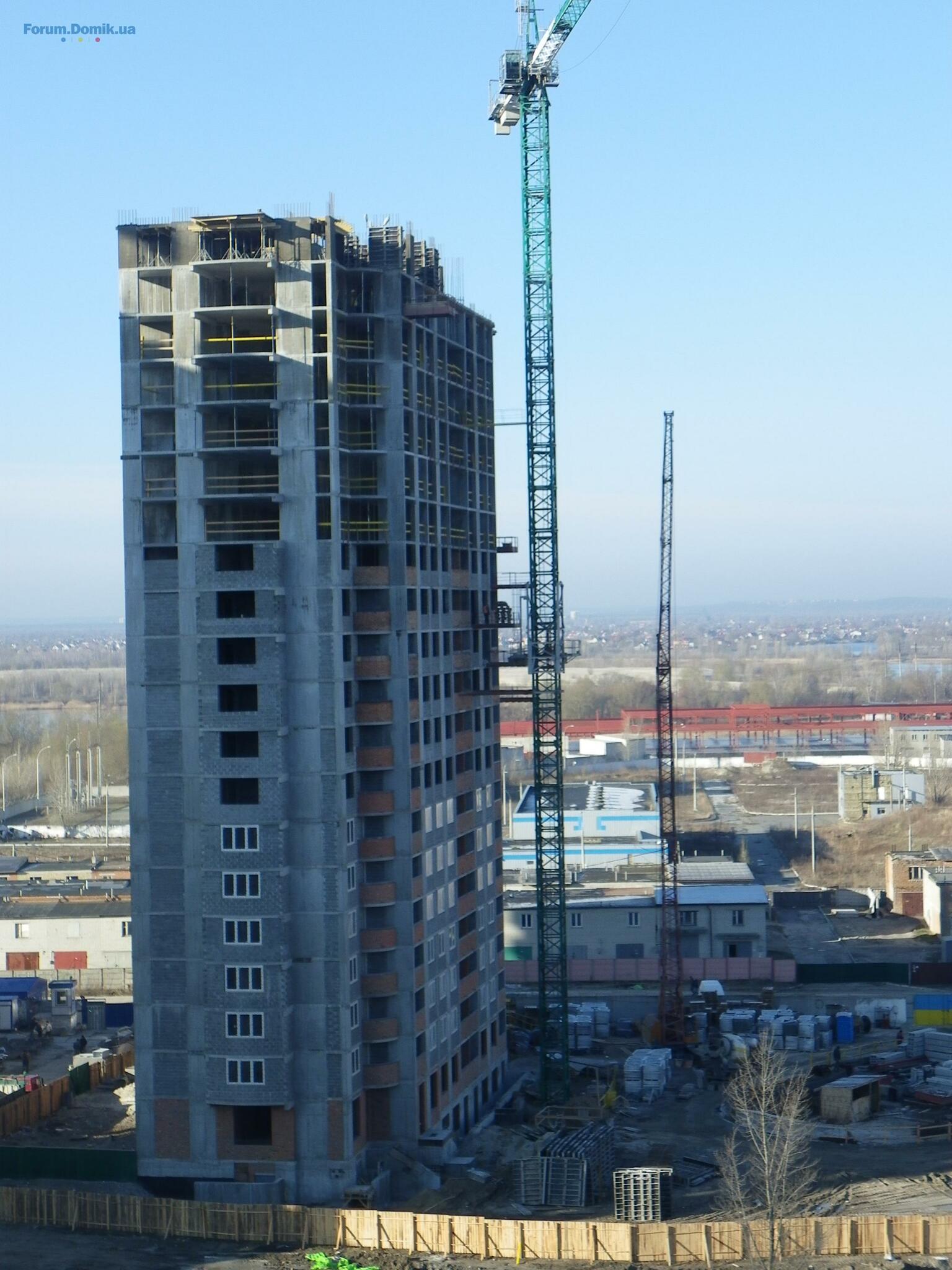

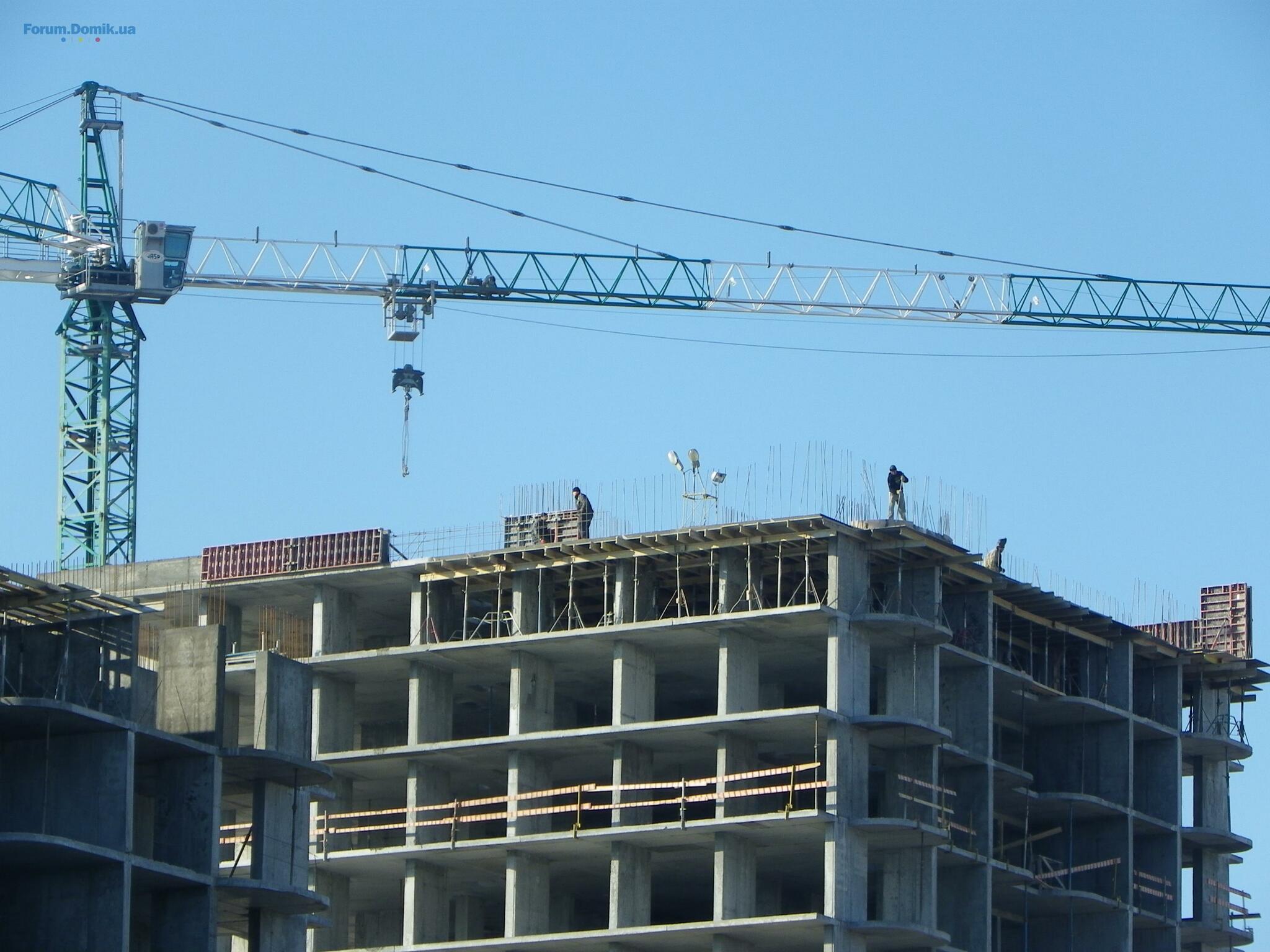

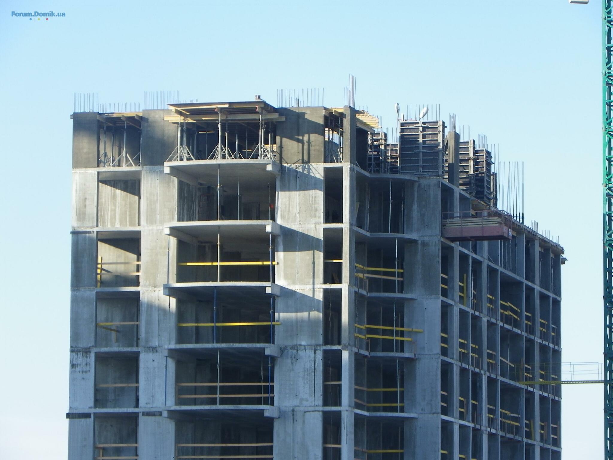

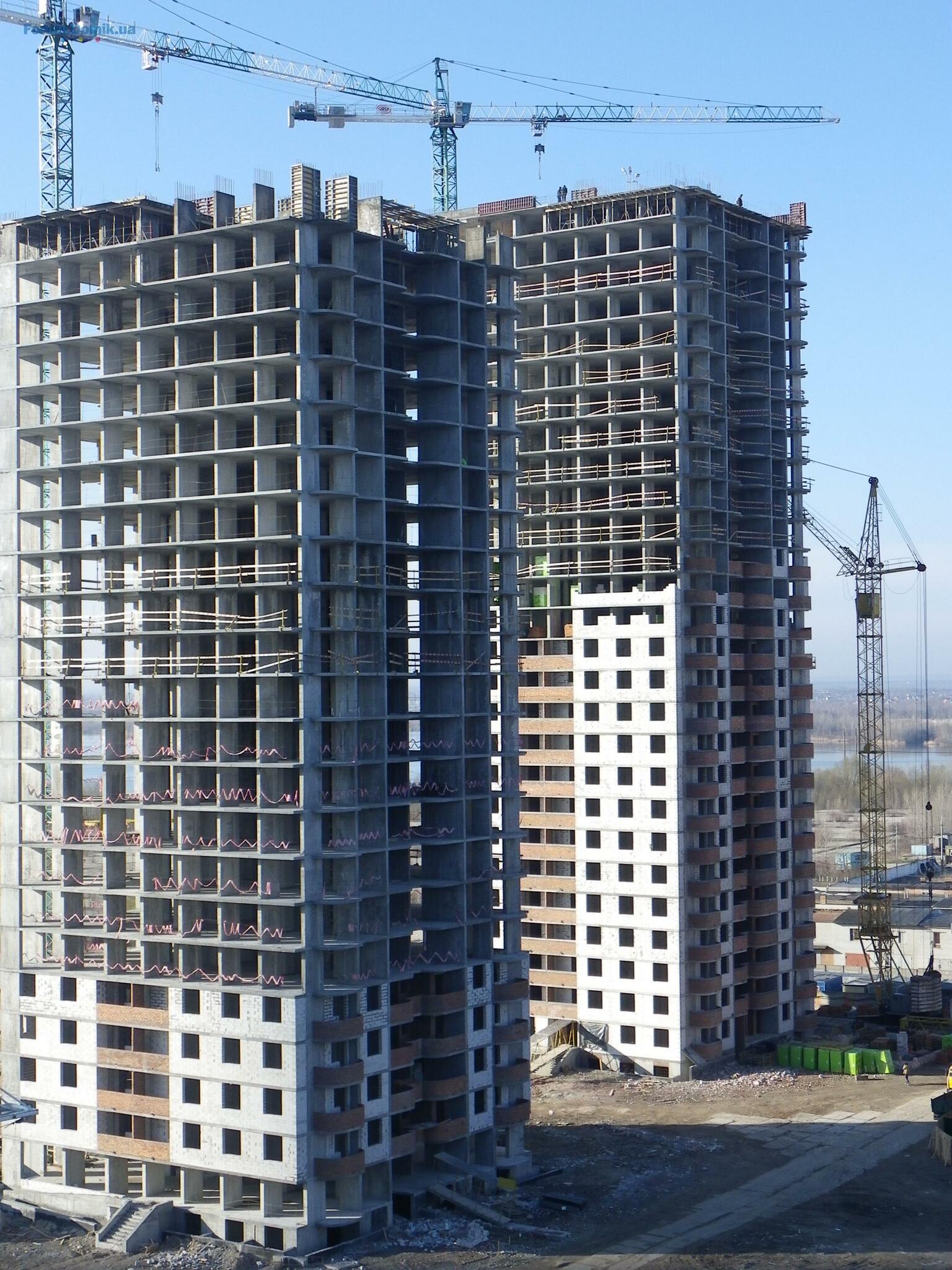

Линивец
310
12 січня 2015
06 квіт 2015 05:23
POX
158
02 лютого 2015
06 квіт 2015 05:29
Цитата "Линивец"::hi:
Спасибо за фото. Отдельное спасибо за макро фото верхушки 15-го - теперь я спокоен, над козырьком моего балкона есть еще один сверху.

Z1Zu
755
16 жовтня 2014
06 квіт 2015 06:12
Спасибо, это утреннее фото?:) Теперь понятно будет ли пробиваться солнце в окна.
