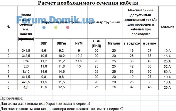

Также, 32 А для провода 4 кв. мм это слишком много, автомат будет держать нагрузку, а провод может греться. Для 4 кв. мм - 25 А, для 2.5 - 16, для 1.5 - 10. И можно спать спокойно. Загуглите соответствие номинала автомата сечению провода. Задача автомата - не дать сгореть проводке. Соответственно, он должен отключаться раньше, чем провод начинает греться.

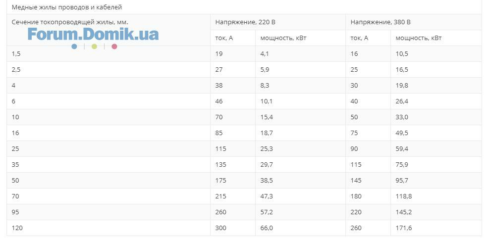

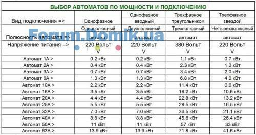

Загуглил ,автомат на 32А соответствует напряжение 7 кВт. А проводка на 4кв держит до 8кВт. Тоесть по логике для 32А подходит больше для 4кв. На 25А держит до 5кВт (а это мощность которую держит 2.5 кв провод)

Цитата "Wally ":Загуглил ,автомат на 32А соответствует напряжение 7 кВт. А проводка на 4кв держит до 8кВт. Тоесть по логике для 32А подходит больше для 4кв. На 25А держит до 5кВт (а это мощность которую держит 2.5 кв провод)
Насколько я понял, есть 2 подхода к этому вопросу. "Экономный" и "надежный" - условно. Одни говорят, что если ставить 16 А на 2.5, то это впустую расходовать металл проводника, т.к. он может проводить больший ток. Другие, что при таком автомате возможность нагрева провода (в особенности, в будущем, при старении провода, при ухудшении контакта и так далее) практически исключена, и это значительно повышает надежность. Ну и в целом, посмотрев/почитав много всего на эту тему, решил идти более "надежным" путем:
