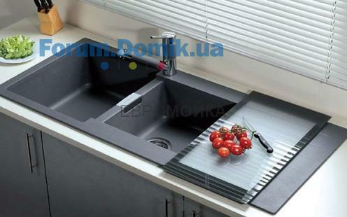

+ вам в карму за ценный совет с магнитом.не знала.А черные такие мойки-они из чего,вообще??Вроде как нержавейка,но покрыта чем-то или это пластик?Точно не каменные.
примерно такое,это не камень.

Скорее всего на картинке Кухонная мойка Schock Primus D-200 Гранит. Материал, из которого она изготовленна, это, из описания самой мойки, "гранит или точнее, композитный материал используемый в производстве моек состоит из наполнителя и полимерного связующего. В качестве наполнителя используются твердые вещества: гранитная крошка, кварцевый песок, стекловолокно. Роль связующего и формообразующего компонента играет акрил. Стенки достаточно толстые (в среднем 1см), что обеспечивает хорошее поглощение шума падающей воды. Такие мойки достаточно прочны, устойчивы к появлению царапин и, что немаловажно отлично выглядят. Как правило, присутствует множество цветовых решений на любой вкус и интерьер"

Ну выглядит такая мойка посимпатичнее чем обычная нержавейка))
