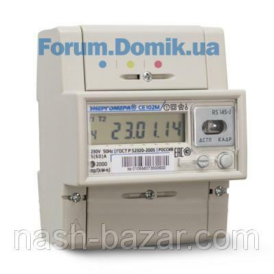

Кто-нибудь изучал вопрос возможности установки двухзонных счетчиков учета электроэнергии ? Больше здесь //kyivenergo.ua/ru/sistemi_askoe . Насколько я понял информацию на сайте и общения с представителем Киевэнерго, необходимо наличие электросчетчика с часами и подключение дома к системе АСКУЭ?!.
кто обращал внимание у нас счетчики с часами? Что касается АСКУЭ к системе должен быть подключен дом в целом, иначе система зонального учета электроэнергии не будет работать!? Кто знает больше о теме, поделитесь плз.
Цитата "liya77":Уточните, так как нас также интересует этот вопрос. Хотим и в нынешнем доме такое, но дальше сайта КИЕВЭНЕРГО дело пока не дошло.
Вот такой счетчик. Сделано в Днепропетровске. Цена около 1500-1700.
Установка и программирование обошлось моему приятелю в 2000 грн (цена установки очень зависит от многих факторов, программирование стоит 400 грн, но сейчас вроде акция - программирование бесплатно).
как называется счетчик этот?
Существует в двух версиях: на дин-рейку и обычный навесной.
