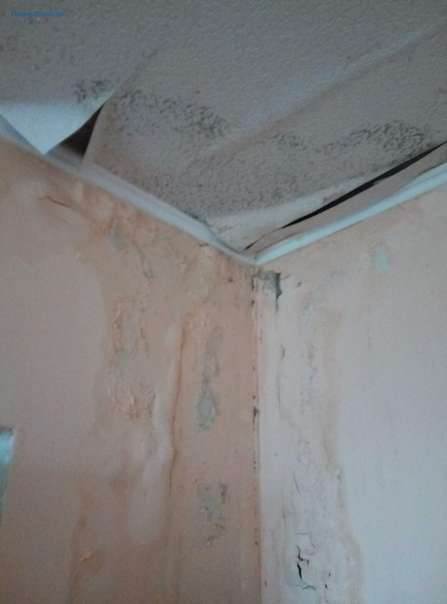

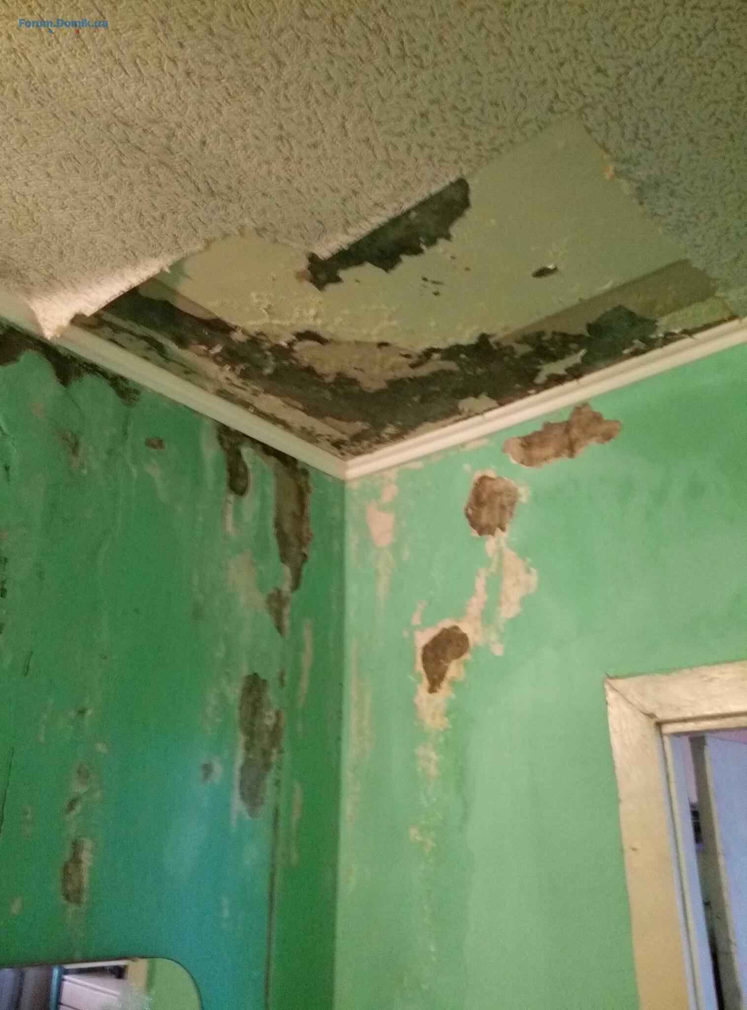

Переехали с девушкой в уже нашу квартиру, сколько здесь жила предыдущая жительница, столько и текло с потолка. Причина: плохо перекрыта крыша, металлическими листами вместо нормального покрытия. Одна бригада ремонтников пыталась заклеить все щели над нашей квартирой, успехом это не увенчалось, остальные разводят руками, мол нужно менять покрытие на всей крыше. Решил спросить у вас, может есть способ провести хоть какие-то внутренние работы, может затереь углы каким-то раствором, чем угодно, чтобы проблему эту устранить? Просто уже нет сил это терпеть. Как только сильный дождь или после зимы тает снег - дома идет дождь. Очень надеюсь на чей-то совет. Фотографии во вложениях. Спасибо.

Это у вас, простите, п***;%:ц а не потолок.
Изнутри вы ничего не сделаете.
Надо подниматься на техэтаж, смотреть перекрытия, ставить вёдра как временная мера там. Срочно звонить в обслуживающую контору, пусть чинят (хотя, зная наши конторы - гиблый номер, оперативно не сделают, да и "грошей нема" ).

Заменить все покрытие дело недешевое, на это нужно собирать деньги, причем много и со всех жителей, но тем, у кого ничего не течет, зачастую все равно. На тех. этаже был, луж там нет, вода идет по стенкам перекрытий, тость ведра не помогут.

Чтобы не текло - надо закрыть дырку. Другого варианта ещё не придумали.
Если течёт только у вас, то собрать денег с остальных не получится - это горькая правда жизни.

Проще самим купиь шифер или что там и оплатить работу кровельщиков,дешевле обойдется,чем годами ждать помощи от жэковцев((

К сожалению, это так. Твоё жильё - твои проблемы. Твоя крыша течёт - тебе латать.

Просто дороже обойдется ждать и пинать,пока придут и сделают-техника.сырость,здоровье.ремонт,мебель-все же портится.Над своей квартирой перекрыть-зашпаклевать-и забыть,остальное-проблема соседей(
