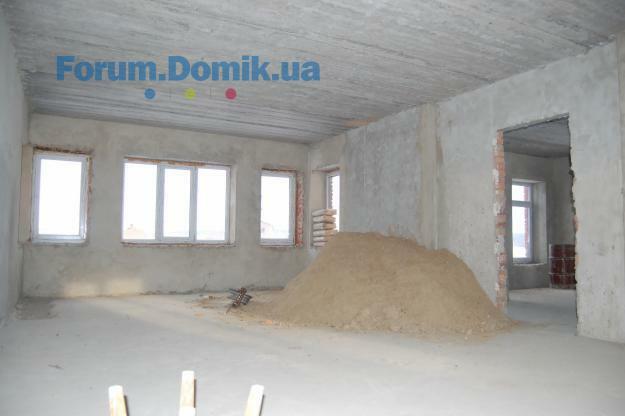

Лучше всего начать вот так :)
Купить новую просторную квартиру "с пенкой", в которой всё до малейшей детали можно сделать по своему вкусу.
А старую неудобную квартиру или потом продать, или сдавать в найм.
Старые квартиры имеют тесную планировку для больших семей. Но для 1-2 жильцов они могут оставаться достаточно комфортным жильём, несмотря на свои недостатки.
