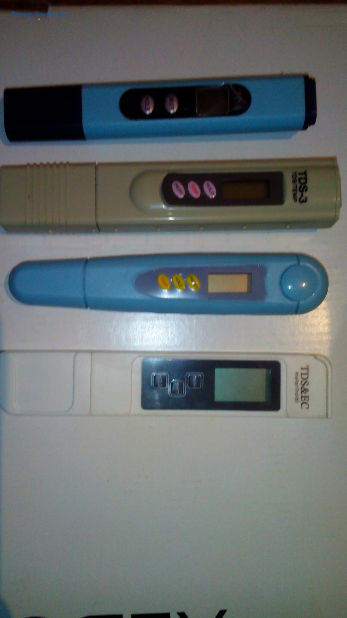

Простите, имел ввиду не очистку воды, а именно приобритения тдс-метра (на олх глунул, выбор есть, цены разные) для проверки разливалок и бювета. Что смогут показать приборы и всю ли опасность выявить? Еще раз спасибо

На примере своих (на фото) - слева синий #1 самый простой. При разряде батареек начинает врать завышая показания. Правее бежевый #2- более удачная модель - уже с термометром, не врет при разряде, но две батарейки AG13 сьедает за полгода. Цена обоих по 80..150, и в принципе приборы рабочие.
синий #3 правее- мне нравится больше всего : функционально как бежевый, но удобнее и питание 3вольт литиевая батарея. Прайс около 200.
Справа новая модель белый #4, дороже этих около 300. Но статистики по нему пока нет.
Есть ещё у Xiaomi моделька, надёжная но функционально убогая. И ценник около 300 при этом.
