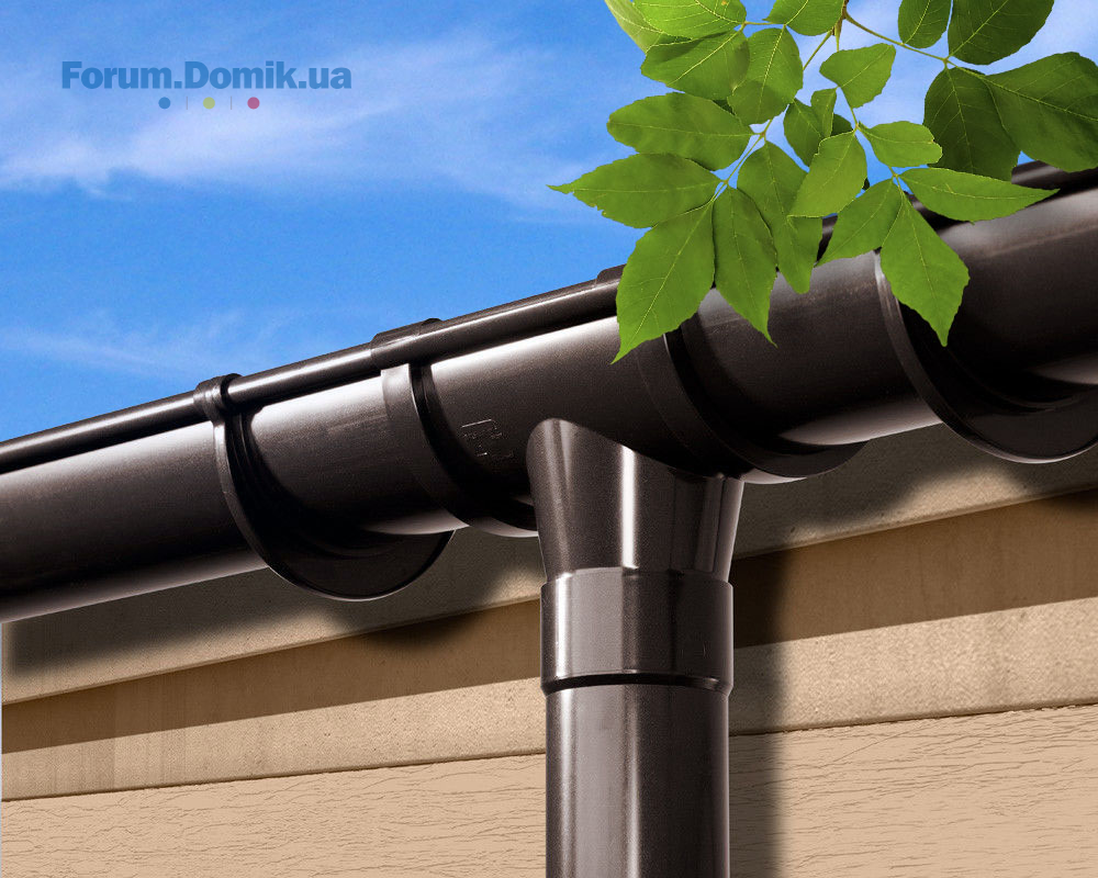

Водосточные системы из ПВХ будут отличным решением для оперативного устранения осадков с крыши вашего дома. Перед тем, как установить водосточную систему, необходимо узнать точную высоту стен и ширину, а также тип кровли. Также выберете надежного производителя с качеством продукции проверенным опытом.
Подготовительные мероприятия
Водопроводную систему лучше фиксировать на ветровую доску. Этот элемент крепится на месте стыка стропильной системы и стены дома и устанавливается для защиты чердачного помещения от сквозняков.Также перед началом монтажа необходимо рассчитать нужное количество элементов: воронок, желобов и кронштейнов. Если водосток пластиковый, то кронштейны следует располагать на расстоянии 50-60 см друг от друга. Также элементы водостока необходимо закреплять таким образом, чтобы получился уклон, и вода не застаивалась на крыше, а сливалась в воронку.
Этапы установки водосточной системы
- Монтаж воронки.
- Закрепление желобов в кронштейнах.
- Установка «капельников», если необходимо, чтобы вода стекала желоб из подкровельного пространства.
- Установка уголков, если желоб будет заворачивать за угол дома или огибает элементы фасада.
- Монтаж труб сверху вниз.
- Установка разветвителей труб при необходимости.
- Монтаж нижнего отвода трубы, чтобы исключить стекание влаги прямо под фундамент.
Преимущества водосточных систем из поливинилхлорида
К неоспоримым преимуществам использования именно таких конструкций можно отнести:
- Длительный срок эксплуатации.
- Широкий выбор цветов и форм – вы подберете детали, которые будут идеально сочетаться с оформлением дома.
- Невосприимчивость к коррозии, щелочам и кислотам.
- Простота монтажа.
- Легкость обслуживания.
- Выдерживает значительные перепады температур.
- Герметичность.
- Возможность эксплуатации в любом климате.
- Стойкость к огню.
- Невысокая стоимость.
- Возможность установки даже на кровлях с большим количеством элементов.
Иногда, перед тем, как установить водосточную систему, необходимо отрезать желоб нужной длины. Для этого можно использовать обычную ножовку, а место среза зачистить напильником.
