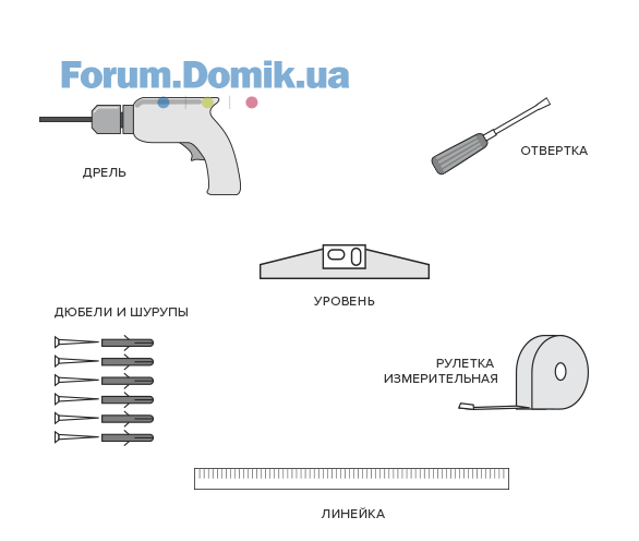

Что вам понадобится?

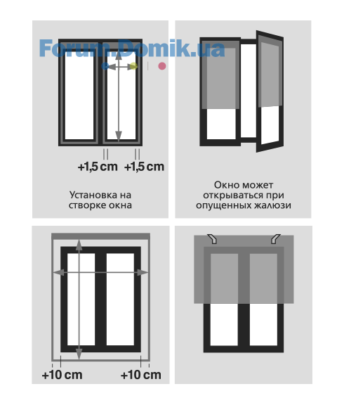

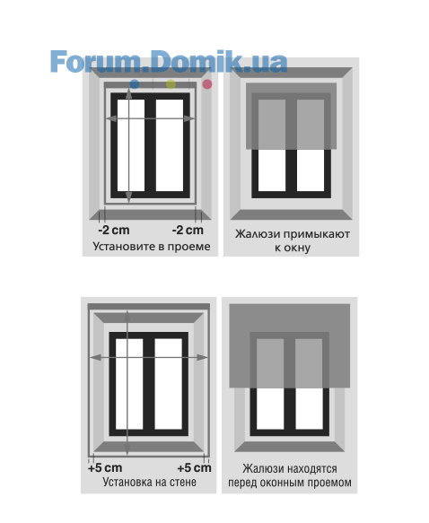

Этап 1: снимаем размер
Если вы решили установить жалюзи внутри оконного проема, то размер рулонной шторы будет равен ширине оконного проема минус 4 см (по 2 см каждой стороны). Высота жалюзи должна быть не менее высоты оконного проема минус 2 см.
Установка жалюзи вне глубокого оконного проема позволяет закрыть большую площадь и при необходимости затемнить комнату. Ширина шторы будет равна ширине оконного проема плюс 10 см (по 5 см с каждой стороны). Высота жалюзи должна быть не менее высоты оконного проема плюс 10 см.
Рулонные шторы можно установить непосредственно на створках окна и открывать их вместе с ними. Ширина жалюзи в таком случае будет равна ширине стекла плюс 3 см (по 1,5 см с каждой стороны). Жалюзи должны располагаться таким образом, чтобы не мешать повороту ручки окна.
Если вы собираетесь повесить жалюзи перед неглубоким оконным проемом, то рассчитывайте ширину шторы из ширины окна плюс 20 см (по 10 см с каждой стороны). Высота жалюзи должна быть не менее высоты окна плюс 10 см.

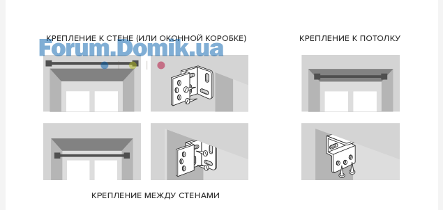

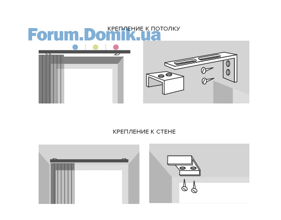

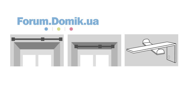

Этап 2: делаем разметку для креплений
Для горизонтальных жалюзи крепление внутри или снаружи оконного проема.
Для рулонных штор крепление к стене или оконной коробке, между стенами или к потолку.
Для вертикальных жалюзи крепление к потолку или к стене с помощью кронштейнов.

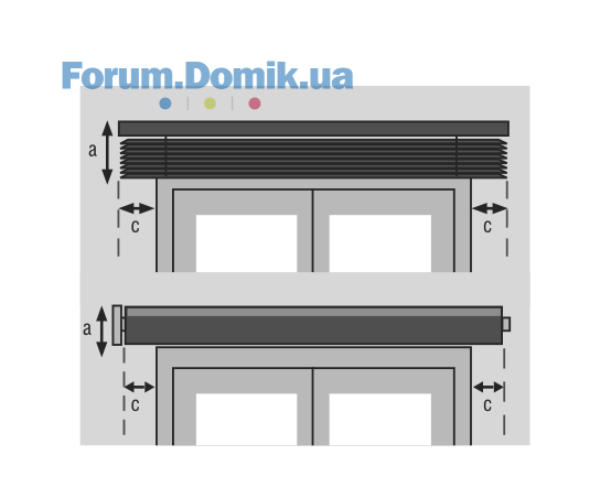

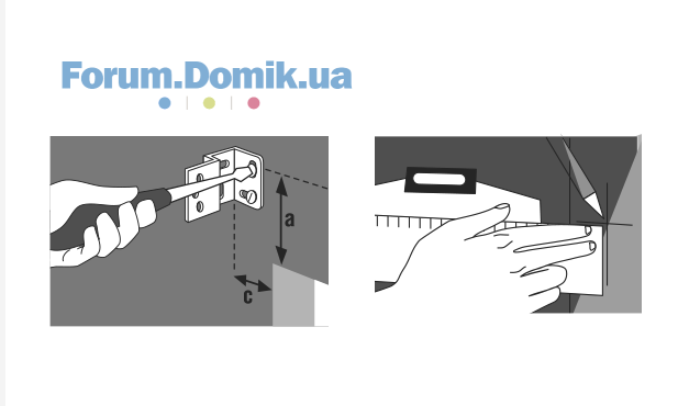

Этап 3: переходим к установке
1. Используйте дюбели и шурупы, соответствующие креплениям и материалу стен, к которым будут крепиться жалюзи. Прежде чем устанавливать крепления, проверьте, не мешают ли шторы открыванию окон.
2. Отмерьте одинаковое расстояние С от каждого края окна. Отметьте расположение первого крепления.
3. Просверлите стену и вставьте в нее дюбель, затем привинтите крепление шурупами.
4. С помощью уровня и линейки отметьте расположение второго крепления. Привинтите второе крепление аналогично первому.

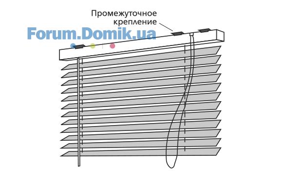

5. Если ширина жалюзи превышает отмеченное расстояние, используйте при установке дополнительные промежуточные крепления. Например, для крепления к потолку вертикальных жалюзи шириной более 1,6 м установите 3 крепежных скобы.
6. Разместите дополнительное крепление на расстоянии 10 см от регулирующего шнура. Закрепите жалюзи.
