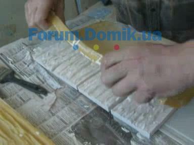

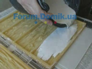

В сети достаточно много встречается информации о создании декоративного камня своими руками, подскажите где найти форму - как на изображении или как её сделать можно?
Андрюнчик
181
10 лютого 2012
16 бер 2012 08:37
Данные формы существуют в продаже, делаются они из полиуретановой резины, самому изготовить возможно, если есть мягкая резина и вы способны в ней вырезать какой либо рисунок, узор.

Чтобы изготовить форму, ее нужно не вырезать, а заливать. Для этого нужен образец "кирпича" или "плитки" который помещается в емкость чуть больше него. Свободное пространство заливается полиуретановым составом, который через несколько минут высыхает.

Просто форму очень сложно найти, я уже два строительных рынка обошёл, самому я так понял можно сделать из силикона.

Для изготовления формы используют состав, называемый Компаутом, но он очень (!!!) дорогой. Можно использовать любой обычный строительный силикон, но это будет очень недолговечная форма т.к. у форм из строительного силикона трудно выходит готовая плитка из рельефов и часто рвет фотму.

С формой нужно уметь обращаться, аккуратно ее снимать. Окупает она себя лишь при больших партиях, так как на нее много уходит материала. К тому же, без навыка форму с первого раза не сделаешь.

Ничего похожего:) Для изготовления одной формы достаточно одного туба силикона (3-4 у.е). Другой вопрос, что одной формой сделать нужное для отделки количество камней - проблематично, это да, но можно силикин закупить оптом:)
