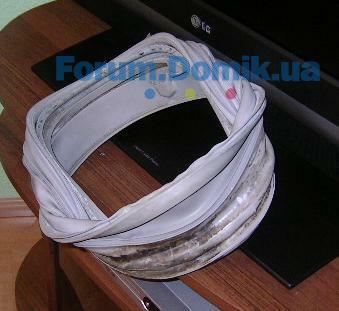

Может знаете, если в стиральной машине, резина внутри почернела и не отмывается, есть какие-то моющие средства не портящие резину? А то машине всего 5 лет, не выбрасывать же. По этой же причине уже одну продали после 5 лет работы. Спасибо, если кто-то подскажет.

От себя я бы посоветовал такое:
- Иногда получалось привести в божеский вид хлоросодержащими жидкостями. Но это если не сильно запущено!
- грибок, точнее следы его жизнедеятельности, удалить их можно тем же чем и разрушить саму манжету.

Если быть честным, то проще наверное будет найти новую деталь, т.к. в вашем случае пошел необратимый эффект разрушения изначальной структуры материала и внедрения в него самой плесени. тоесть только физически убрать часть материала, который поразила плесень. попробуйте способы, что форумчанин сверху предлагает. Они рабочие. В будущем протирайте резину после каждой стирки. И открывайте дверцу в барабан. Вообще все открывайте (резервуары для порошков там всякие) чтобы все высыхало..

А разину барабана на новую в сервисе не меняют? У меня машина с вертикальной загрузкой, не выбрасывать же из-за испорченой резины. Или может почистить кислотой какой-то,посоветуйте.

Меняют) Вы бы позвонили, уточнили. Беко, например, гадостный центр. Чем раньше начнете выбивать- тем лучше)

Дело не сложное.. можно и самому справиться)

Это зависит качества резинки. Поищите по сервисным центрам. Обычно если чернеет, то следующим этапом будут микротрещины, а постом вообще розсыпится.

Да, эту резинку можно и самим поменять, уроки берите на ЮТУБЕ ))) МЫ с мужем даже подшипник научились менять в дачной машинке таким образом)) Хороший выбор запчастей к любой бытовухе на ул.Глубочицкая

хлоркой помойте и забейте. ни на какие трусы или на крепость самой резины оно не влияет. черное из резины вы не выведете.

У фирмы CiLLIT BANG есть отличное средство от грибка "Антиплями+гігієна", в большой бутылке-аэрозоли (белого цвета), действует очень быстро, но не дешевое. Неделя назад брала в Мегамаркете на Горького (Киев) - 102грн. Но результат блестящий, действует очень быстро, 5-10мин и грибка в помине нету. У его уже использовала для очистки резинки стиральной машины, побризгала на черноту на резинке ободка, через пару мин закинула в стиралку белое постельное белье (цветное побоялась)) и включила машину. Можно и просто смыть средство, но мне так было проще. Каких-либо изменения в плотности и структуре резинки нету, возможно опять же из-за малого времени воздействия.

Черноту застарелую Силлит не выведет. Он борется в основном с плесенью. Потому что она живая)
