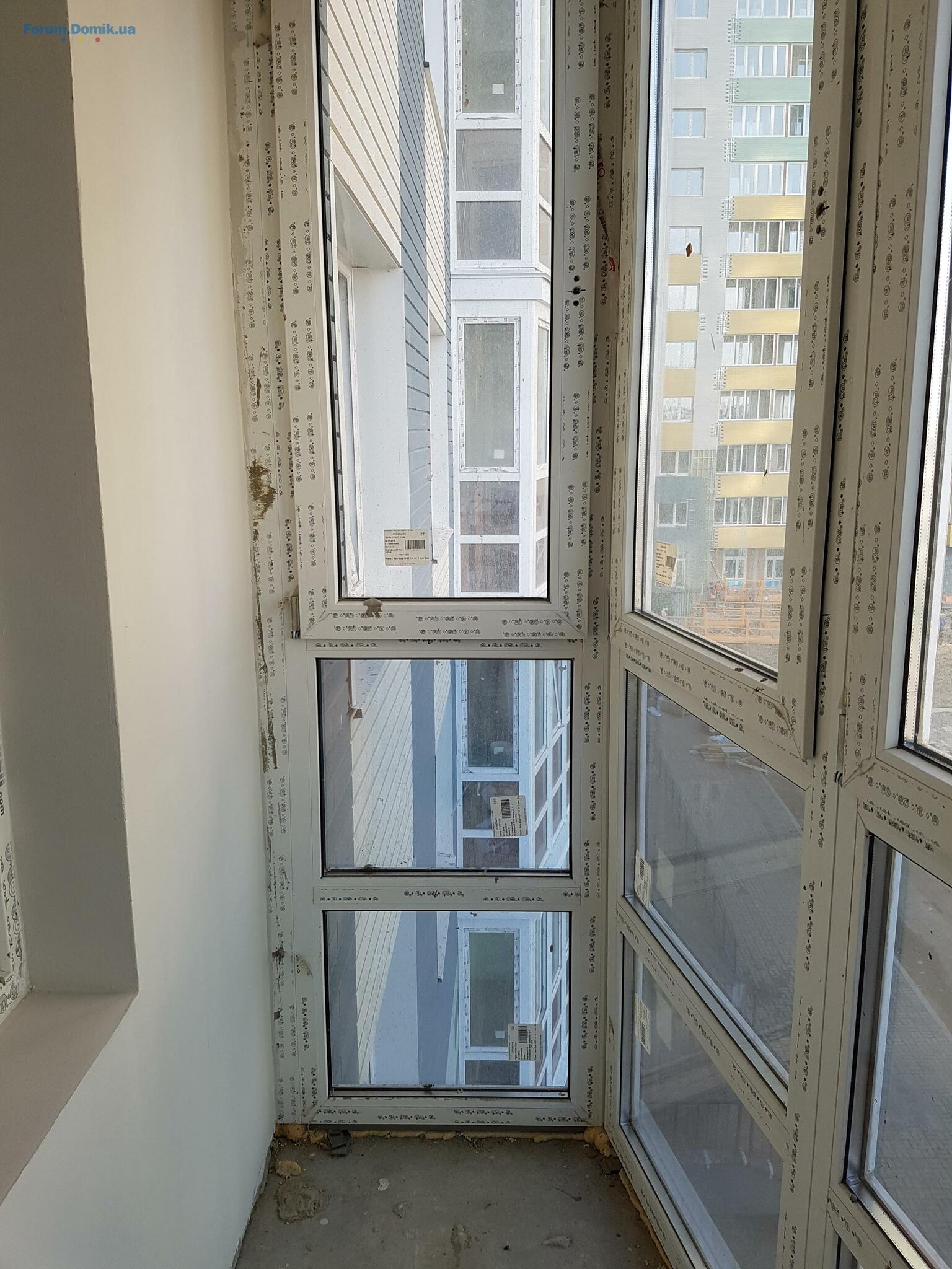

Цитата "StellA_3":https://youtu.be/Ueo5iKWdSMI ну как то совсем плохо видно если с телефона выкладывать, это кухня и балкон. Железную накладку на профиль балкона попросили не ставить. Запеним лучше и оштукатурим.
А что за дырка в полу на балконе?
StellA_3
285
25 жовтня 2017
15 лист 2017 13:18
))) сама не поняла))) ответа не получили ))Окурков там не было точно))

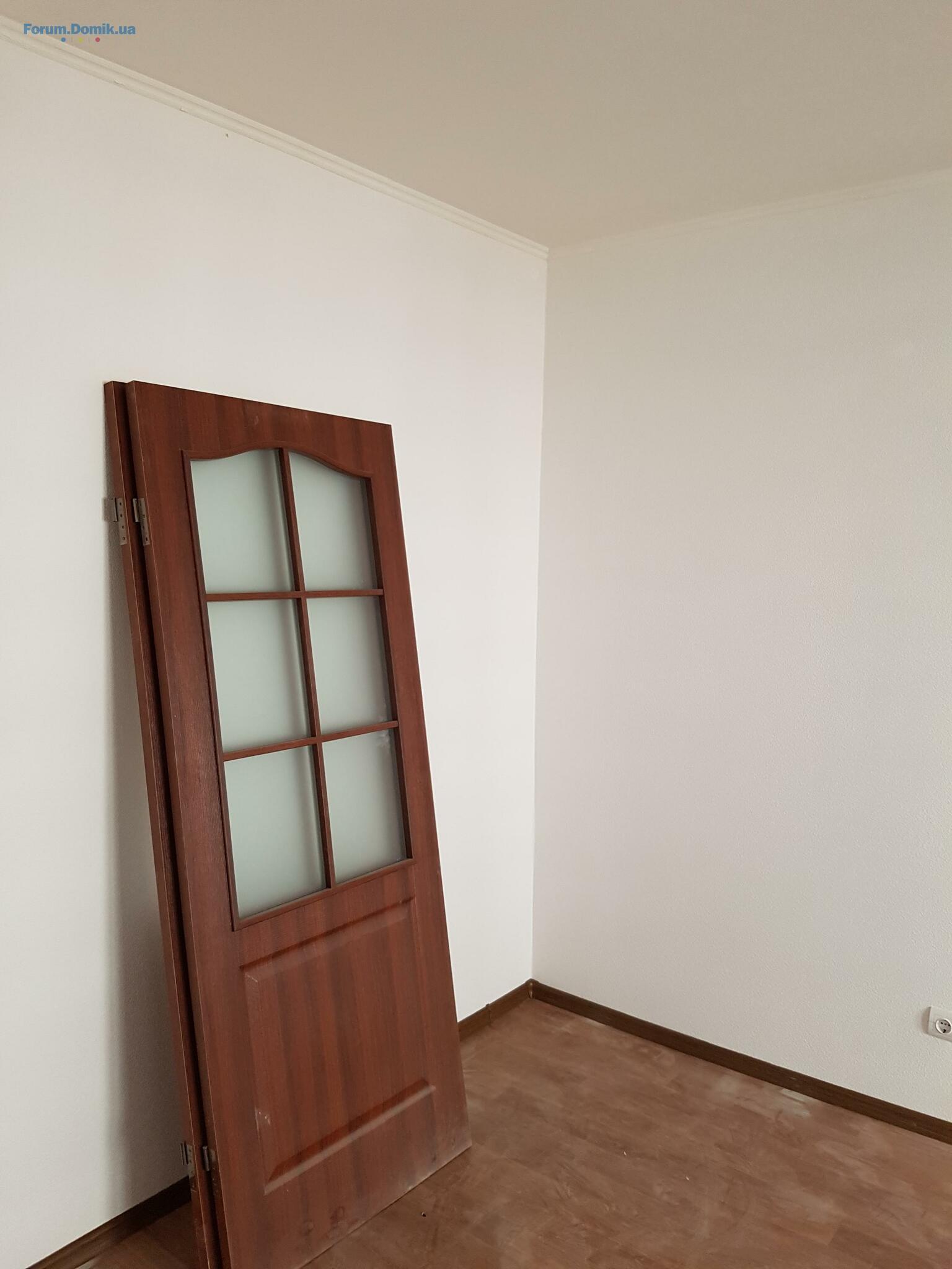

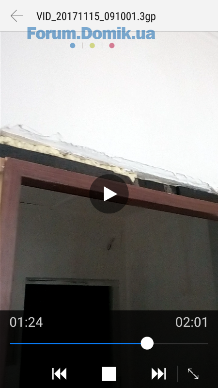

как поставлены двери) Тем, кто думает там профиль идеально под проем ))

Были сегодня, после обеда. Возле дома ещё куча работы по благоустройству. Ключница, она же добрая девушка, Ирина Георгиевна , находится в консьержной комнате, при входе в 1 секцию, слева. 1 секция та, что ближе к озеру. У ключницы вы записываете в журнал ф.и.о. инвестора, предъявляете паспорт инвестора и пакет документов на инвестирование (который получили в банке при оформлении). Потом вместе с Ириной Георгиевной (некоторые инвесторы ходят с другими людьми, которые выполняют те же функции что и ключница) идём на просмотр. Она вам открывает, вы осматриваете. Недостатки есть. Это грязные (где-то даже ржавизна проступает) и надорванные обои, неплотно прилегающий плинтус или розетка. Могут быть дефекты на внутрикомнатных дверях. У меня они не стояли на своих местах, сказали что их поставят позже и фурнитуру на них нацепят. так что ещё предстоит многое проверить позже. Например, электричества нет, сантехнической фурнитуры (краники и т.д) тоже. В санузле на потолке встречаются какие-то щели и дырки. Внимательно осматривайте унитаз, раковину, ванную на предмет сколов. Плитка на полу сносно положена. Входная дверь не супер, но и не китайская жестянка. Кто не прихотлив, может изнутри чем-то обклеить для эстетики, уплотнить для звуко и ветроизоляции и потянет. На балконе по периметру стеклопакета щели(примерно 1.5-2 см) заделаны пеной, сказали что заделают чем-то и этого видно не будет. На всех стеклопакетах нет фурнитуры, тоже потом проверять придется. На подоконниках, по бокам, нет заглушек декоративных. Батареи отопления ещё в упаковках. В общем сносно, как по мне (если устранят недостатки). Сказали примерно недели через две звонить, узнавать, устранено ли. К этому времени якобы сантехники, электрики, дверные мастера и оконщики всё поставят, и можно будет всё это проверить, вроде даже в их присутствии. Людей было не много. До меня кто-то был, и я писал недостатки кто-то пришёл. Так что не зря спрашивал всех о времени, рад что избежал очереди и толчеи. Ключница сказал утром много было людей, почти до обеда. Так-же узнал ответ на свой вопрос о гарантии на разное оборудование в квартире. Этими вопросами будет ведать она-же, Ирина Георгиевна. И если что-то будет происходить неприятное с этим, звонить ей.

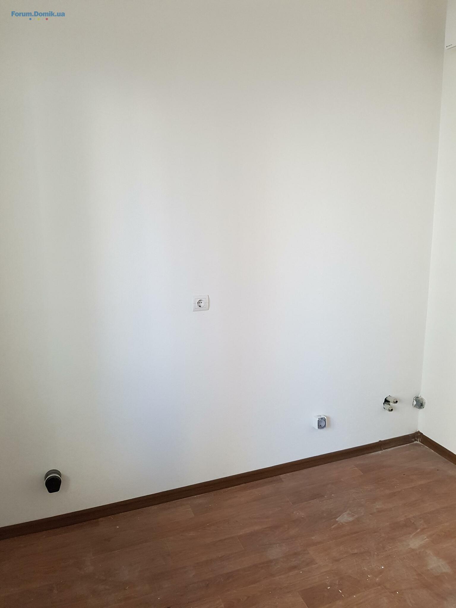

Вот тут не скажу, не уточнил. И кстати, недостатки, после осмотра, пошли и записали в журнал. Журнал (это тот, в который вписываешь фио в начале процедуры осмотра) находится у ключницы в комнате. Ещё вспомнил, глазка в двери нет (вроде по договору так). Счётчики воды, тепла в коридоре общем. Линолеум не проверить, грязно очень. На стыках линолеума при переходе из комнаты в комнату, нет порожков. Сказали тоже не предусмотрено.Цитата "MasterPekar":Звонить кому? Ключнице на прямую, или же Аркаде?

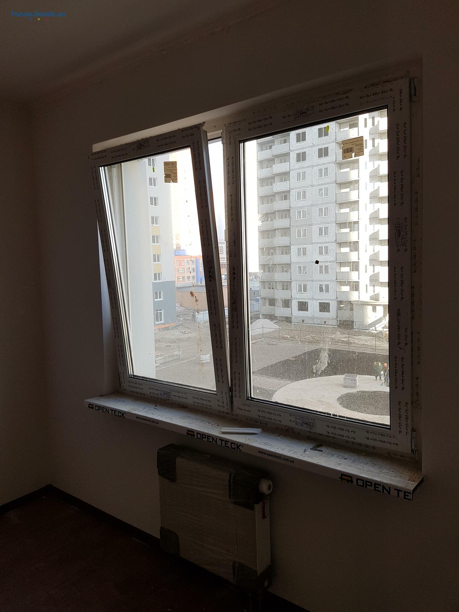

Подскажите пожалуйста, батарея в комнате с регулятором тепла или без, на фото?
StellA_3
285
25 жовтня 2017
15 лист 2017 17:33
С регулятором

Подскажите а что на потолке?
