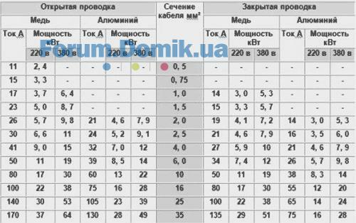

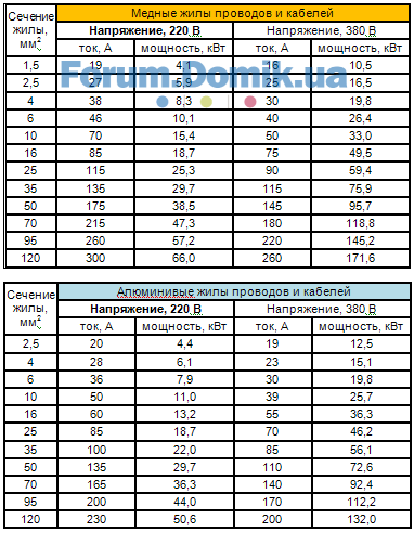

Цитата "Асфати ":Вы забиваете себе голову дурным, берете плиту и ставите, строители наверняка под плиту сделают прокладку кабеля с более большим сечением, в среднем каждая комфорка на 1,5 киловата то есть в сумме если включить все сразу потребление 6 киловатт, то обычного сечения в 2,5 хватает впритык
Сечения 2,5 мм2 хватит если кабель будет медный пятижильный и электрическая плита будет подключена к трёхфазному напряжению 380В, если подключение однофазное то соответственно необходим медный трехжильный кабель 6мм2.

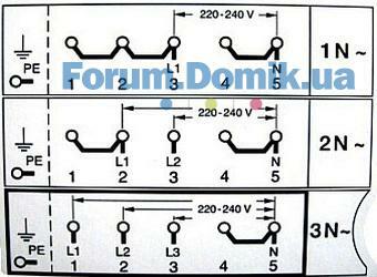

Цитата "MiranaD":
Вы уж простите за надоедливость, но все равно непонятно: вот сегодня мы получаем ключи, закупаем технику, заходим в квартиры...От кого узнать фазность и напряжение?Или все это будет где-то указано?
Многие производители электрических плит делают в своих плитах клеммные гнезда с возможностью однофазного, двухфазного и трехфазного подключения на напряжение 220В\380В.
Табличку вашу Грамотей-электрик писал?

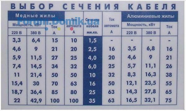

С каких это пор алюминиевые провода стали алюминивыми?
barracuda2015
Специально для Вас !!!
от Грамотея-интернета!!!

Цитата "EnerG":
barracuda2015
Да Вы не поняли: человек в табличке ошибку (или опечатку) нашел, на что Вам незамедлительно указал
