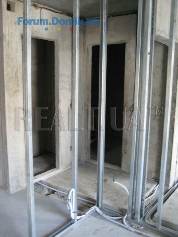

Присмотрелся к фотке с трубой-воздуховодом, возникает вопрос - "зачем клеить на потолке багет в том месте где проложен воздуховод и должны будут установить короб вентиляции". Может они короба не собираются ставить?

Подскажи, дружище, как проложена электрика - с верха опускают вниз или с пола поднимают вверх. На фото не совсем ясно, а вам воочию виднее. Я собираюсь переделывать электрику (делать группировку потребителей) поэтому интересуюсь

В квартире потребители сгруппированы в 3 группы : силовая (сушка в ванной, плита на кухне, ...), освещение и розетки. Если я не ошибаюсь, в Александрийском вели розетки снизу, освещение (лампочки и выключатели) сверху.

Цитата "Bron1Slav":
это труба вентиляции из туалета в вент. короб в ванной /см. рис №1/![]()
для трех, надеюсь, будет внутри ванной комнаты![]()
ЗЫ. владельцам 2К гипсокартон в помощь, я бы зашил, а то как то не эстетично выглядит

Да, планировочка в этих домах весьма удачная, это скрин плана 2-25этажи в доме Александрийский, аналогично - Галицкий и Полесье.
А воздуховод, когда его закроют гипсокартонным коробом вы даже знать не будете где он находится.
