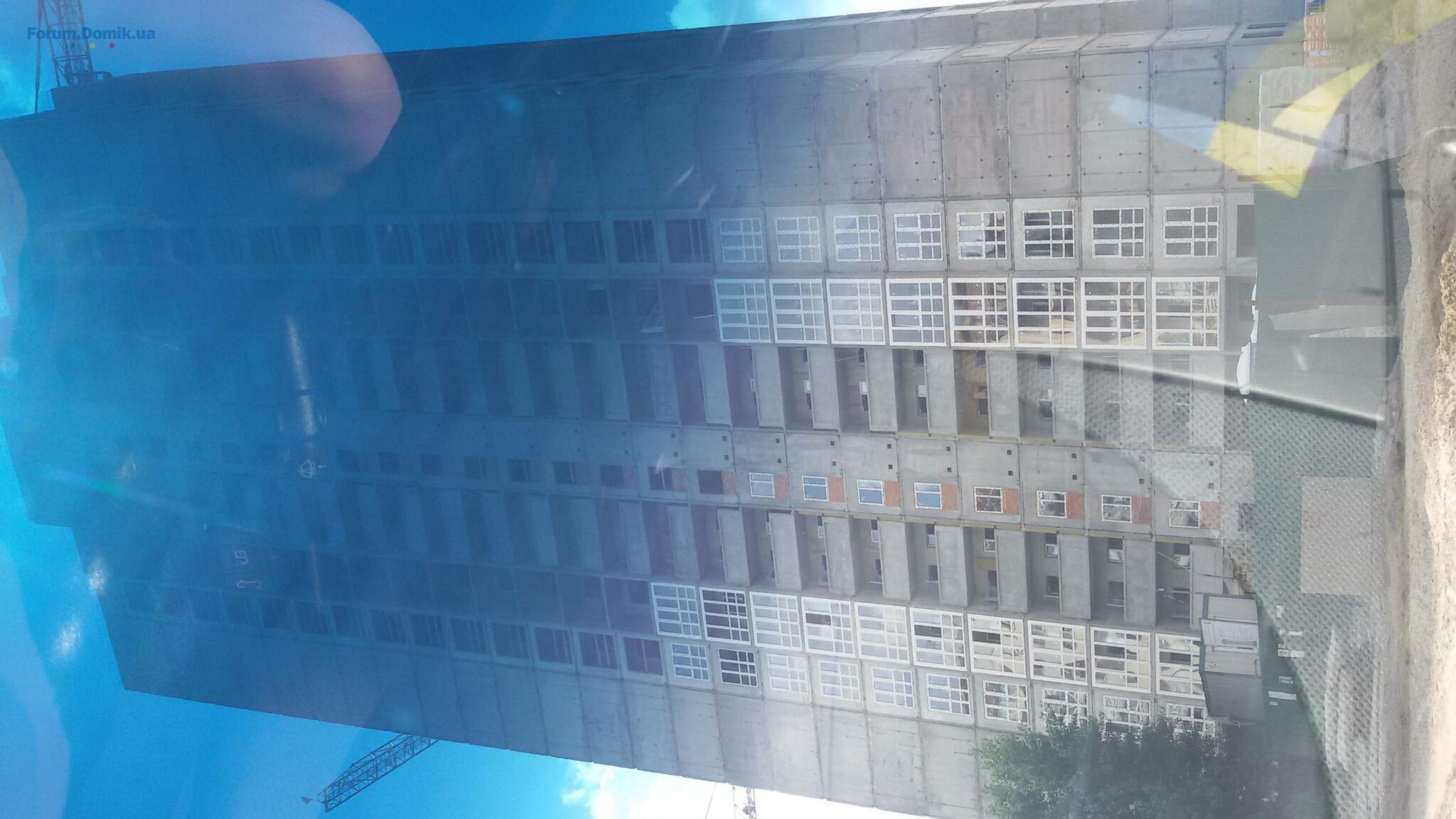

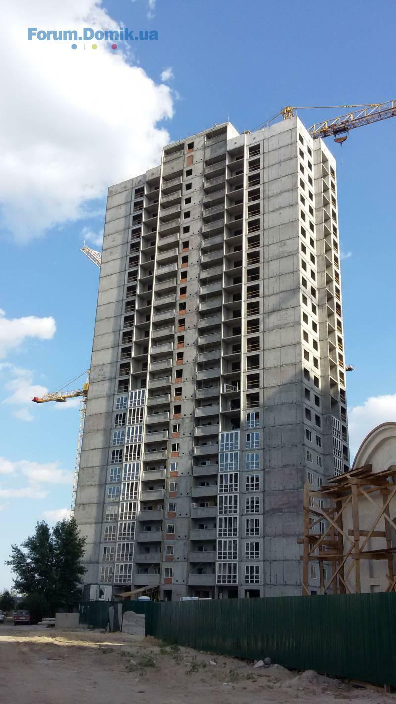

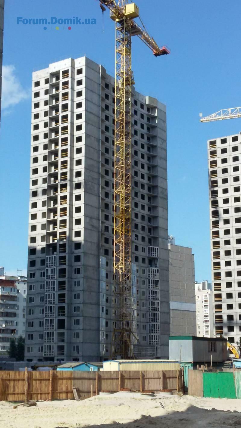

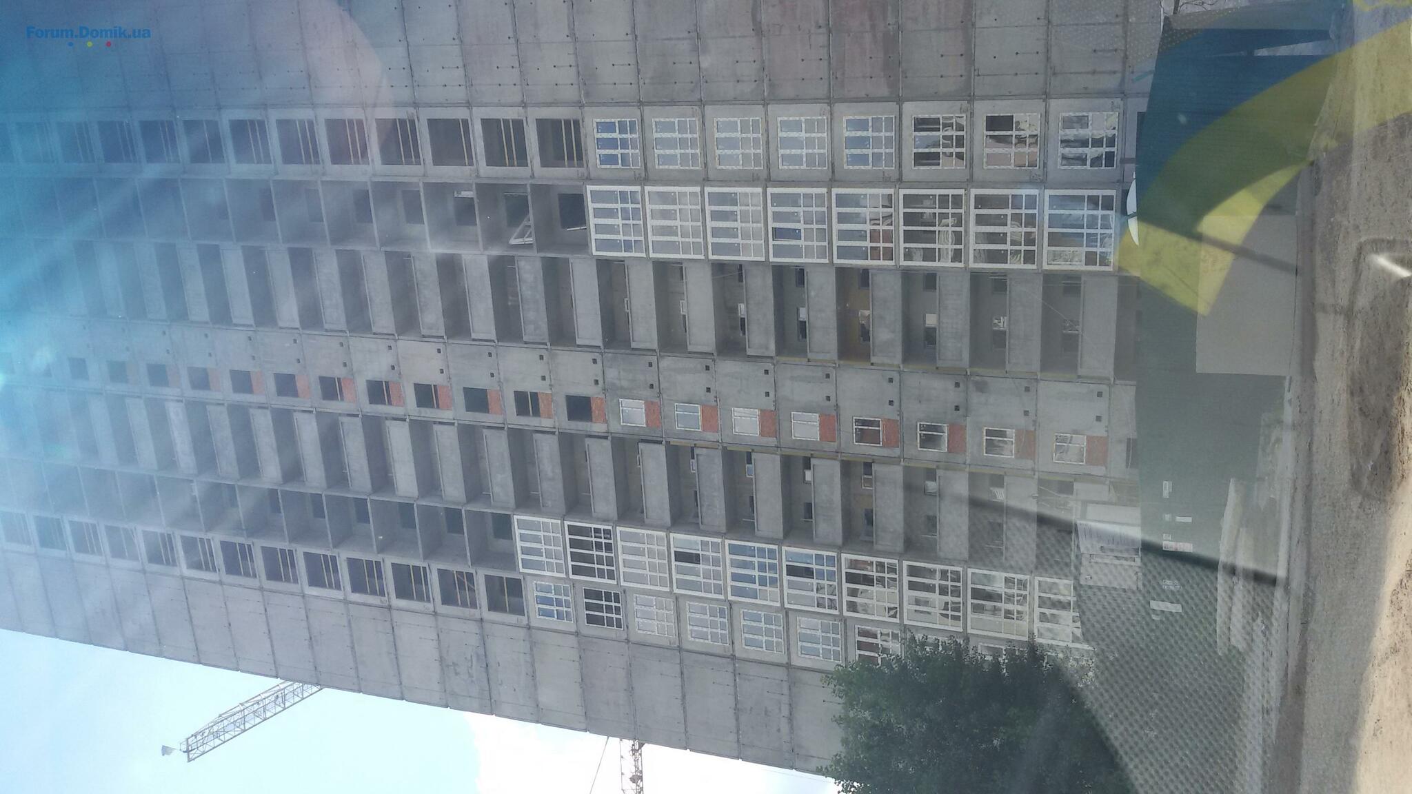

Фото Галицкого по состоянию на вечер 02.07.2016г.
