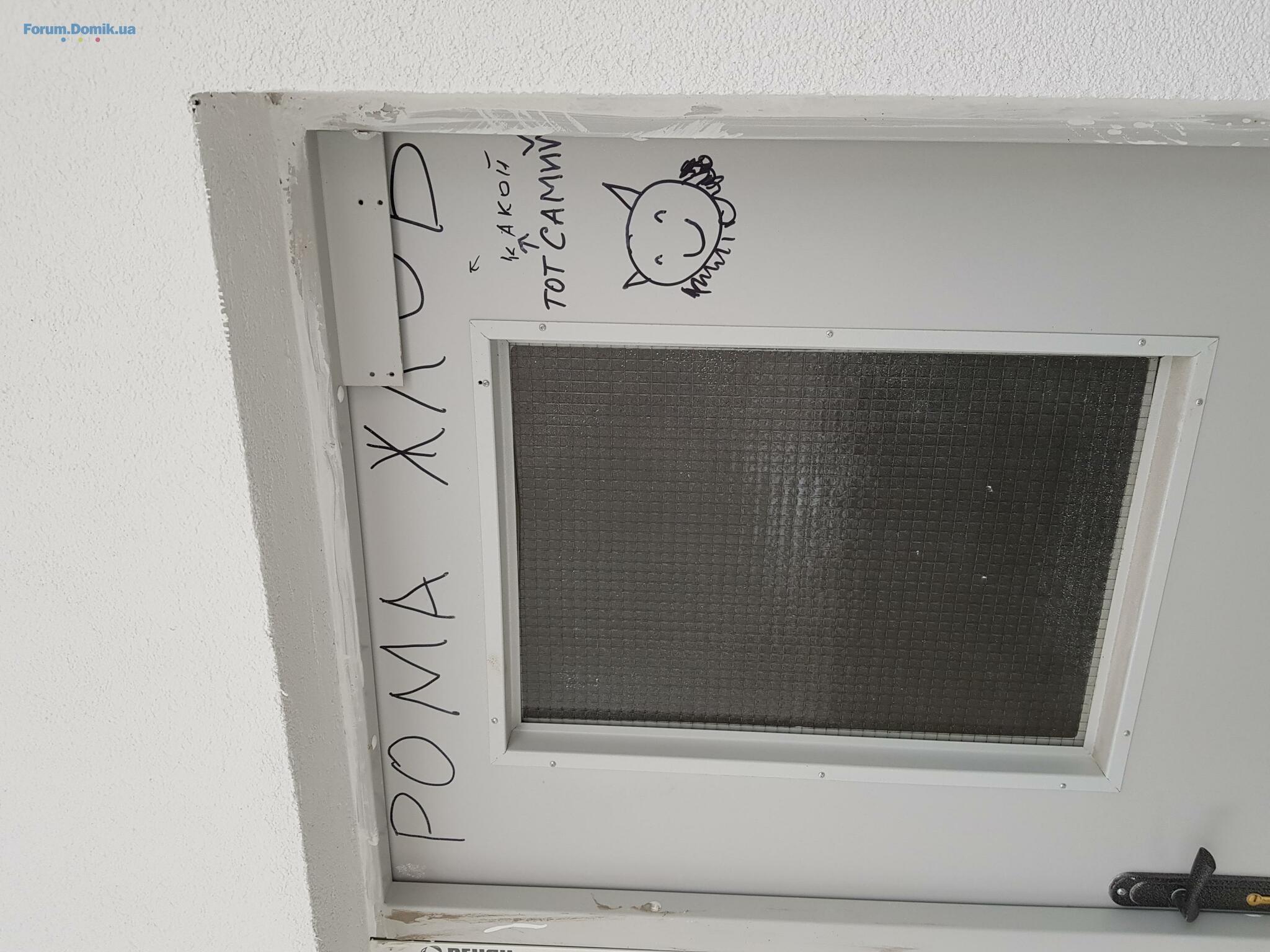

Ездили на просмотр квартиры, по приезду женщины,которая выдает ключи,не оказалось на месте.Пока ждали ее, в дом входили и выходили рабочие(проходной двор) не удивлюсь,если они и спят в наших квартирах.Прождали ее 30 мин, после чего она отказалась выдать ключи для просмотра,сказав,что у нее перерыв, хотя до перерыва было еще 20 минут,но не в этом суть. Поднявшись на этаж были в шоке! Двери на балконе этажа порисованны!Далее сложилось такое впечатление,что строители устроили себе корпоратив и решили пожарить шашлык в доме,запах стоит на весь дом!В целом ремонт в квартире нормальный, дуют окна,но это ерунда. Переживаю за то,что бы мне в течении этого месяца ничего не сделали с квартирой, учитывая проходной двор на первом этаже.
И это только наш этаж

Цитата "andrey743":Ездили на просмотр квартиры, по приезду женщины,которая выдает ключи,не оказалось на месте.Пока ждали ее, в дом входили и выходили рабочие(проходной двор) не удивлюсь,если они и спят в наших квартирах.Прождали ее 30 мин, после чего она отказалась выдать ключи для просмотра,сказав,что у нее перерыв, хотя до перерыва было еще 20 минут,но не в этом суть. Поднявшись на этаж были в шоке! Двери на балконе этажа порисованны!Далее сложилось такое впечатление,что строители устроили себе корпоратив и решили пожарить шашлык в доме,запах стоит на весь дом!В целом ремонт в квартире нормальный, дуют окна,но это ерунда. Переживаю за то,что бы мне в течении этого месяца ничего не сделали с квартирой, учитывая проходной двор на первом этаже.
Какой этаж, если не секрет? Мда, страшновато стало за праздники. Там уже отапливают - т.е. "свободная хата" для некоторых в доступе. :\ ... Надписи на двери - это не приятно, но их можно убрать тряпочкой со спиртом, а вот меня смутило на фото отсутствие доводчиков.
