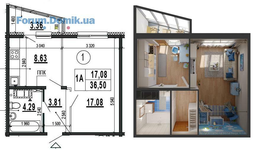

ЗДРАВСТВУЙТЕ ДОРОГИЕ СОСЕДИ. А кто-нибуть узнавал есть ли возможность наши балконы сделать продолжением кухни-комнаты? Или утеплить их не получится без замены стеклопакетов???

Цитата "jul1":ЗДРАВСТВУЙТЕ ДОРОГИЕ СОСЕДИ. А кто-нибуть узнавал есть ли возможность наши балконы сделать продолжением кухни-комнаты? Или утеплить их не получится без замены стеклопакетов???
нет, это несущая стена. В нашем доме можно убирать только перегородки, обозначенные белым(на плане квартиры), так как это гипс.
Щось не побачив біле, все чорним накреслено.

Я не планирую сносить стены. просто убрать окно и двери на балкон и как-то его утеплить.

вот например план однушки
