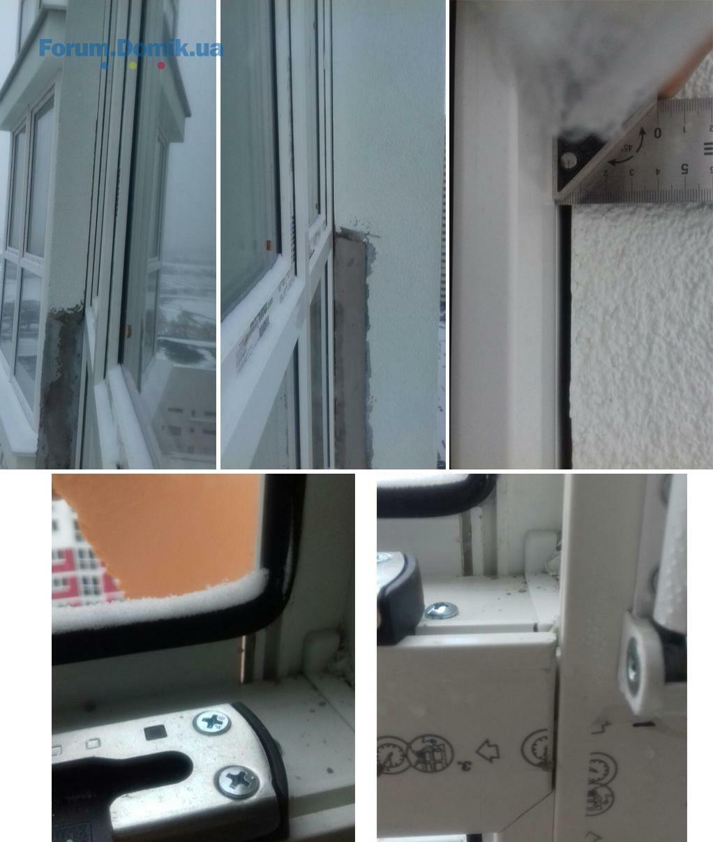

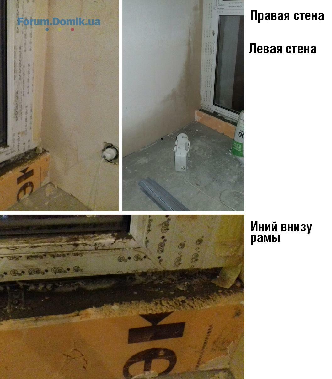

у нас стена возле панорамного окна мокрая
(видимо от перепада температуры в морозы), это хорошо, что мы только штукатурку успели сделать и заметили. У кого еще такая проблема и как Вы ее решали? спасибо.

Цитата "Bom":у нас стена возле панорамного окна мокрая(видимо от перепада температуры в морозы), это хорошо, что мы только штукатурку успели сделать и заметили. У кого еще такая проблема и как Вы ее решали? спасибо.
Демонтировали окно, перебирали все соединения рамы, убирали сквозные задувания под минватой, короче один день работы 150 уе. и все супер-пупер!

Oleg Petrovich куда вы обращались для решения вашей проблемы? Мы окно меняли на панорамное, и вокруг него все мокрое, так же только от шпаклевали. Компания которая устанавливала, сказала что как закончится ремонт, то все пройдет. На форумах начитались очень много советов, и конвектор установить и стены утеплить и клапаны воздушные поставить и т.д. Когда меняли окна осталась щель между минватой и пластиком окна, может ли быть в этом проблема? и чем можно было бы ее приклеить?

Нам делал Юрий, из дома 4а, я не сильный специалист в этом, но может это влага выходит от штукатурки?

думаю, все вместе: и влага от штукатурки и конденсат от перепада температур (ничего вроде не протекает). Пока попробуем решить проблему малой кровью (просверлить дырки перфоратором и задуть пеной), понаблюдаем как стена будет себя дальше вести

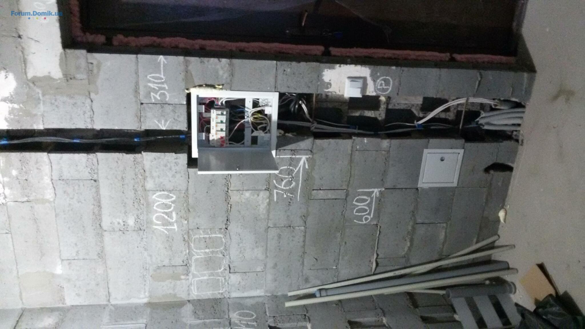

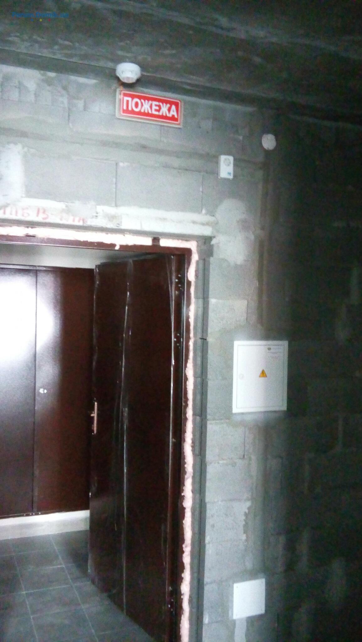

Добрый день. Подскажите пож. как лучше "облагородить" нишу с кучей проводов, возле входной двери?

Это Вы так "развалили" или это оформление от строителей КГС?
У меня от КГС вот так выглядела ниша.
