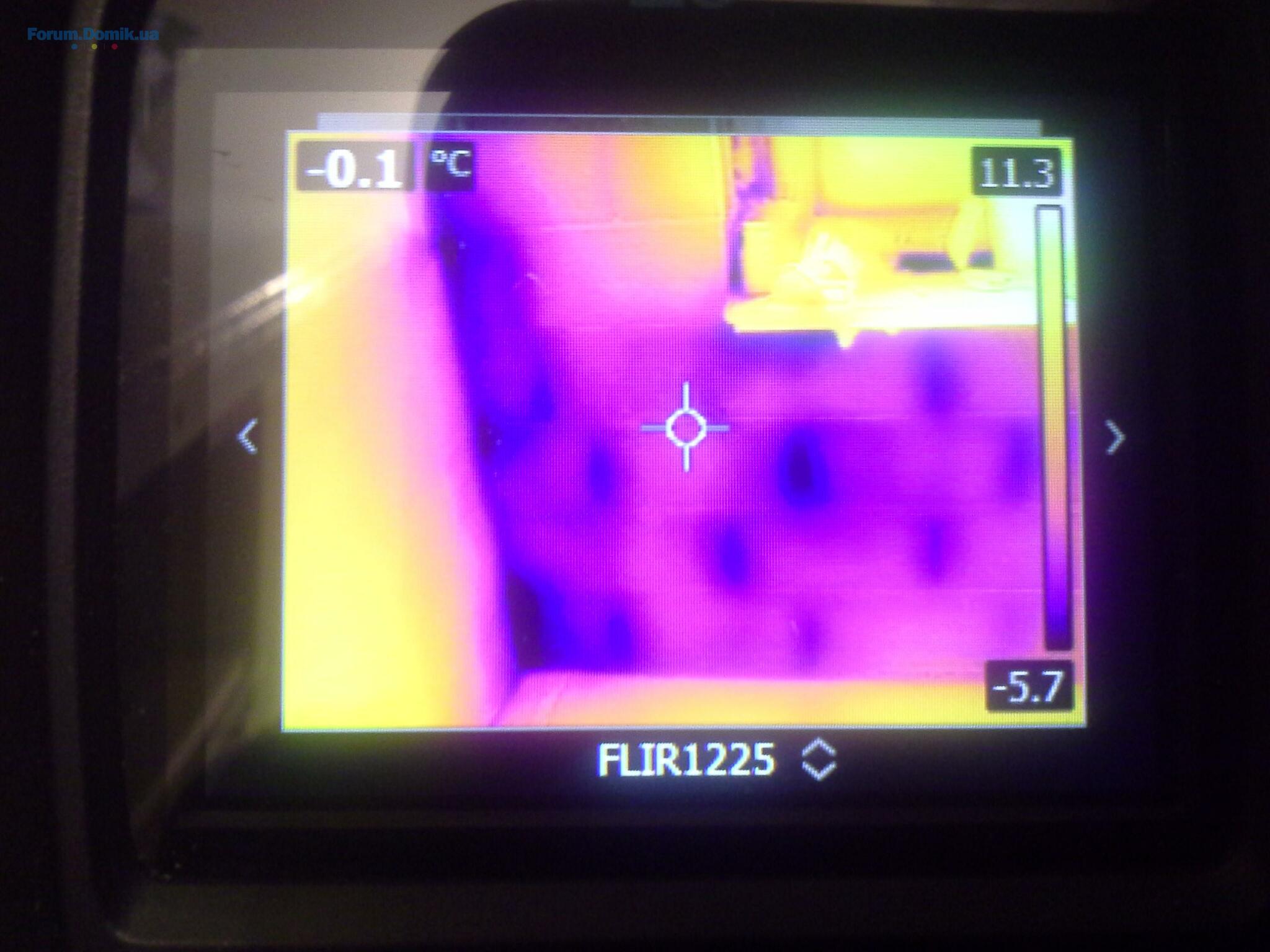

sasha111: у меня в квартире при полностью включенных батареях (без терморегуляторов) – сегодня +16, несколько дней назад было на пару градусов ниже. Продувов и утечек тепла нет. При этом счетчики тепла «намотали» прилично.
Довольно слабый (в сравнении) теплоноситель в батареях. Но «Житлосервиса» говорит – это не мы, это «Киевэнерго», у них спрашивайте.
Про отсутствие продувов и утечек тепла-это Вы лукавите
Вот термограмма стен однушки из нашего дома, такой же как та что через стену от Вас, соседи сверху Вас тоже все устранили, а снизу? Да и окна я сомневаюсь что кто-то довел до ума! Так что теплопотерь у вас предостаточно, и температура носителя в пределах нормы!Вы скйчас по сути греете квартиры соседей, которые закрутили радиаторы, потому что ремонт видите ли только весной будут делать...

Про отсутствие продувов и утечек тепла-это Вы лукавите![]()
Какой классный прибор у Вас!!!
А просветите, как устранить теплопотери?
Сейчас начинать штукатурить внутреннюю часть стены граничащую с улицей не рекомендую, температура подходящая для этого мероприятия +10 (среднесуточная),сейчас нужно провести диагностику и отметить самые "проблемные" места, а весной, при достижении температурного режима +10 и выше расшить вертикальные швы там, где раствор держится плохо, прогрунтовать и запенить, потом срезать пену и оштукатуривать только теплой штукатуркой. Внутренние перегородки и стены можете чем угодно отделывать, но потери будут меньше если вентканалы, колонны и стены отделяющие Вас от соседей будут оштукатурены теплой штукатуркой или зашиты гипсокартоном, можно с минватой(получится еще и шумопоглощение).Зашивать стены которые выходят на улицу гипсокартоном-КАТЕГОРИЧЕСКИне рекомендую!
P.S. выше уже писал, если Вы мои соседи - предлагаю диагностику этим прибором, бесплатно.
А если мы соседи :-) из секции Г? И тоже хотели бы сделать себе такую диагностику
Для Вас сделаем скидку
