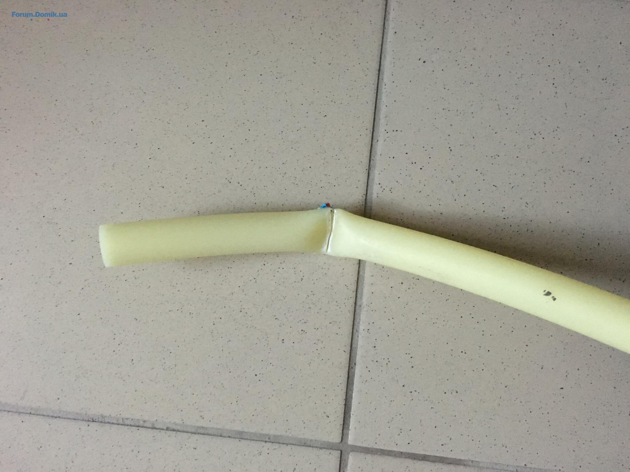

Соседи, не поленитесь проверить трубы подачи воды в квартиру, возможен такой результат монтажа строителей

Цитата "alex4a":Соседи, не поленитесь проверить трубы подачи воды в квартиру, возможен такой результат монтажа строителей
Подскажите, а где их проверять?

В стяжке, на выходе трубы из пола
разбиваете стяжку от входной двери до санузла - либо давление на редукторе увеличиваете до максимального и ждете где помокреет стяжка, но первый способ - надежнее

Гарантировано проверить можно опресовав трубопровод повышеным давлением. Никакую стяжку разбивать не надо.

Цитата "kc-design":Гарантировано проверить можно опресовав трубопровод повышеным давлением. Никакую стяжку разбивать не надо.
ну конечно, у всех же дома опресовщики лежат про всякий случай, а главное - количество и наличие таких перегибов- тоже опресовщиком посчитаете?
Опрессовщик можно взять недорого в аренду или вызвать сантехника с ним. Такие перегибы, как на фото, лопнут на плохих трубах уже при подаче высокого давления, качественная труба останется целой, она рассчитана выдерживать такие повреждения, структура стенок не разрушается.
А надежнее всего проложить новые трубы и обезопасить себя от халтуры строителей.
Вы по сути повторили мое предложение, только все усложнили. Высокое давление? - стоит редуктор- оркрутил и получил повышенное давление, зачем еще опресовщик искать?! Речь не о качестве трубы, а о наличии перегибов- если не течь - то падение давления- гарантировано,проще говоря перегните любую трубу- и вода будут течь намного хуже. ну а чтобы проложить новые трубы, как Вы предлагаете, - нужно не только стяжку по квартире сбивать, но и в общем коридоре вместе с плиткой до сантехщитка распределительного

Цитата "sosed 4a D":Вы по сути повторили мое предложение, только все усложнили. Высокое давление? - стоит редуктор- оркрутил и получил повышенное давление, зачем еще опресовщик искать?! Речь не о качестве трубы, а о наличии перегибов- если не течь - то падение давления- гарантировано,проще говоря перегните любую трубу- и вода будут течь намного хуже. ну а чтобы проложить новые трубы, как Вы предлагаете, - нужно не только стяжку по квартире сбивать, но и в общем коридоре вместе с плиткой до сантехщитка распределительного
Редуктор не позволяет повысить давление выше текущего в доме, то что вы открутите редуктор трубу никак не проверит.
А опрессовщик позволяет прокачать давление выше стандартного, а это гарантировано проверит трубы и все соединения, любой хороший сантехник проверяет свою работу с помощью опрессовщика. И еще как вы проверите трубы отопления в квартире? Без опрессовочного насоса никак.
Труба с фотки по любому подлежит полной замене, нормальную трубу еще надо постараться так согнуть и поломать.
Для прокладки новых труб в стяжке необходимо просто прорезать тонкую штробу, стяжку ненужно сбивать. На практике бывает даже старую трубу можно вытянуть с гофры целиком и затянуть туда же новую следом.
Если хотите что бы было надежно, то пару плиток снять/положить в коридоре не проблема, стояки обычно расположены недалеко от квартир. Альтернативный вариант - провести трубы по потолку.
