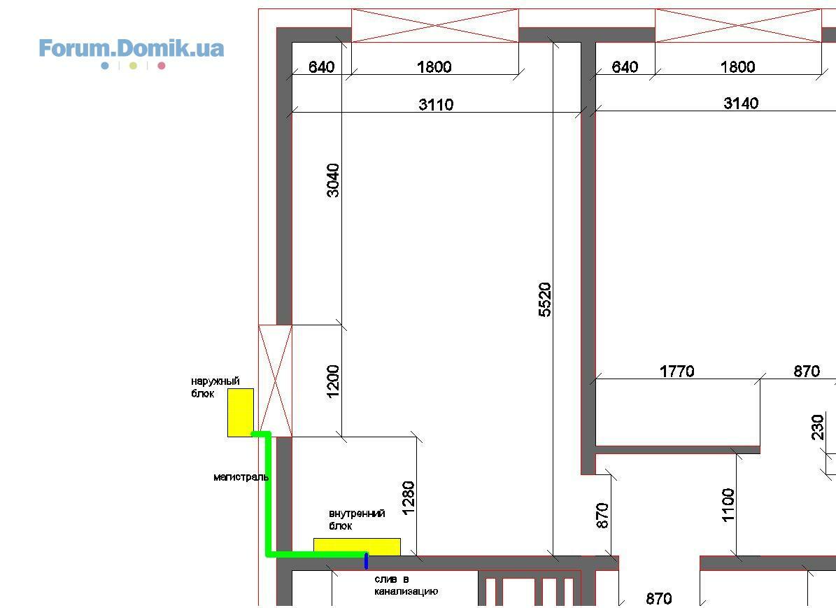

Цитата "Wwist":
Схемку можете опубликовать?
Внешне выглядит как на фото. Магистраль проходит под отливами и сканроком. На уровне внутреннего блока заходит в квартиру. Слив идет в ванную. В ванной стену штробим от уровня кондиционера до уровня чуть выше слива в канализацию. Вертикальное штробление допускается.
Плюсы.
1. Практически не нарушаем герметичность фасада.
2. Минимальная длина магистрали.
3. Слив в канализацию.

Цитата "Oleg49":
Внешне выглядит как на фото. Магистраль проходит под отливами и сканроком. На уровне внутреннего блока заходит в квартиру. Слив идет в ванную. В ванной стену штробим от уровня кондиционера до уровня чуть выше слива в канализацию. Вертикальное штробление допускается.![]()
Плюсы.
А кронштейни кріплення зовнішнього блоку кріпляться просто тільки до сканроку? Чи якимось чином аж до панелі?
Плюсы.
Магистраль можно внутри кинуть и зашить г/к. Как раз розетку для внутреннего блока разместить здесь же.

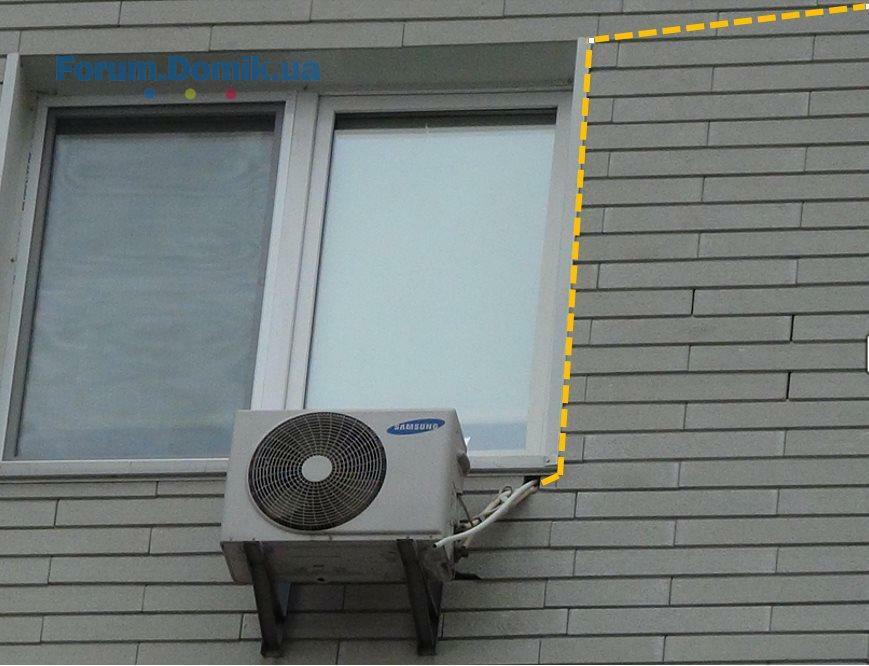

Мне нравится монтаж магистрали под сканроком.
Я наблюдал монтаж кондиционера на 18-м этаже. Монтажники лихо сняли "нужные" плитки сканрока, сделали монтаж магистрали и повесили их на место. Монтажник стоял на корзине кондиционера.
Для информации. Любая единичная плитка сканрока достаточно легко снимается в любом месте фасада. Если решите проверить, то будьте аккуратны, т.к. вес плитки достаточно большой около 2 кг.
Я наблюдал монтаж кондиционера на 18-м этаже. Монтажники лихо сняли "нужные" плитки сканрока, сделали монтаж магистрали и повесили их на место. Монтажник стоял на корзине кондиционера.![]()
это не монтажники, а каскадеры.
Кронштейн кондиционера рассчитан килограмм на 30-40 максимум. И даже если он стоял то куда переносилось усилие от его веса? на сканрок?
Более удачна схема с выходом из под окна. У друзей в патриотике так сделано. Нюанс - это горизонтальный короб для магистрали на уровне подоконника. Хотя можно и утопить в стену.
В советском проектировании принят 3-х кратный запас прочности. Т.е. кронштейн должен выдерживать не менее 150 кг. Таким образом, становясь на кронштейн, монтажники по ходу "протестировали" надежность кронштейна.
ПС. Я бы таких пригласил к себе.

Цитата "Oleg49":
В советском проектировании принят 3-х кратный запас прочности. Т.е. кронштейн должен выдерживать не менее 150 кг. Таким образом, становясь на кронштейн, монтажники по ходу "протестировали" надежность кронштейна.![]()
У меня когда бойлер вешали, и я не поверил что он нормально будет висеть на гипсовой стене, то строитель весом килограмм под 120 сам повис на бойлере. Ничего не оторвалось, дискуссию пришлось считать исчерпанной

Цитата "Oleg49":В советском проектировании принят 3-х кратный запас прочности. Т.е. кронштейн должен выдерживать не менее 150 кг. Таким образом, становясь на кронштейн, монтажники по ходу "протестировали" надежность кронштейна.![]()
Кронштейны то не советский. и сканрок тоже. плюс ветер на 2х этаже не маленький.
Я бы не пригласил.
Потом при летальном исходе давать пояснения следствию не хочется. Такие суды сейчас что могут ответственность на хозяина помещения размазать за падение монтажника с 2х этажа.
Крайний случай если очень хочется экстрима - это расписка с них о том что они сами отвечают за возможные последствия.

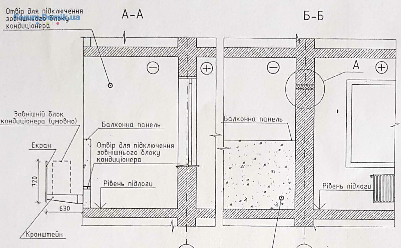

UkrAndrey
416
11 листопада 2016
21 лист 2017 13:13
Плюсы.
Ваша схема трудно реализуема и ошибочна.
Даю %99,99 что магистраль выходит внизу угла оконной рамы. А внутри она утоплена в стену и зашпакльована.
Самый лучший вариант ИМХО для палнировки 2Б.
Я так буду делать у себя потомучто это оптимально.
Слив - да в с/з который за стеной сразу.
В другой комнате надеюсь Аркада заложит отверстие под магистраль как тут -
[attachment=0]Схема отворів кондиціонерів.jpg[/attachment]

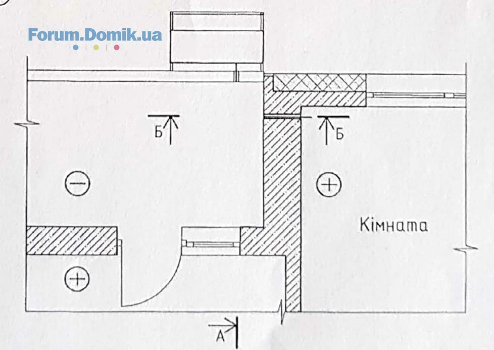

Вот такая схема планируется для второй комнаты:
Только У нас будет не слева, а справа
и вот так с верху:
и вот так с верху:

Цитата "UkrAndrey":Вот такая схема планируется для второй комнаты:
[attachment=1]Схема отворів кондиціонерів_1.jpg[/attachment]
и вот так с верху:
[attachment=0]Схема отворів кондиціонерів_2.jpg[/attachment]
По поводу маленькой комнаты пока не думал. Но крепление, кондиционера на балконную плиту толщиной 8см меня сильно напрягает. Опыт показывает, как ни старайся, но последние 3см при сверлении перфоратором обязательно выбиваются. Т.е. остается около 5см тела плиты. Этого явно мало. Спасти ситуацию можно болтами. Но что делать, если я хочу утеплить балконную плиту? Утепление должно осуществляться по наруже. Болты будут отличными мостиками для холода. Как следствие, образование конденсата и плесень. Про кондиционер, который будет мешать утеплению умалчиваю.
